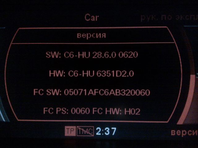

Сообщение Властелин колец » 11 янв 2011, 02:50
Версии чего указаны (по строчкам) и что из этого можно обновить?

В руководстве по эксплуатации MMI на этот счет написано кратко:
"В данном меню на индикацию выводится версия технического и программного обеспечения MMI."
И всё. Типа больше вам знать и не надо. А реальная информация из этого только версия установленного софта, у Вас, например, стоит 2860. Можно обновлять :-)

Kikos писал(а):...у Вас, например, стоит 2860. Можно обновлять
у нас на форуме оно есть? или где взять... и что оно даст?

Лежит у нас на форуме, тут: http://www.audi-belarus.by/forum/viewtopic.php?f=54&t=716#p13901
Там же можно глянуть что это дает.
Сообщение Властелин колец » 28 фев 2011, 01:15
Kikos, посмотрел, но там только последнии версии... 1-ой, 2-ой, 3-ей и 4-ой нет... а как я понял, мне еще необходимы 3-ая и 4-ая...
может и не стоит обновляться... русский и так есть, а что еще надо?

Обновлять или нет - :plusviens:
Конечно, каждый для себя это решает сам. Кого-то всё и так устраивает, а кто-то сторонник обновлений. Иногда обновления существенно добавляют функционала, например, появляется русский язык. Что бы ни говорили, а на родном приятнее. В любом случае перед обновой полезно почитать инфу что конкретно она меняет и стоит ли её ставить. Я, например, тоже не сторонник ставить всё подряд.
Основная беда при прошивке обнов - слабый аккум (в этом случае обязательно подключать зарядное). Питание должно быть нормальным и стабильным, иначе можно легко угробить блоки.
Насчет МР3. Тут, конечно, дело вкуса, мне допустим он вообще не нужен. Всегда выбираю качество, и даже на компе его не слушаю. При наличии НЕТа не проблема скачать всё что нравится в .ape или .flac (для уменьшения объема закачки), развернуть в .wav и записать сборку audio-CD (добавив CD-text для MMI) . В машине вожу бокс для CD-шек и регулярно меняю. Да, немного более геморно, но на мой взгляд оно того стоит. Хотя, конечно, понимаю, что на вкус и цвет... :)

Да, пишу тоже на латинице. Можно правда поставить русскую прошиву 6030, тогда должна начать понимать кириллицу в CD-text (как говорят те, кто её ставил). Но в этом случае перестанет работать нави с картами Европы, а для меня это более важно, нежели кириллица :nea:
