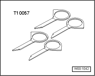

Подскажите как снять магнитолу которая стоит в бардачке нужны ли специальные приспособы? Заранее спасибо!!!
Вот такой сидюк
Kikos
Сообщений: 1046
Сообщение Kikos » 03 ноя 2013, 19:46
Нужны, без них не снимете. Можно купить готовые, стоят недорого, или сделать самому, если не лень.
Ключи для чейнджера.jpg (21.29 KiB) 5454 просмотра
PS
вставлять острым концом к внешней стороне.
