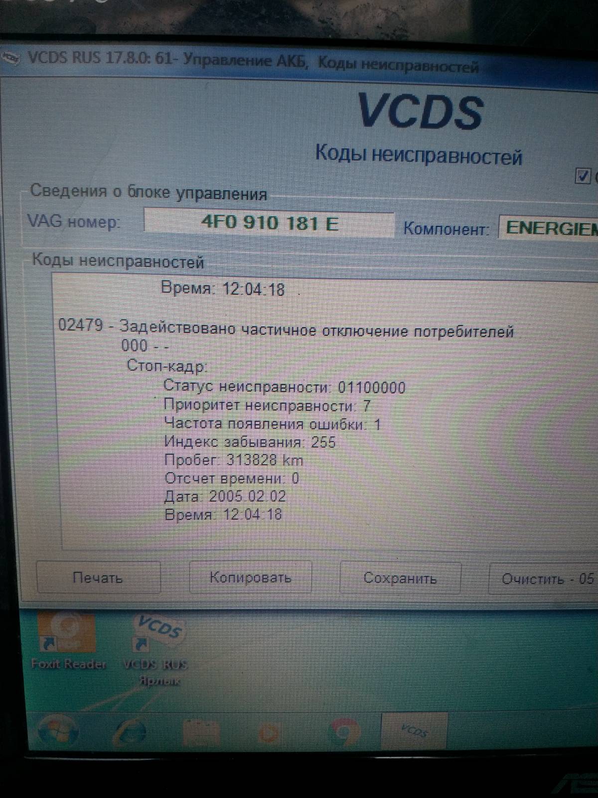

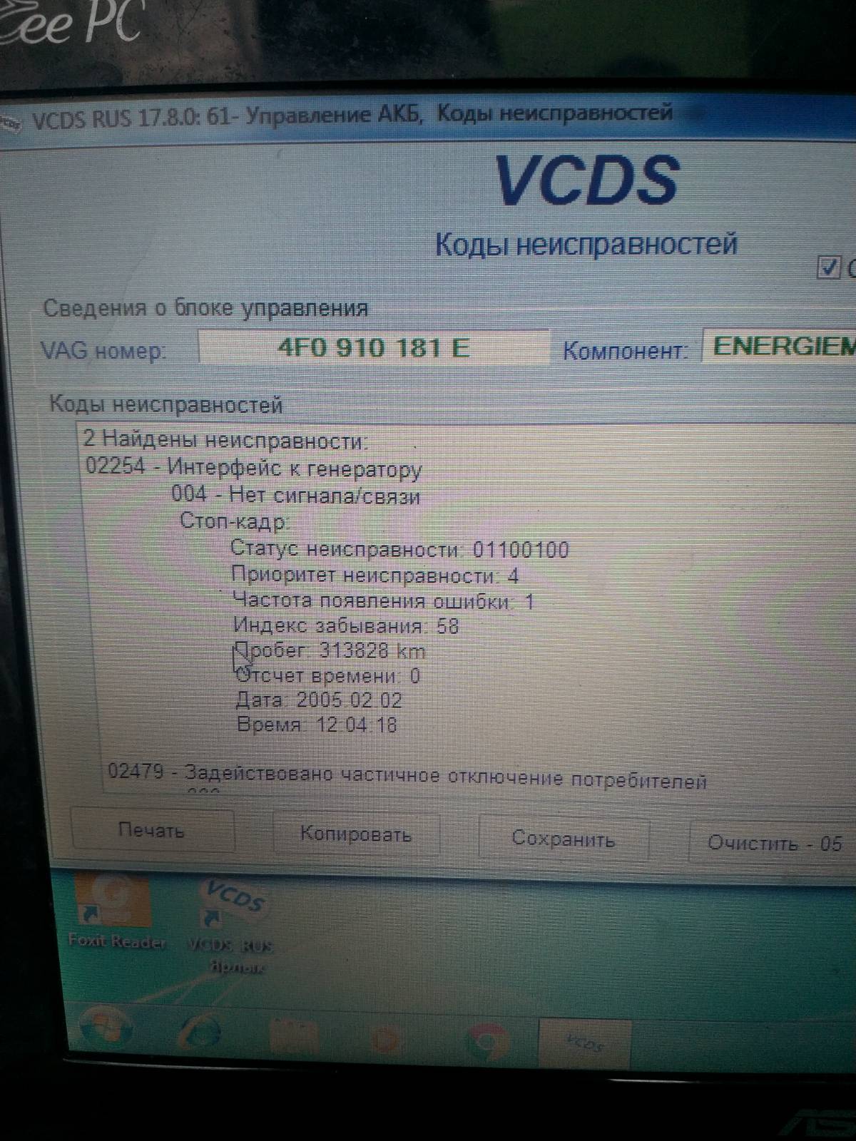

Итак, прежде всего, купил реле-регулятор Mobiletron, которое работает по нужному мне протоколу Lin. Результат: обороты пришли в норму. (Также пропала ошибка датчика света и дождя, которая шла вдовесок из-за неверного регулятора). Однако обогревы не заработали. Поехал к электрикам. Проверили. Говорят, мол, покупай оригинальное реле и все заработает. Ну, ок. Оригинальный valeo 2542604 ставился только на заводе. Купить можно только подобные аналоги среди Valeo. Перелопатил десятки сайтов, выбирая замену. Купил Valeo 599317. Ставлю - обогревы не заработали. Но что интересно, помимо всего на ходу стал отключаться ESP. Сразу после заводки генератор перестал самовозбуждаться. Нужно было нажать на газ, чтобы появились 14В. Автосканер показал ошибку связи с генератором. Задействовано частичное отключение потребителей. Пробовал подкинуть блок управления аккумулятором с другого авто. Эффекта нет. Купил б/у генератор, поставил. Обогревы вернулись, но наблюдалась просадка по напряжению под нагрузкой. Поменяли силовые провода под капотом. Ситуация улучшилась, но немного. Поставил реле-регулятора, что было куплено ранее. Вольтаж на АКБ под нагрузкой 14.0 В. Казалось бы все ок. Но, обогрев заднего стекла и боковых зеркал перестал работать вновь. Причем из двух имеющихся у меня регуляторов Mobiletron показал лучший результат. Ставлю назад оригинальное реле с б/у генератора - обогревы опять работают. Перепаяли щетки на оригинальном. Вольтаж все равно падает. По итогу, зря поменял провода и генератор. Аналогов Valeo, соответствующих по каталогу оригинальному 2542604 большое множество. Стоимость каждого 120-350 руб. Подбирать не вариант. Поставил на авто - назад уже не возьмут. Зашёл в тупик. Видимо, придется смириться с неработающими обогревами...

Генератор на А6 С6 2.0 ТДИ
Вот по этой причине не срабатывают обогревы.
Отправлено спустя 3 минуты 56 секунды:
Из-за неверно подобранного регулятора складывается ситуация, когда генератор даёт нормальный ток, а ввиду отсутствия с ним связи "мозги" отключают потребители, так как не знают, какое напряжение даёт генератор.
