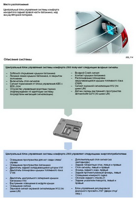

За стопы отвечает центральный блок управления системы комфорта J393, посмотри его в багажнике справа за обшивкой, тока что ты там хотишь увидеть? :?

Фишку на блоке нашел в моей машине с моим мотором 2,0 TDI она на 32 разьема и это 10 контакт . Не знаю можно ли подать туда напряжение и сколько надо вольт (ТАМ ЖЕ СТОЯТ ДИОДЫ). это я так просто хотел проверить эту цепЬ чтоб не снимать зря фонарь . ПИШЕТ :ЦЕНТРАЛЬНЫЙ ТОРМОЗНОЙ СВЕТ
