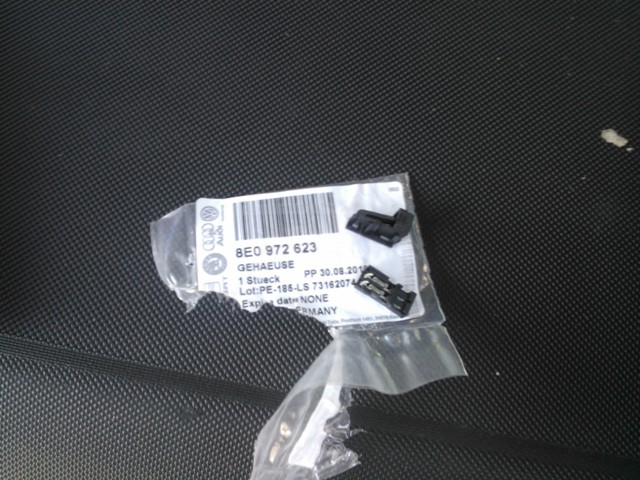

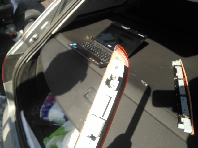

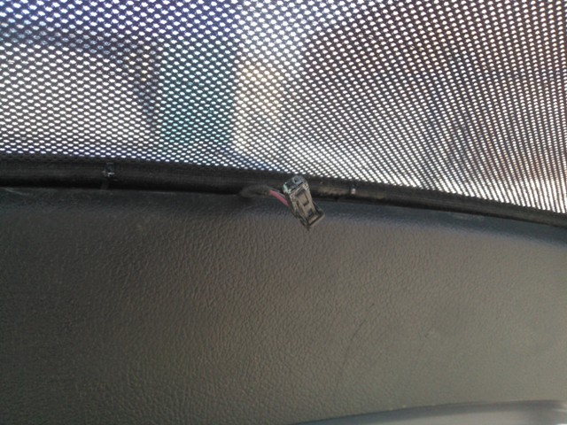

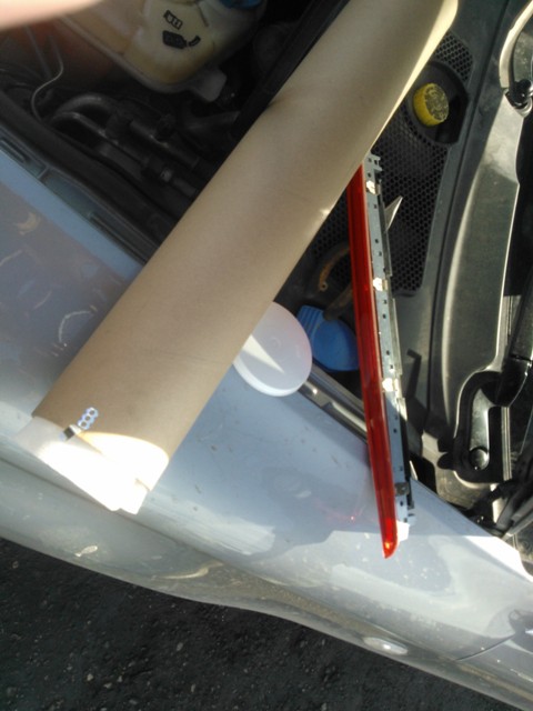

Приехал мой новый стоп. Думаю просто заменю и всё. Но потом вспомнил, что может быть проблема с контактами, как у многих здесь. На всякий случай заказал пару комплектов новых контактов, и оказался прав, один был сломан при установке. После вскрытия обшивки открылась чистая картина, ни подтёков, ничего. Но один пин из стопа был зелёный и остался в контактной фишке, вот и вся поломка. Поставил новую фишку и новый стоп, и стало всё гуд. ;)
новый стоп
старый стоп с поломанным пином
старая "зелёная" фишка
новая фишка
