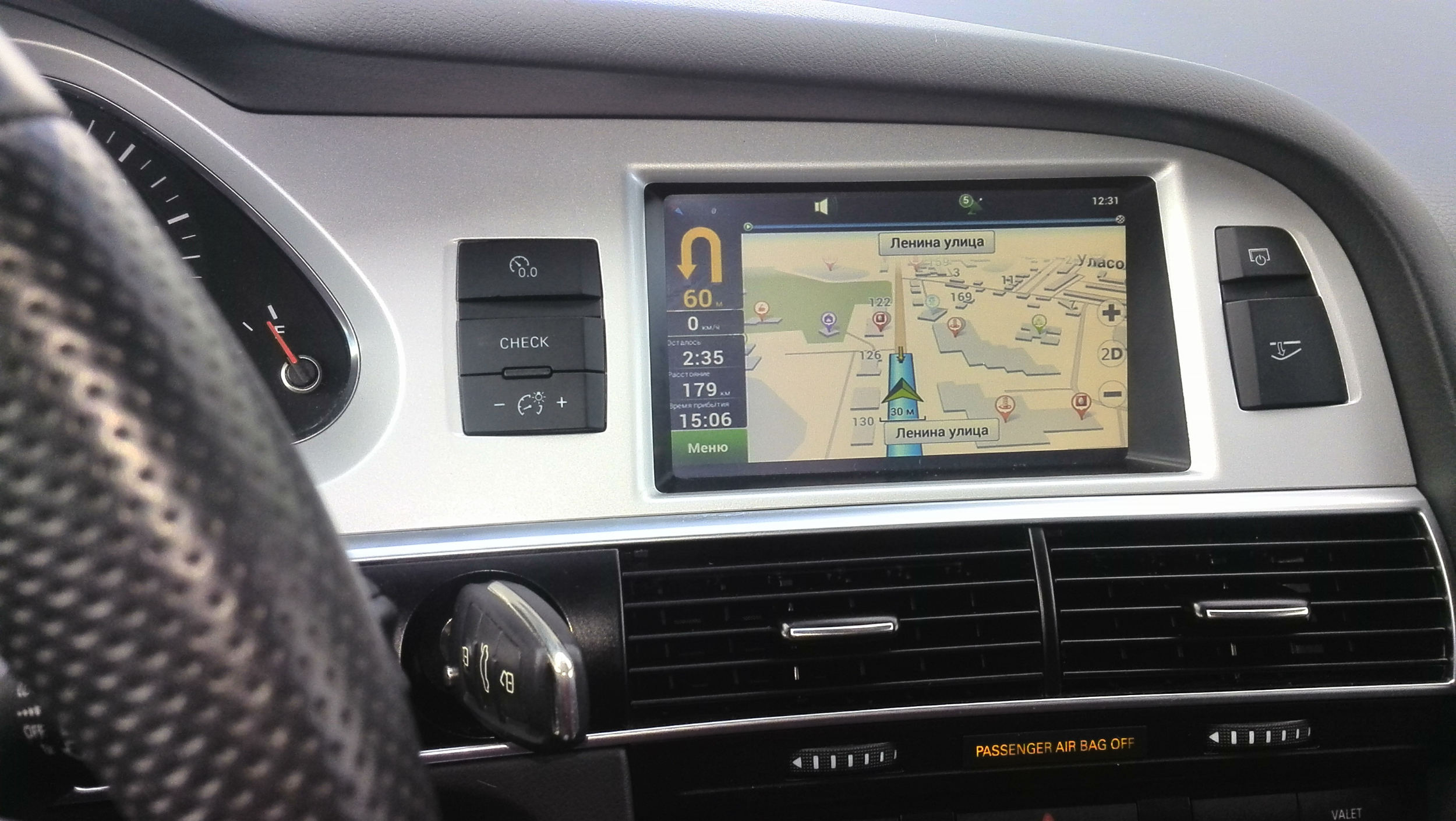

Вывел все таки Навител на штатный монитор при помощи китайского видеоинтерфейса. Включается штатной кнопкой Nav. Можно установить любую навигационную программу.
Пришлось на монитор закрепить сенсорную пленку.
Заодно подключил камеру заднего вида. Врубается автоматом при включении задней
Блок пока находится в бардачке. Жду переходник для подключения штатной GPS антенны и переднюю камеру.Потом блок спрячу за бардачком.

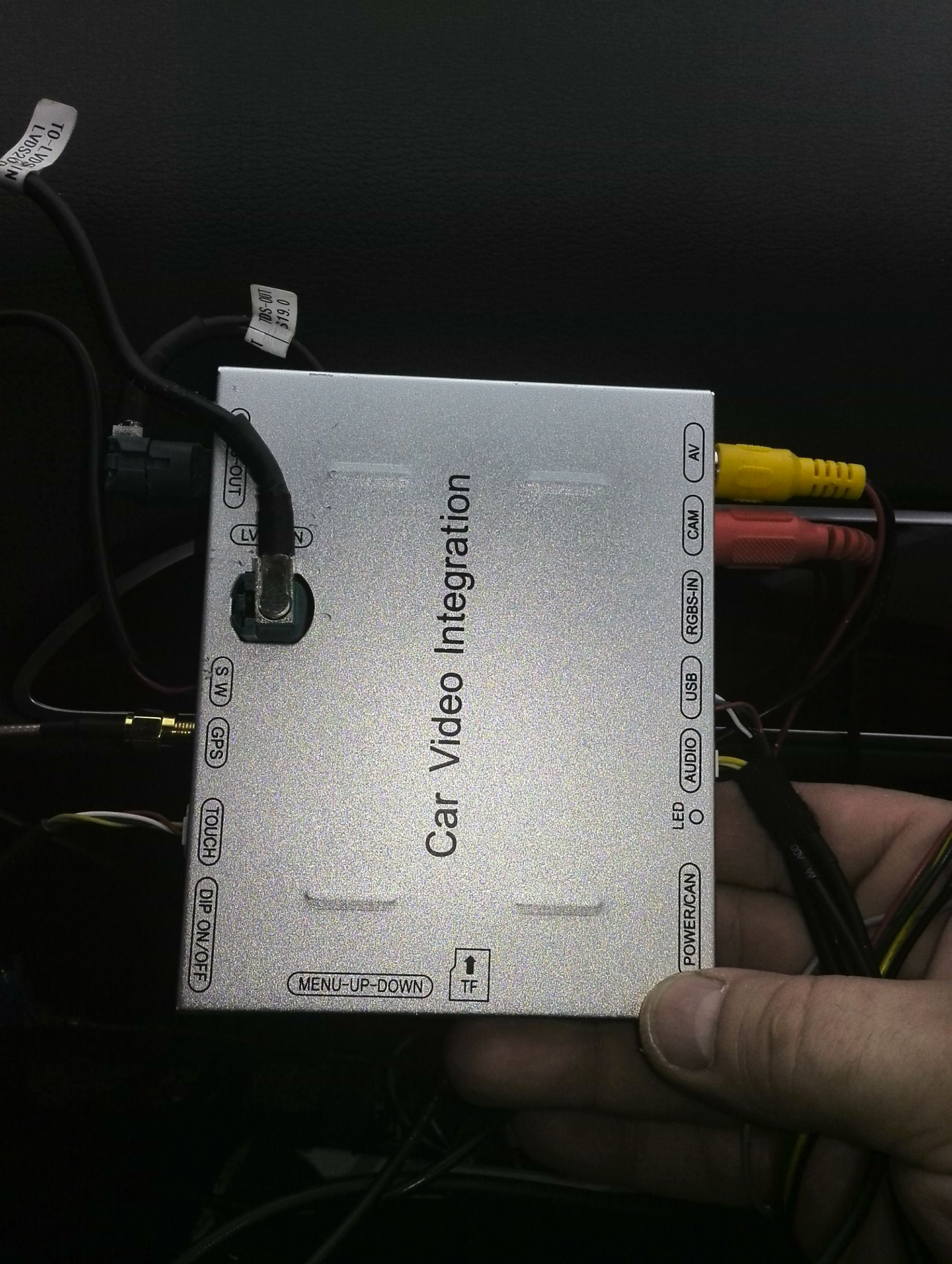

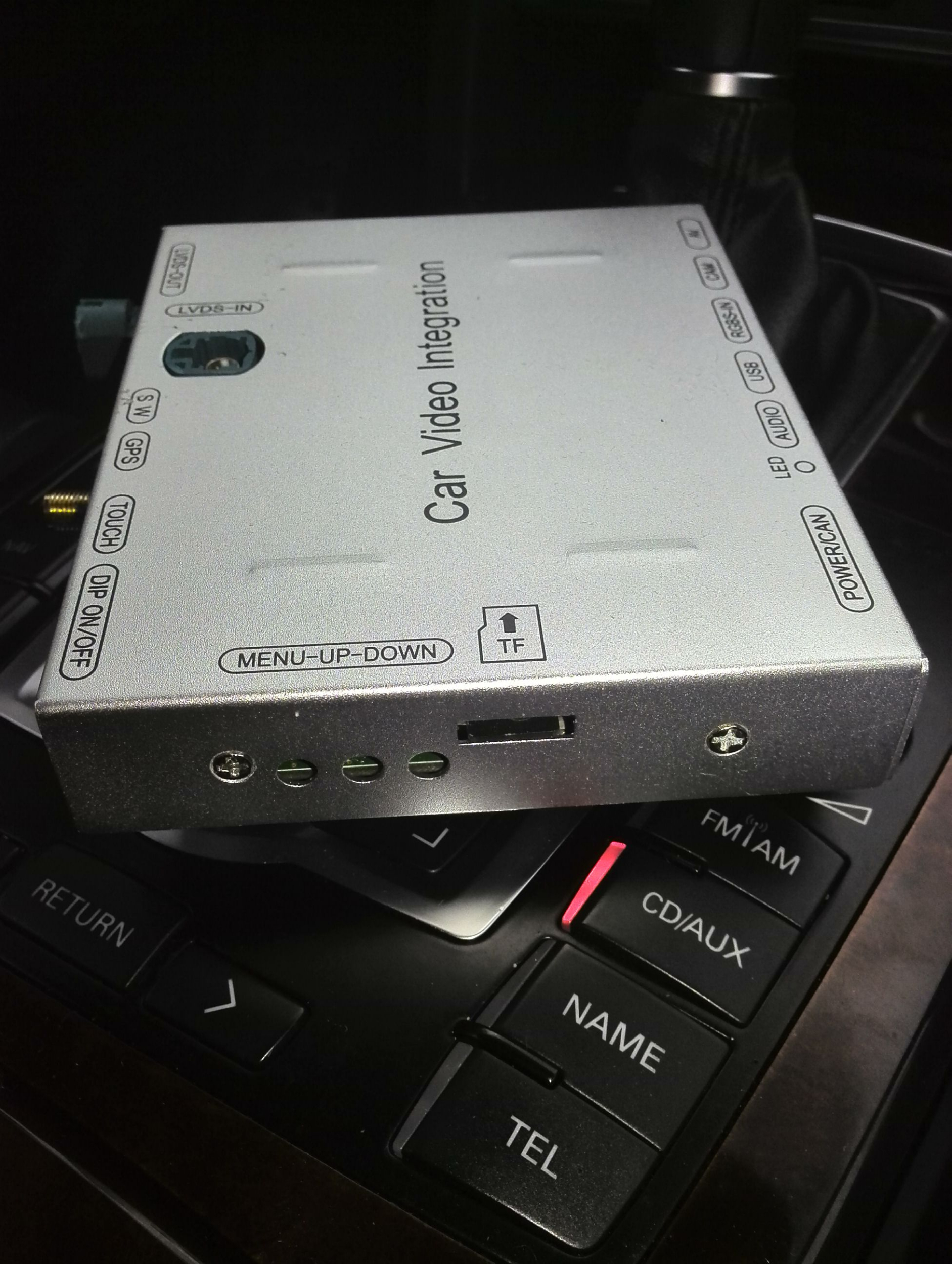

Сообщение Poman75 » 07 май 2016, 12:24
Из-за отсутствия человеческой навигации по Беларуси и штатной камеры заднего вида было преобретено на Али изделие китайских товарищей. В комплект входило: блок с видеовходами и навигацией, сенсорное стекло, антенна GPS, кабели для подключения монитора и блока ММИ, кабель питания, кабель USB, кнопка переключения режимов.
Для монтажа снимаем бардачок и приборную панель.Сначала снимаются воздуховоды, центральный и левый. Там внутри воздуховода по углам есть 4 крючка/петельки, цепляемся и вытягиваем к центру воздуховода защелки. Я фиксировал их часовыми отвертками. после этого воздуховод вынимается.
Далее снимаешь крутилку управления светом. Я ее просто выпихнул изнутри через освободившееся отверстие воздуховода.
Следом надо снять кнопки рядом с монитором. Там между кнопками есть пластиковая перемычка, на нее надо не сильно надавить с одной из сторон, и она отщелкивается. Далее просто вынимаем эту перемычку и под ней есть цеплялки за которые можно выдернуть оба блока кнопок.
Дальше ключем "на 8" откручиваем все болты которыми крепится бленда с приборкой и монитором. Потом опустив руль максимально вниз, снимаем бленду.Не фоткал.Телефон был разряжен.
Монтаж сенсора здесь: https://www.drive2.ru/l/1965680/, главное не перестараться, прикручивая моник с сенсором к бленде.Я переусердствовал, сенсор треснул :facepalm: , другой сенсор китайцы прислали пленочный :crazy:Нет худа без добра - пленочный сенсор вообще не бликует.

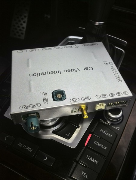

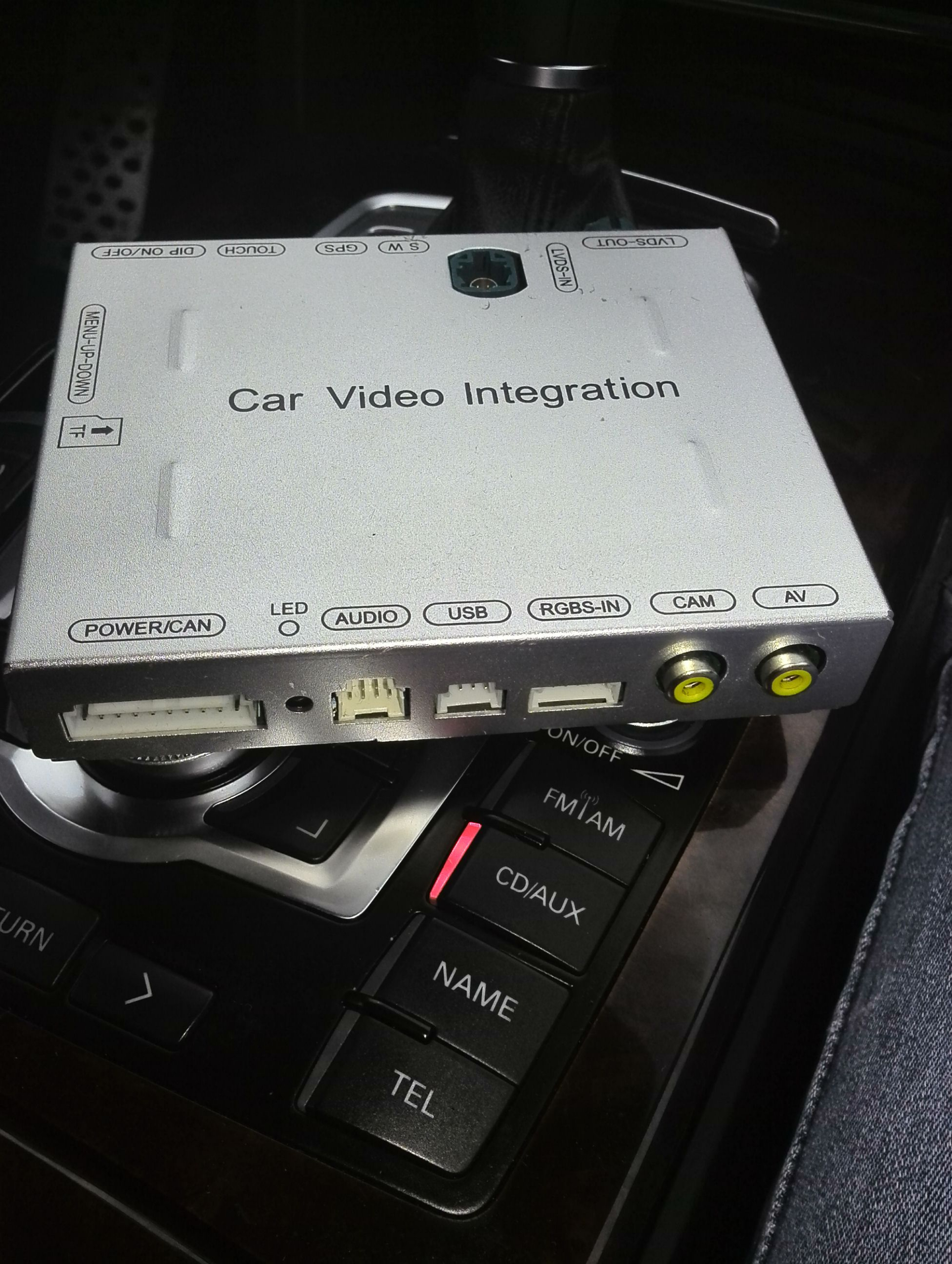

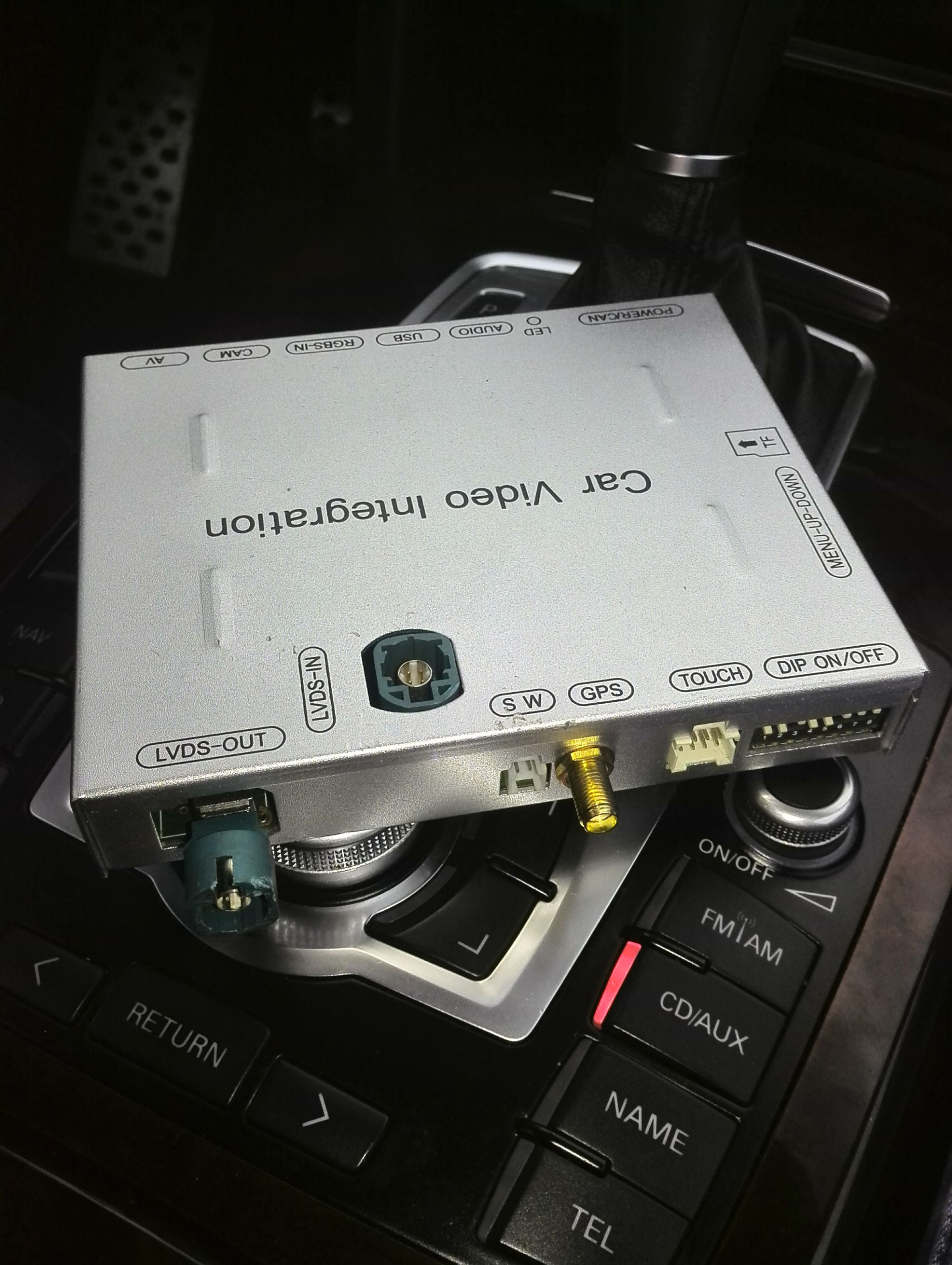

Блок заныкал за бардачком. Я думаю по этой фотке все подключения понятны:
LVDS-IN- подключается блоку мми
LVDS-OUT -к разьему штатного кабеля,идущего от монитора
TOUCH -к кабелю от сенсора
GPS- для антенны
USB -подключается удлиннитель и выводится в бардачек. Теперь любую навигацию можно устанавливать с USB флешки. У меня на флешке навител и IGO primo.Видеоинтерфейс работает на WinCE 6.0.Программы закачиваются, как для обыкновенного навигатора. Можно закачать их и на microSD, слот для нее в блоке есть, но потом для обновления карт придется снимать бардачок, чтобы добраться до блока.
AUDIO -выход для звукового сопровождения навигации. Подсоединил к нему пищалку и закрепил ее вместе с блоком за бардачком

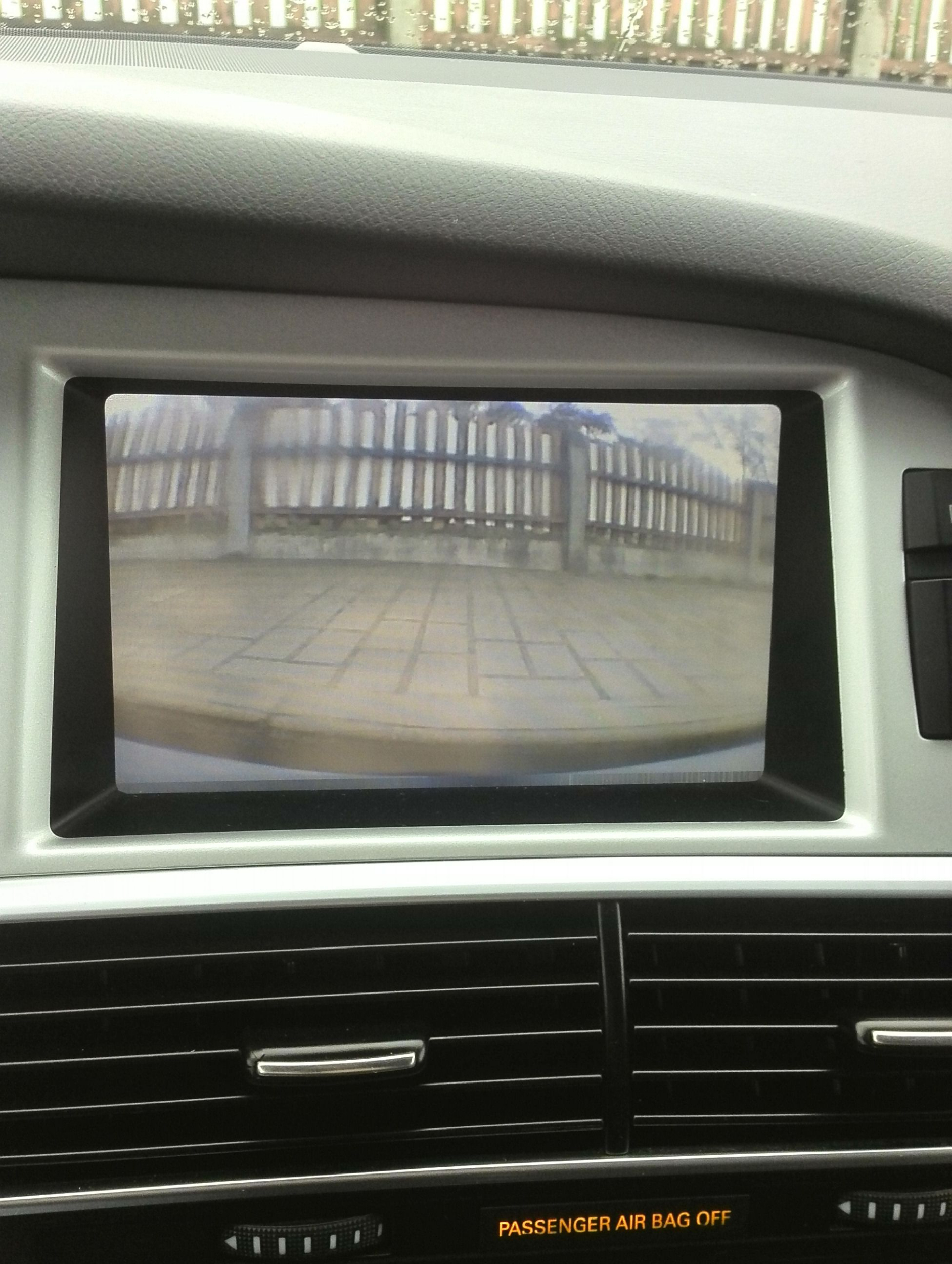

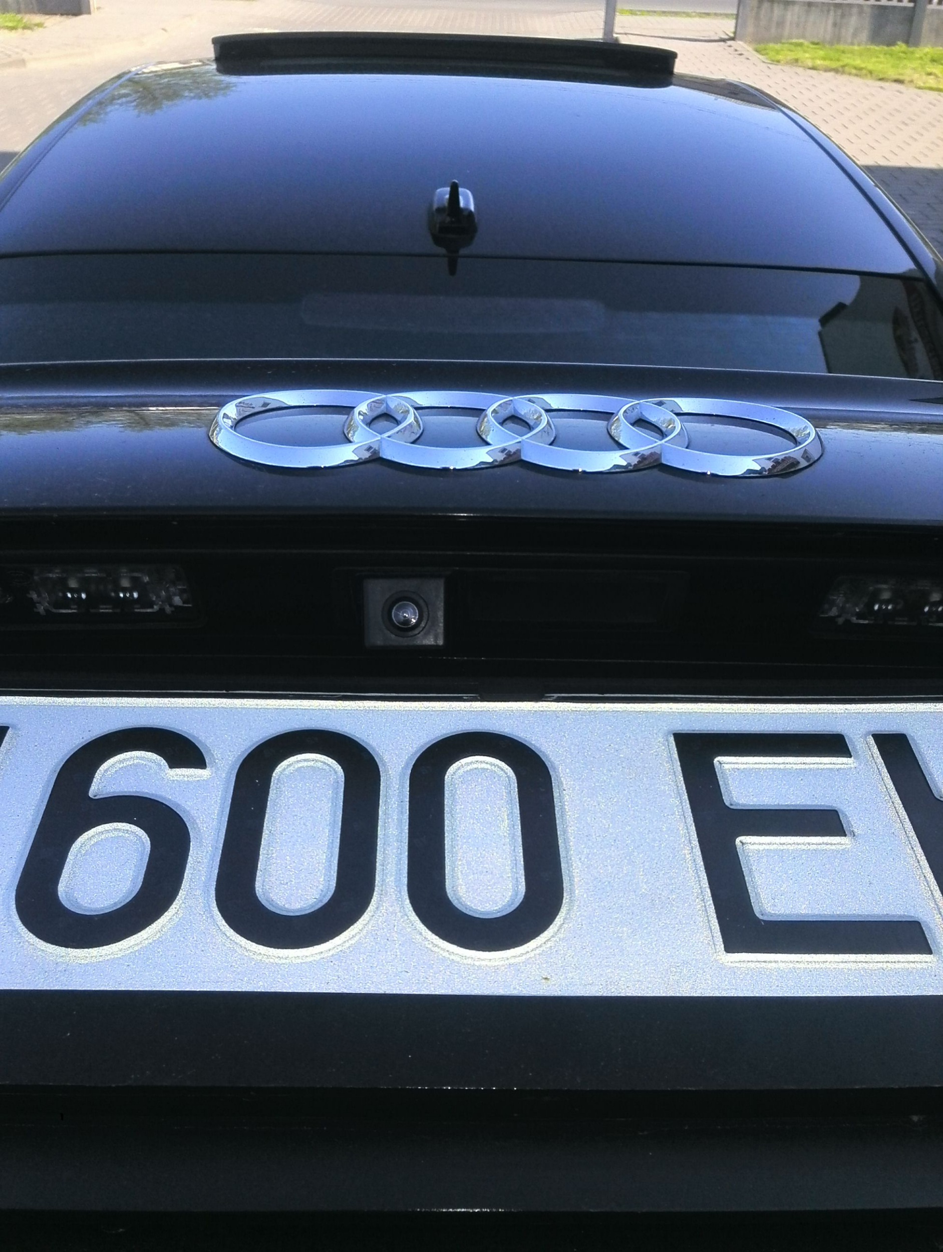

CAM -видеовход для камеры заднего вида.Камеру покупал не в подсветку, а с ручкой открытия багажника. Кому как нравиться, главное чтобы матрица была CCD, а не CMOS. Картинка в темноте на порядок лучше. Запитывать от заднего хода только через реле, иначе не будет работать.
AV -видеовход для фронтальной камеры,
в качестве фронтальной заколхозил самую дешевую китайскую.Заказывал без зеркального отображения и без разметки.На удивление пачкается гораздо меньше, чем задняя камера.
снизу виден край рамки номера, парковаться к бордюру очень удобно.
SW -разьем для подключения кнопки выбора режимов

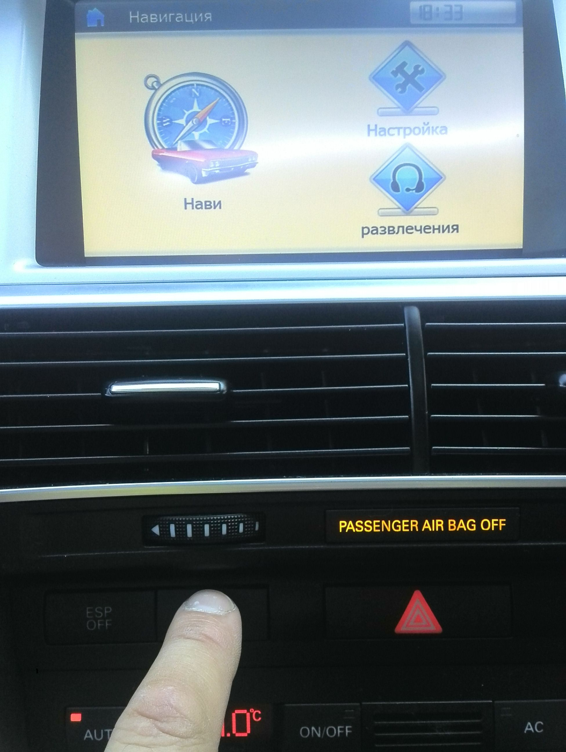

В комплекте шла страшная кнопка, которую рука не поднималась куда-то колхозить.На разборке была куплена штатная ESP OFF, крышечка с буквами удалена, на ее место инсталирована крышка от заглушки панели. Режимы переключаются так:
При запуске двигателя на мониторе штатный запуск ММИ, первое нажатие кнопки - появляется навител, второе нажатие - изображение фронтальной камеры,третье нажатие - возврат к ММИ. При включении задней при любом режиме на экран выводится изображение камеры заднего вида.

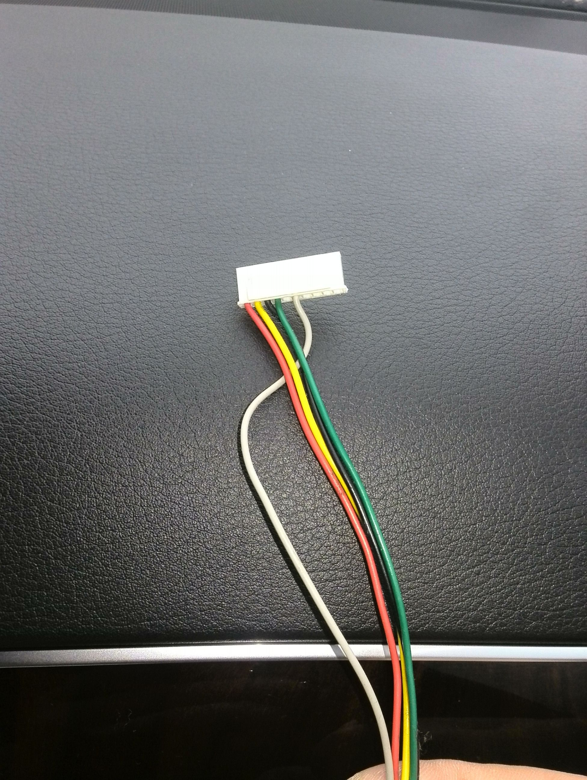

ROWER CAN - разьем питания
Красный провод - постоянный плюс, желтый- АСС, черный -масса,зеленый- к проводу лампочки заднего хода, белый - к серому проводу на основной колодке блока ММИ. Тогда режимы можно переключать штатной кнопкой NAVI. Я не подключал, так как при переключении этой кнопкой, смена режимов очень медленная, заторможенная, и добавляется еще режим штатной навигации.
Прошу прощения за качество фото.
Блок работает больше года.Никаких нареканий к его работе нет.
