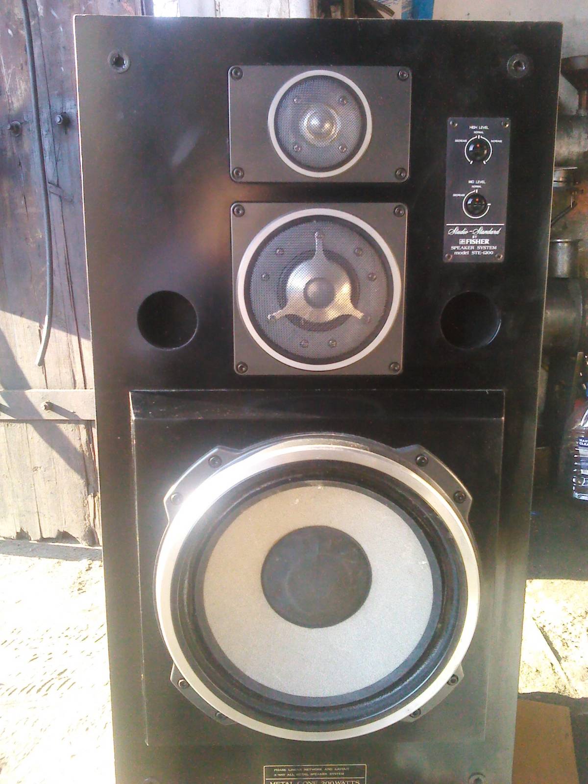

Они не большие влезут :plusviens: вот такие не влезут :hahaha:
