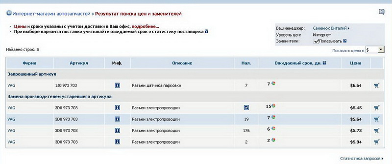

SnoW
Сообщений: 3150
Темы: 45
Авто: Х5 Е53 -> E60 3.0D
Сообщение SnoW » 04 ноя 2010, 09:30
Так я не понял в чем вопрос? Номерок на фишке имеется, заказывай у Игоря

SnoW, спасибо. Я как-то не догадался просто вбить номер фишки. До этого просматривал схему на elcats.ru, так там только сами датчики были.

да не вопрос, пользуйтесь, в самом деле проводки вытыркиваются из фишки, куда жать я не знаю, спрашивай у других, когда я менял фишку у себя, мне делал электрик, у него это получилось как-то быстро и непринужденно. Касаемо стоимости фишки б/у и новой, думаю не очень принципиально искать б/у, когда новая 6$ стоит ;)

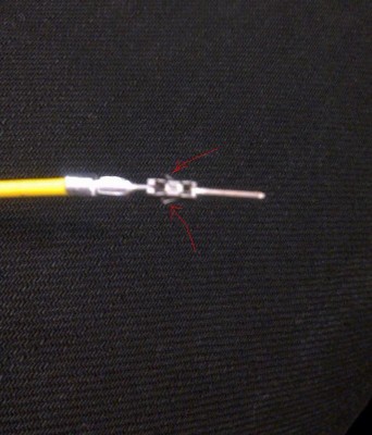

Удалось проверить проводок в фишке? А то я на выходных попытался провода из фишки достать, но ничего не получилось. "Насиловать" не хотелось, дабы чего не сломать. Хочется поточнее просянить как они снимаются (если).
SnoW
Сообщений: 3150
Темы: 45
Сообщение SnoW » 08 ноя 2010, 13:02
jimcrow писал(а):Хочется поточнее просянить как они снимаются
короче, уточнил:
1. береш что-то тонкое и прочное, типо шаршатки (игла такая) или шило тонкое
2. раскрепляешь фишку
3. вставляешь тонкое и прочное вплотную к самому контакту (с какой стороны - догадаешься) из нутри фишки, принцип фиксации контакта - это лепесток в виде буквы Л, когда лепесток прижимаешь к контакту, он проходит в отверстие и контакт высвобождается из фишки
4. выдергиваешь таким образом все контакты
5. меняешь фишку
6. вот тебе и счастье!
... и будет Всем СЧАСТЬЕ!!!!!

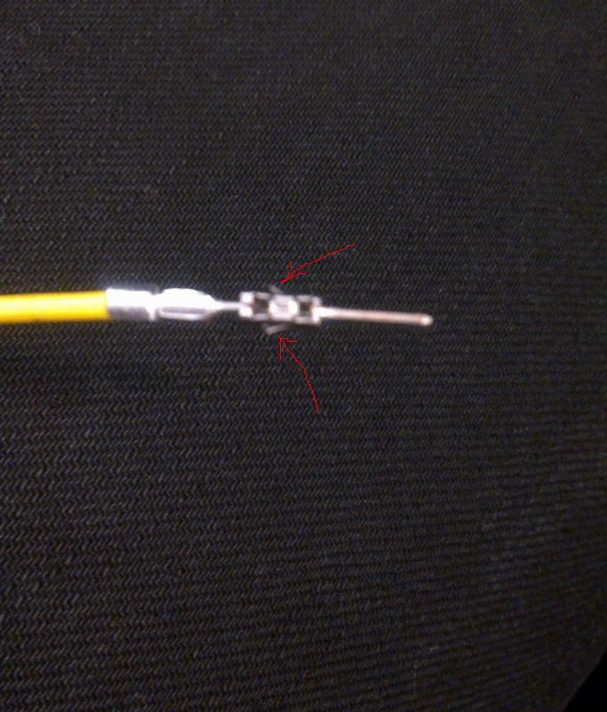

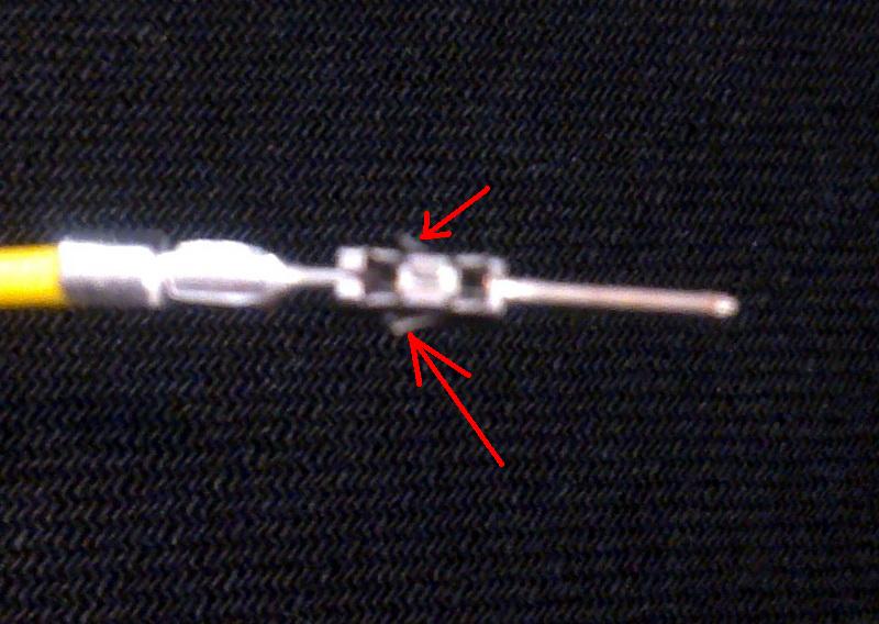

3. вставляешь тонкое и прочное вплотную к самому контакту (с какой стороны - догадаешься) из нутри фишки, принцип фиксации контакта - это лепесток в виде буквы Л, когда лепесток прижимаешь к контакту, он проходит в отверстие и контакт высвобождается из фишки - вот эту часть не понял. на фото стрелками указаны месте лепестков контакта; шило должно вставляться именно с этой стороны между двумя лепестками в каждом контакте?
4. выдергиваешь таким образом все контакты - т.е. как бы выдавливаешь контакты наружу?

сбоку фишки первым делом вытаскиваешь скобу П-образную !
а потом сверху и низу одного из контактов необходимо вставить тонкие иголки/проволочки (прочные) там усики у контакта надо немного подогнуть а потом вытащить контакт, но первый раз велик шанс что-то сломать ! ;)

jimcrow писал(а):раскрепляешь фишку - это как?
это отделяешь "папу" от "мамы"
на картинке ты правильно нарисовал стрелочки, именно туда и вставляешь, чтобы надавить на лепесток, вставлять с двух сторон контакта

Добрался я наконец-то до контактов, правда при этом обломил по одному лепестку на двух контактах. Но, самое главное, никаких видмых проблем с контактами (обрывов и т.д.) не обнаружил. Когда ковырял заметил, что если датчик сильнее вдавить в фишку, то он начинает работать (проблема точно НЕ в датчике, т.к. менял их местами). Но, ставишь его на место, и :evil: перестает работать. Куда дальше рыть?? В качестве крайней меры - резать провода и ставить бу фишку (но как-то стремновато)...
И попутно вопрос - можно ли отдельно купить сами контакты (те что на фото вверху, т.к. я обломил пару лепестков на своих). ш
