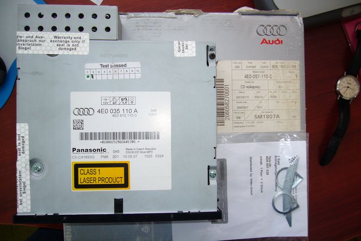

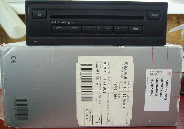

Вот этот ченджер:
Maxxtro2
Сообщений: 1024
Темы: 30
Сообщение Maxxtro2 » 27 окт 2011, 09:35
правильно
110 - читает MP3
111 - нет

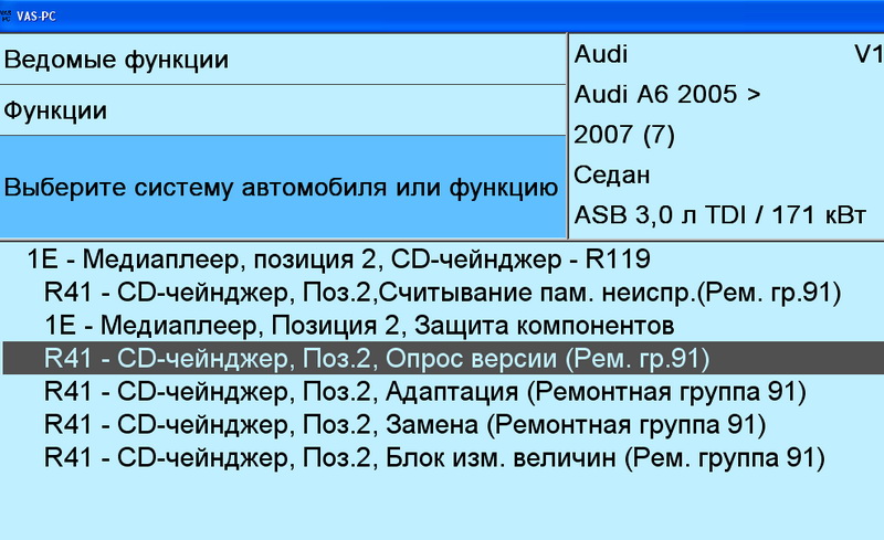

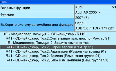

А можно как-нибудь проверить номер чейнджера, не снимая его?
Сообщение Властелин колец » 27 окт 2011, 16:18
любым шнурком, например, Васей
Денис ~7777~
Сообщений: 258
Зарегистрирован: 11 ноя 2010, 18:55
Авто: Audi A6 C6 2.4 BDW
Откуда: Беларусь, Мозырь, Гомельская Облость
Сообщение Денис ~7777~ » 27 окт 2011, 17:10
Шнурок есть ;)
А где смотреть то?
Сообщение Властелин колец » 28 окт 2011, 17:12
Денис ~7777~,если не ошибаюсь, то тут:
Денис ~7777~
Сообщений: 258
Сообщение Денис ~7777~ » 28 окт 2011, 17:20
Я уже посмотрел, у меня 111 :(
