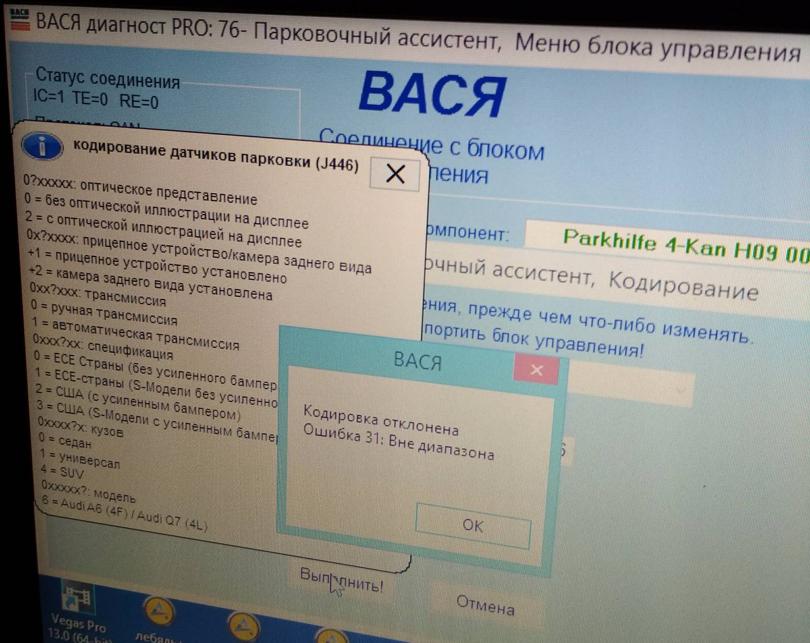

Здравствуйте. В этой теме человек уже описывал проблему (Достал шнур, ноут, подключился к авто, ну и думаю, надо врубить, чтобы работал графический парктроник, сделал все по инструкции и ничего не вышло :cry: , точнее когда менял вторую цифру на 2 потом нажимал там ок, выбивалу ошибку: coding registed, Error 31, вроде так... так пару раз еще попробывал и ничего все равно не вышло)
У меня всё тоже самое, блок с буквой F. Хотя блок принимает кодировку на камеру, а на графику нет. Перелопатил весь инет, информации 0. Может тут кто знает выход?
Включение графического парктроника на MMI
Сообщение Паша » 31 янв 2018, 20:50
ЮрСанч, так Ваш блок графику не поддерживает. Меняйте на "H".

Сообщение ЮрСанч » 31 янв 2018, 21:46
Так где я видел, везде пишут, что и графику и камеру поддерживает.
Отправлено спустя 2 минуты 24 секунды:
Паша,
Подскажите, а H только для заднего троника? А то у меня только задний
Kikos
Сообщений: 1046
Сообщение Kikos » 31 янв 2018, 22:44
А какой у вас полный номер блока парктроника?
Н - восьмиканальный, будет ругаться что не видит передних датчиков.

ЮрСанч
Сообщений: 10
Зарегистрирован: 28 янв 2018, 16:15
Авто: Q7 3.0 tdi bug
Сообщение ЮрСанч » 01 фев 2018, 19:49
underground2305 писал(а):Источник цитаты сказали
Чувствую у меня таже беда.
Kikos,
Вот всё что происходит у меня.
Отправлено спустя 4 минуты 30 секунды:
Отправлено спустя 7 минуты 48 секунды:
При этом, кодирование 3-й цифры, то есть активация камеры проходит замечательно, а графика никак.
Kikos
Сообщений: 1046
Сообщение Kikos » 01 фев 2018, 22:32

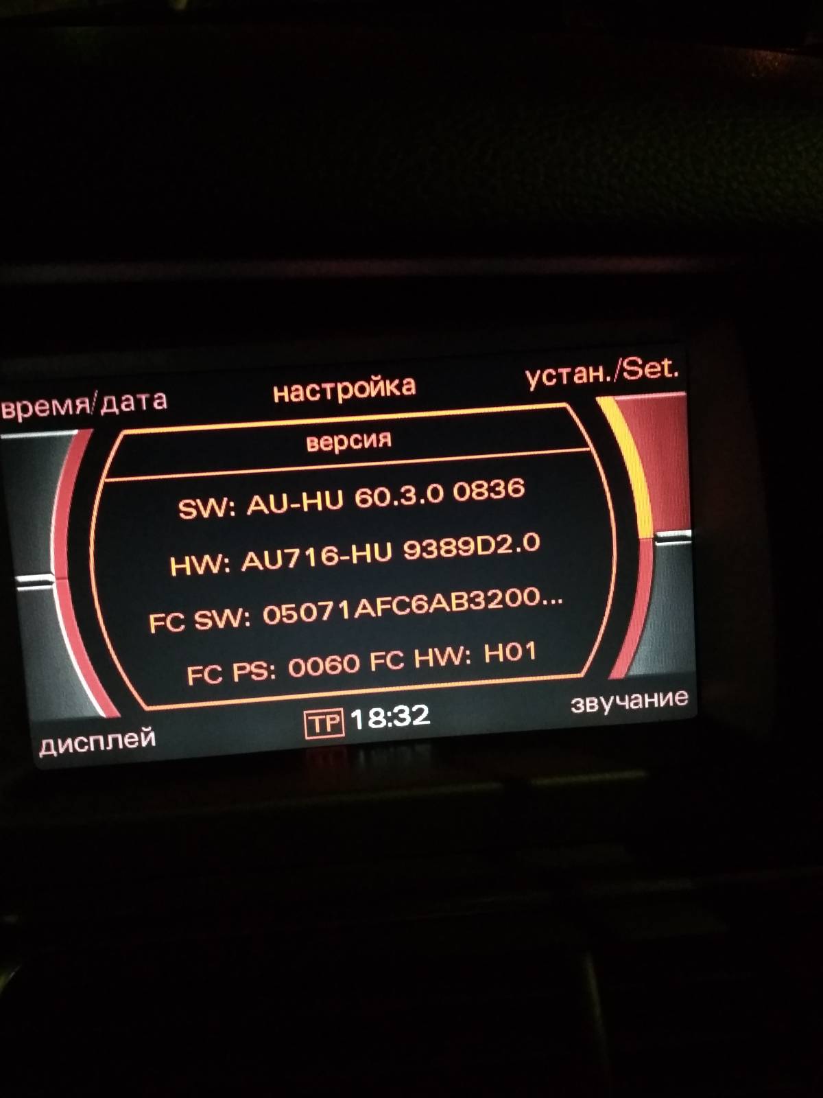

underground2305 блок ММИ менять не надо. Если в нем старый софт, то тогда да, графики нет. Ему просто надо обновить софт.
ЮрСанч а вот вашем случае как-то непонятно. ММИ с последним софтом, судя по всему блок парктроника тоже с поддержкой графики и камеры. Правда такие блоки мне не попадались раньше, поэтому такого софта нет (может есть какой косячок в нем, по другому это не обьяснить), из четырехканальных есть софт с блока с буквой D, на нем стопудово графика есть. Если в машине не установлена камера, можно попробовать сделать downgrade.
