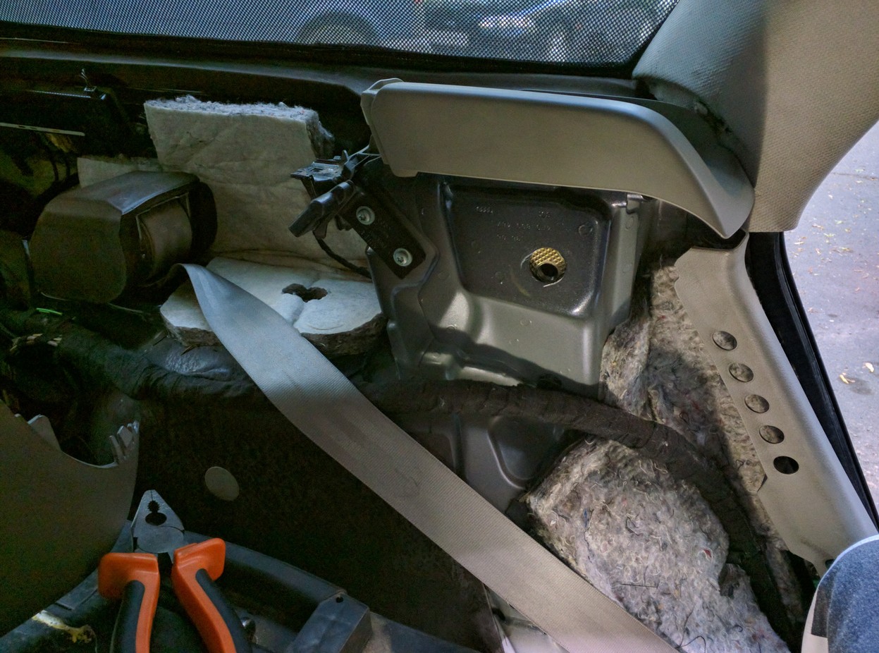

Подскажите, где зуммер находиться? Машина А6 С6 avant

Сообщение pander » 01 июн 2016, 13:57
Ни кто не подскажет? Ни одного фото в сети не нашел, ужас какой то.

pander, а не за пластиковой направляющей, по которой скользит ремень? в седане там находится. Серая штуковина вверху, правее на фото (или посмотрите картинки на четвертой странице данной темы)

Сообщение BadShaman » 01 июн 2016, 15:45
да я менял, пластиковую защиту не снимал, руку засовывал...
там должно идти два провода, цвета не помню...

Сообщение pander » 01 июн 2016, 15:57
BadShaman писал(а):Источник цитаты да я менял, пластиковую защиту не снимал, руку засовывал...
У меня за этой пластиковой направляющей пусто, просто какой то провод.

Сообщение BadShaman » 01 июн 2016, 16:02
скорее всего провод идет к зуммеру... зуммер надо толкать в сторону морды машины... Вы могли просто не нащупать сам зуммер, попробуйте найти, куда приходит провод
Отправлено спустя 7 минуты 36 секунды:
может я чуть не правильно выразился, зуммер находится на самой направляющей (серая пластиковая хрень) ремня, со стороны крыла

Сообщение pander » 01 июн 2016, 16:55
BadShaman писал(а):Источник цитаты скорее всего провод идет к зуммеру... зуммер надо толкать в сторону морды машины... Вы могли просто не нащупать сам зуммер, попробуйте найти, куда приходит провод

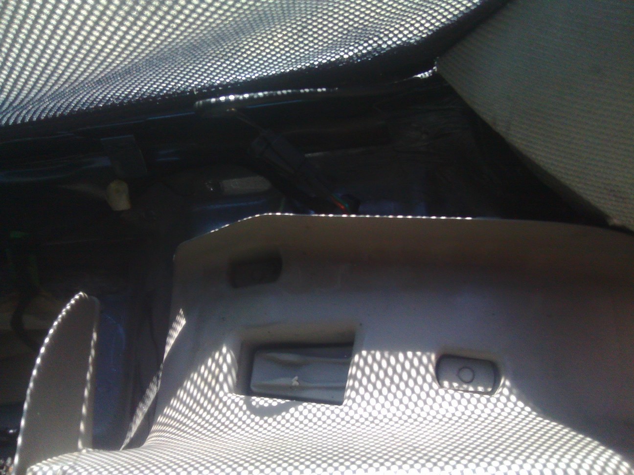

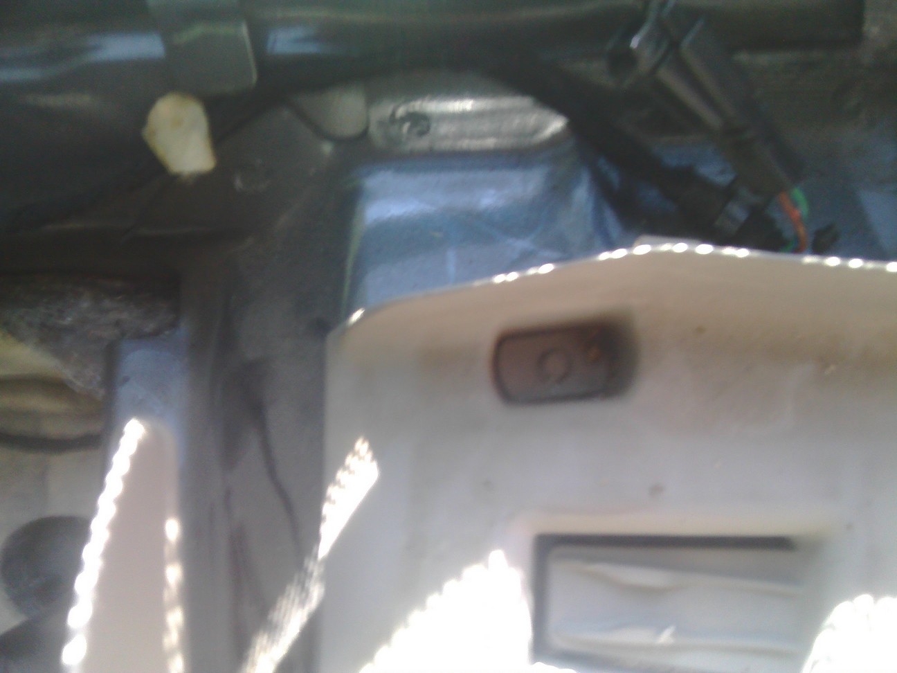

вечером сделаю фото, там нет ни чего, а провод уходит в стойку, пластиковая направляющая крепиться уже к кузову... там кругом металл

Вот что на фото
Отправлено спустя 1 час 38 минуты 31 секунды:
В аванте А6 С6 модели 2006 года зуммер заднего парктроника стоит ровнехонько на противоположной стороне на направляющей ремня, т.е. не за водителем, а по диагонали, нашел его, снял вообще не раскручивая ни одного болта (тут я погорячился, забыл, что открутил болт который под перегородкой багажника и снял резинку с защелки спинки), приподнял пластик полки, что рядом с направляющей, убрал поролон и аккуратно вытащил зумер. Не совсем понятно только одно, я его снял, а парктроник все так же все включается (заменить пока не могу, не пришел новый зуммер).

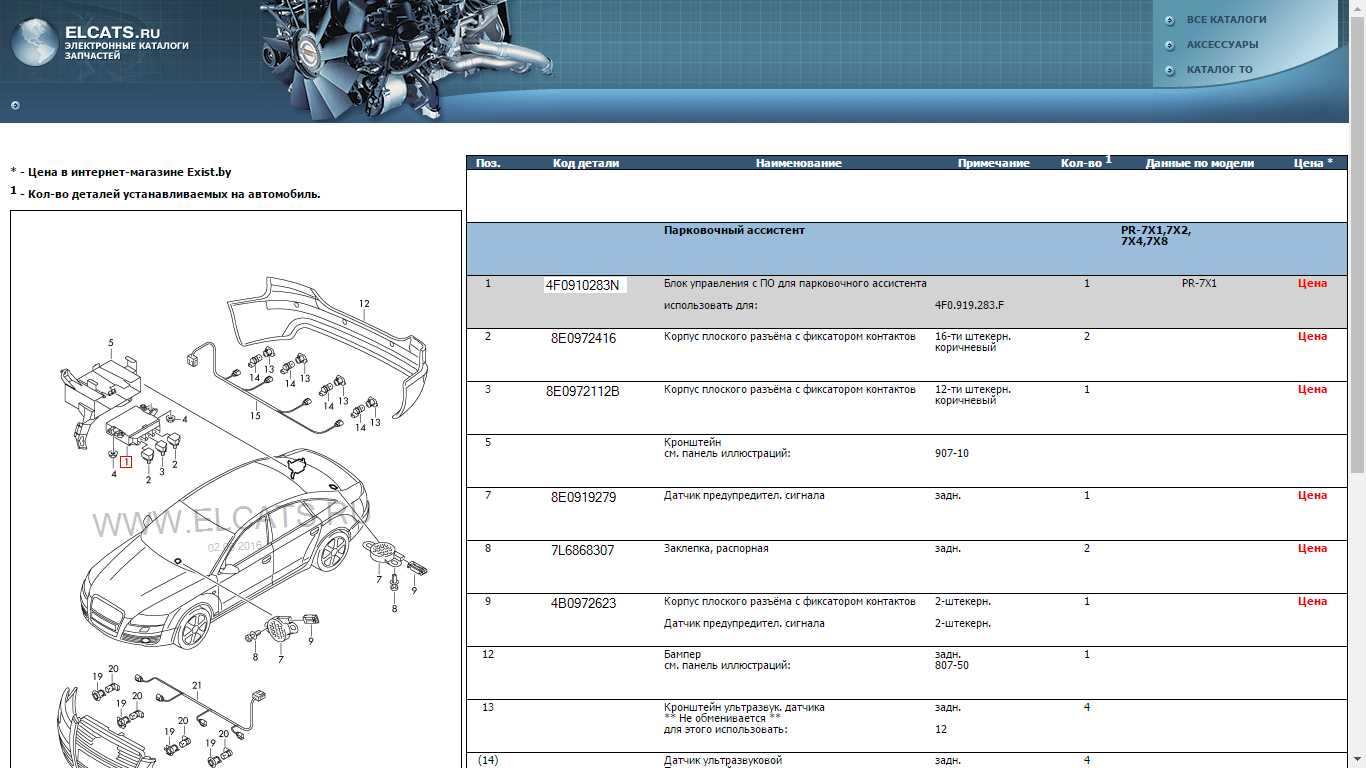

Вы бы для начала глянули бы схему парковочного ассистента? Почерпнули инфы полезной, а потом разбирать уже

Сообщение pander » 02 июн 2016, 11:59
hp_unit писал(а):Источник цитаты Вы бы для начала глянули бы схему парковочного ассистента? Почерпнули инфы полезной, а потом разбирать уже
А вы бы сами сначала глянули ее перед тем, как писать (для проверки мой VIN в профиле) :wink: я то ее изучил, на ней зуммер с левой стороны и в руководстве даже при запросе по вину выдает машину в седане, а если есть дельный совет подскажите, буду благодарен.
