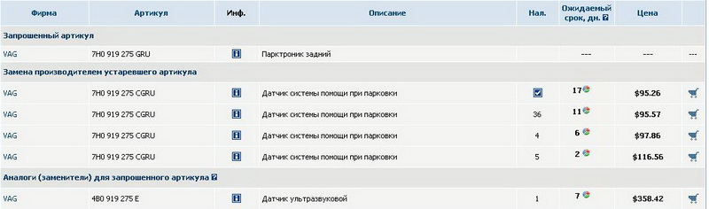

SnoW
Сообщений: 3150
Темы: 45
Авто: Х5 Е53 -> E60 3.0D
Сообщение SnoW » 06 апр 2011, 09:11
Руслан, ну как-то про 50 гринов ты погорячился!

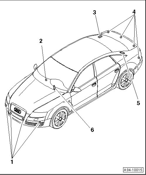

Сообщение Роман любит ауди » 21 июл 2011, 12:58
всем добрый день! случилось бяда, комп показал что не работает динамик парктроника! можно ли его поменять??? и где он находится! ауди а6 с6 2005 г. седан :бухалово:
Сообщение Паша » 21 июл 2011, 13:30
Роман любит ауди, все не так уж и сложно. Сам зуммер находится на направляющей ленте заднего левого ремня безопасности (поз.5).
Снятие и установка заднего предупреждающего зуммера парковочного ассистента -H15- на левой направляющей ленты ремня - седан до модельного года 2006
Снятие
– Выключить зажигание и вынуть ключ зажигания.
– Снять облицовку стойки C
– Вынуть задний предупреждающий зуммер парковочного ассистента -H15--поз. 3- с левой направляющей ленты ремня -1--в направлении стрелки-.
– Отсоединить штекерный разъем -2-.
Установка
Установка осуществляется в обратной последовательности, при этом необходимо соблюдать следующее:
– Установить облицовку стойки C

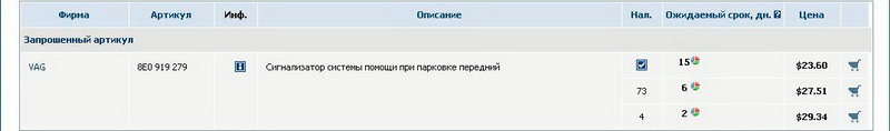

Сообщение parovoz » 21 июл 2011, 16:20
Роман любит ауди писал(а):спасибо! надо еще зуммер найти купить :kurevo:
VAG 8E0 919 279 Сигнализатор системы помощи при парковке - 29$
для более точного определения укажите вин.
