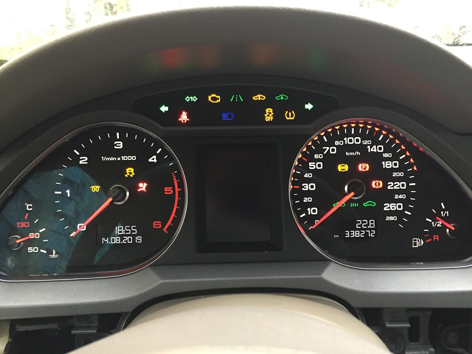

Рестайлинг пошел вроде со второй половины 2008. Они визуально отличаются, на рестовой стрелки спидометра и тахометра с металлическими колпачками.
Витебск город не маленький, или едете к официалам (если уверены, что приборка с легальной машины), или ищете человека с Абритусом, чтобы снял защиту компонентов. Смотчиков пробега сча тоже хватает, с этим проблем нет вообще.
Спасибо за дельные советы! Приборку поменял,защиту компонентов сняли,все работает.
Только эта приборка стояла на машине с автоматом а у меня механика и при заводке машины секунд 30 на экране висит надпись на немецком в переводе что-то вроде (перед началом движения нажмите на педаль тормоза)
Можно ли ее удалить VAG-COMом если да то как?
Не то чтобы очень напрягает,но хотелось бы убрать если можно!

Машина А6С6 AVANT периодически тухнет экран.Происходит обычно так после заводке потух, потом через некоторое время появился на 1-2 секунды и снова потух, последнее действие происходит минут 10. После чего монитор разгорается и горит постоянно.
