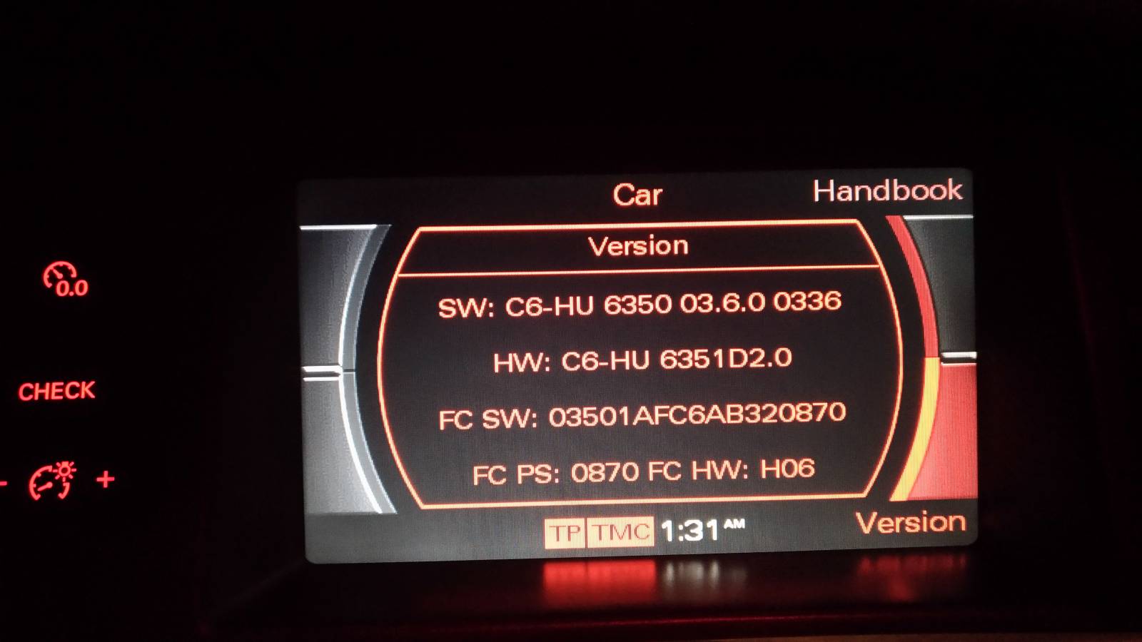

ЮрСанч писал(а):Источник цитатыunderground2305 писал(а):Источник цитаты сказали
Чувствую у меня таже беда.
Kikos,
Вот всё что происходит у меня.
Отправлено спустя 4 минуты 30 секунды:
Отправлено спустя 7 минуты 48 секунды:
При этом, кодирование 3-й цифры, то есть активация камеры проходит замечательно, а графика никак.
Вот у меня и не только у меня была такая проблема. Ура! Сегодня я её победил. Всё банально просто. Поменял 5-ю цифру, это модель заднего бампера. Подходит только 0 и 2, а 1 и 3 не разрешают активацию. Ну и конечно 2-ю цифру поменял на 2. Всем удачи.
