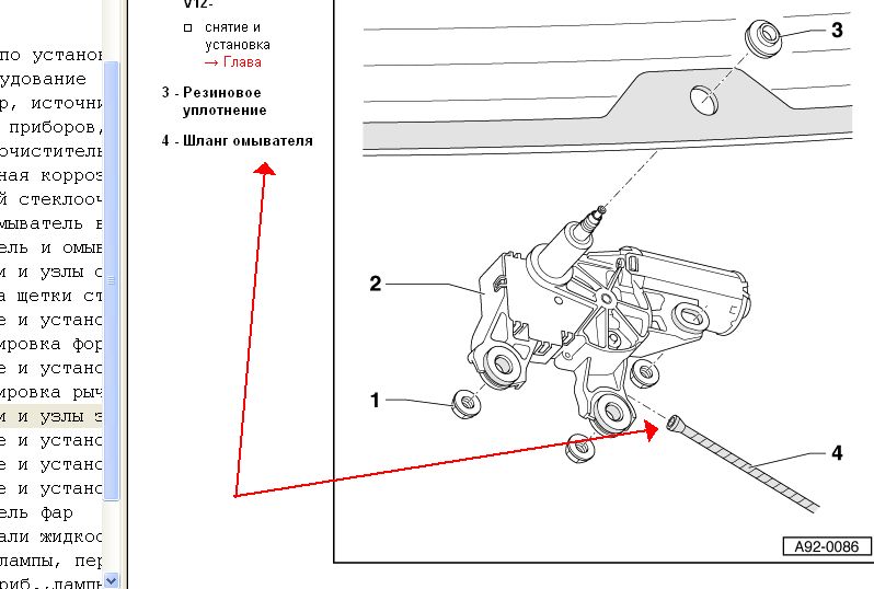

Не выключается задняя щетка Ауди А6 С6 Авант- достала !
Что можно сделать ?
Пока снял фишку с двигателя щетки.
Может кто знает как правильно снять обивку, чтобы добраться до двигателя щетки.
Спасибо!

Не проще ли было достать предохранитель?
Порядок разборки и схема в приложенных файлах. Облицовка крепится на металлических защелках, кот. вставляются в щели в металле двери, когда достаются, звук жесть :impossible:
Желательно хоть один раз до того увидеть процесс разборки своими глазами, будет значительно легче :)

Парни хэлп, а6 с6, открываю багажник как то а из под обшивки хлынула вода, спустя какое то время задний дворник зажил своей жизнью, при включении зажигания срабатывает каждые секунд десять, снял его, протер плату спиртом, вычистил редуктор и смазал по новой, не помогло. Как лечить сей недуг?
Откуда взялась вода так и не понял, сидел в багажнике а снаружи напарник поливал везде водой, протечек не нашел

Skvoznoi писал(а):Источник цитаты Откуда взялась вода так и не понял,
Ага... а подумать что мешает, а омывайка кудой идет? Через мотор ;)
Skvoznoi писал(а):Источник цитаты Как лечить сей недуг?
Лучший вариант подкинуть заведомо исправный он пойдет хоть с гольфа четвертого хоть с туарега и посмотреть, это для того что бы проверить в моторе с платой упр дело или в упр электрике, как то так по простому и быстро.

Думал конечно же о этом, но омывателем не пользовался ни разу с момента покупки, хотя без моего надзора родственничек один там лазил, не признается включал ли омыватель, вот и подумал впервую очередь на протечки снаружи, т. к. машина стояла сутки под дождем
Про болезнь омывателя уже понял, по ржавому подтеку из штуцера, смазка в редукторе имела вид коричневого пластилина, а на плате видны следы попадания влаги. Омыватель вылечил путем выкидывания нах штуцера с негодным сальником, а на саму ось натянул силиконовую пипку от капельницы и соединил с шлангом

Skvoznoi, Здравствуйте. Так как в итоге решили проблему с дворником?
У меня похожая ситуация, правда воды не вытекало из под обшивки.
Просто в один прекрасный день дворник начал включаться каждые 6-7 секунд.Так продолжалось несколько дней, потом он начала работать адекватно, на протяжении 3 недель. И вот пару дней назад, я попытался побрызгать на заднее стекло омывайкой, при закончившейся жидкости в бочке. После этого он опять включился и уже не выключается.
Спасибо за советы.

Поменял мотор заднего стеклоочистителя - проблема решена =)

Dementor писал(а):Источник цитаты Здравствуйте. Так как в итоге решили проблему с дворником?
Приветствую, разобрал мотор, выпаял плату промыл ее зубной щеткой и спиртом от окислов, все заработало как надо. Ось дворника в том месте где она входит в колпачек с сальником сильно соржавела и дала течь, выкинул эту всю конструкцию и заколхозил туда кусок капельницы с такой силиконовой пипкой. Но работало это примерно год, сегодня опять дворник зажил своей жизнью, пока не разбирался что на это раз
