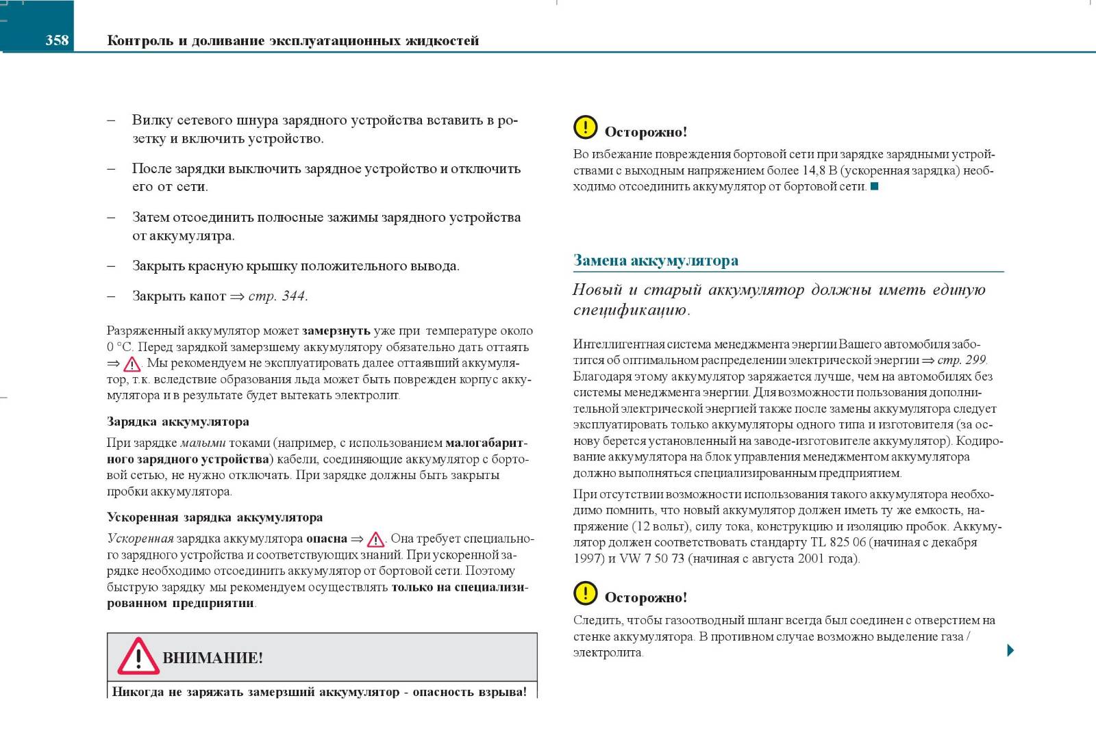

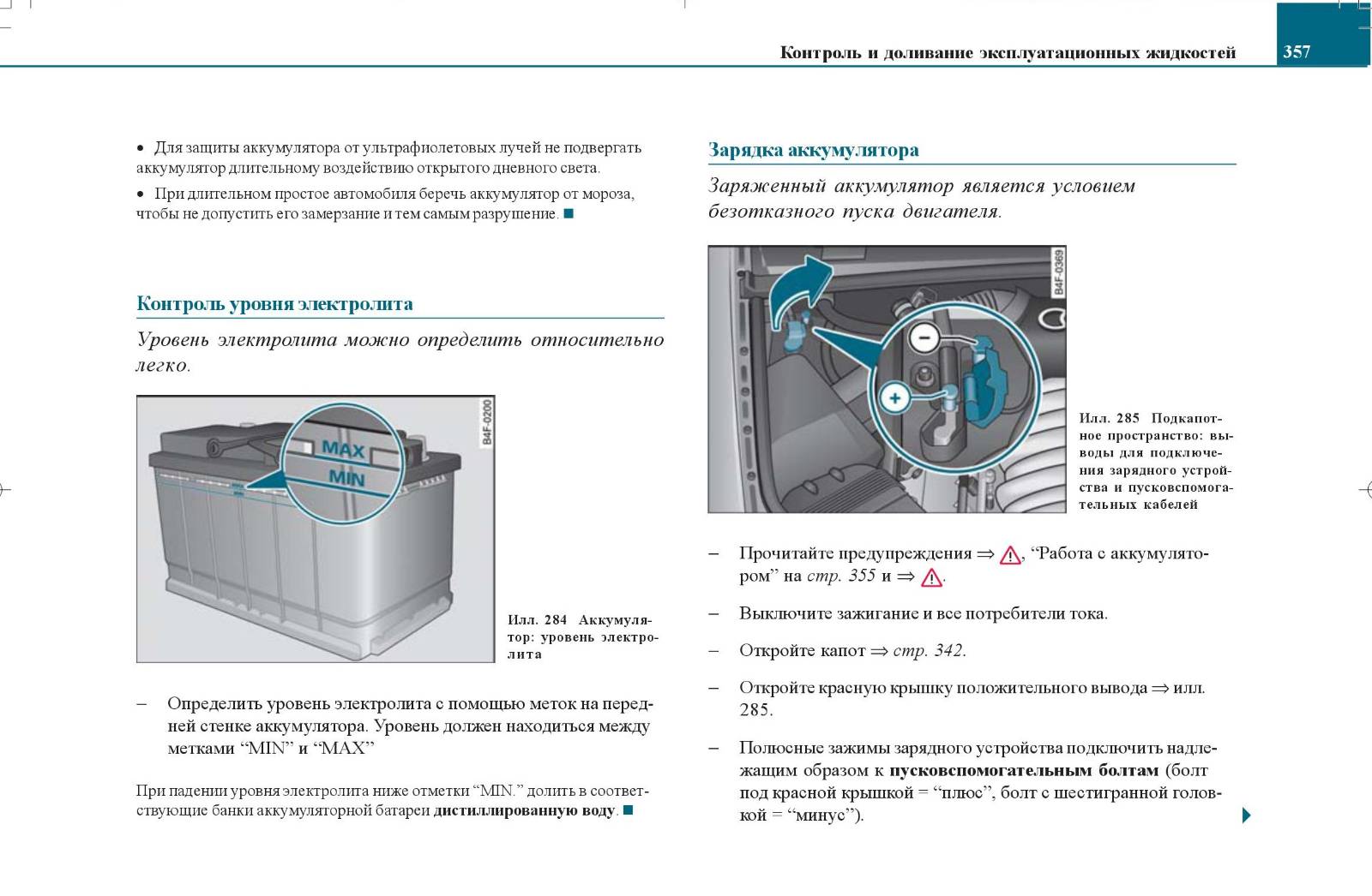

недавно снял панель ММИ на аночь (красил, менял на дерево) утром обнаружил сообщение в авто, что АКБ почти разряжен. Покатался вроде показывает 100% уже, но это ждя 100% пуска, хочу зарядить АКБ. Можно ли это сделать не снимая АКБ с авто А6 C6 и куда набрасывать клеммы зарядного на АКБ (в багажнике) или на выходы под капотом? вроде как на АКБ надпись, что мол нельзя напрямую к нему.
Зарядное Вымпел 37

Сообщение chip » 22 дек 2017, 16:06
Напрямую нельзя из-за возможного выделения водорода при зарядке,и возникновении искры при отсоединении клеммы.

Сообщение Паша » 22 дек 2017, 16:23
bykot писал(а):Источник цитаты Можно ли это сделать не снимая АКБ с авто А6 C6 и куда набрасывать клеммы зарядного на АКБ (в багажнике) или на выходы под капотом?
Макс, от кого угодно ожидал этот вопрос, но не от тебя. Ты же опытный аудиовод и на форуме знаешь каждый "угол".
Руководства по эксплуатации.
Слабый заряд аккумулятора ― Audi A6 C6
Сообщение bykot » 22 дек 2017, 17:53
Паша, спасибо огрмное за бысьрый и полный ответ. Я не настолько опытен, как некоторые товарищи! Это впринципе и говорила краткая инструкция на авто, носейчас я получил остью уверен

Сообщение Паша » 22 дек 2017, 18:58
bykot, :hi:
Я на свой А6 С6 всегда снимал АКБ и заряжал вне авто.

bykot, AGM нужно заряжать не так как кислотник. И зарядное должно иметь соответствующий режим заряда. Если не путаю, не допускать напряжение выше 14.5 вольт. Иначе смерть АКБ.
Сообщение fender » 22 дек 2017, 22:49
Varta дает рекомендации.AGM - 14.8В.
