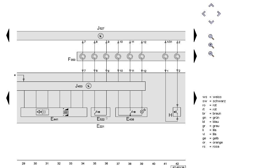

Отправлено спустя 39 минуты 45 секунды:
Схема авто 2005 год двиг ВМК.
Printing from Tmplt6.pdf
(100.95 KiB) Загружено 386 раз
Огромное спасибо!
