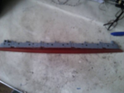

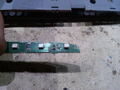

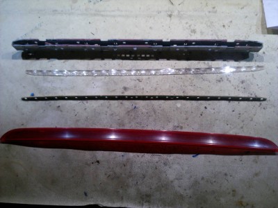

maxims писал(а):Источник цитаты Подробное видео, как снять центральный дополнительный стоп-сигнал на Ауди А6 С5
Что вы тут о СИ5 показываете тут про унитазы СИ6 и снимается на нем легче чем два пальца.
davidas писал(а):Источник цитаты Верхний стоп работает при подаче 12в напрямую с акб.Ставлю на место - работает.Потом опять умирает.Какие идеи?
Все до того просто что трудно сделать умное лицо. разбираем фонарь пропаиваем место фишки и всех делов, если не горит секция то отгнившие дорожки и резисторы на нее, если сами светодиоды в секции то пропаиваем их или меняем там стандартные кетаЙские на жданах воз и тележка за пару центов как и резисторов можно с ленты подобрать. На унитазе родственника перестал гореть он пошел за новым так я его задержал и ему мастер класс показал за пол цены стоимости фонаря :crazy: Фонарь 4.1 ватта это примерно 35 ом или 350 миллиампер, это кому он пофиг и хочет что бы в глаз на приборке не светило. :yes:

Так и починили.Спасибо
