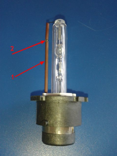

igor33 писал(а):Клеить не нужно.
Я так понимаю, что если это изоляция, то под ней высоковольтная жила и на неё может попасть клей со всеми вытекающими?
Сообщение antoxa_lp » 01 окт 2012, 13:49
Сергей73 писал(а):А если эту изоляцию склеить супер клеем?
ничего не делай!!! это только может навредить. у тебя когда лампа будет установлена, то более никаких физических воздействий на нее направлено не будет!

Сергей73 писал(а):Имеется новая лампа D2S. Какую функцию выполняет деталь 1 ?
Лампу возил в багажнике в оригинальном пластиковом футляре, недавно обнаружил, что эта самая деталь 1 лопнула 2. Лампу в утиль?
D2S
antoxa_lp писал(а):ничего не делай!!! это только может навредить. у тебя когда лампа будет установлена, то более никаких физических воздействий на нее направлено не будет!
:plusviens: :aplod: поставил лампу, действительно всё работает! Это и есть изоляция. :thanks:
