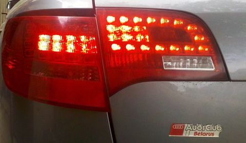

Андрей Мурманск писал(а):ЗАДНИЙ ГАБАРИТ СВЕТОДИОДНЫЙ
Задний фонарь на левом крыле горит в пол-накала. Снял почистил контакты результата нет. Стоп (лед) и поворотник (лампа накала) светят как надо, а габарит в пол-накала.
Случилась таже беда. Левый габарит в крыле светит я бы сказал в 1/10 накала, видно только полной темноте, стоп работает только в центральной части. Борткомп и VAG ошибок не выдают.
Андрей Мурманск, как решил проблему?

Вычитал на российском сайте:
"Разбирается просто. Берем ножовочное полотно по металлу, обламываем , чтобы иметь острую режущую кромку и на точиле делаем что-то типа резца. Этим резцом без всяких прогревов прорезаем по месту склейки до появления просветов. И так по кругу. Берем отвертку и понемногу типа отламываем части друг от друга. Далее вынимаем плату вместе с диодами и несем в мастерскую по ремонту мобильных телефонов и обрисовываем проблему. Курим минут 20. Отдаем заранее приготовленные 300р. Собираем до кучи, предварительно нанеся несколько точек по кругу супер клеем для пластмассы. Окончательно по кругу промазываем красным герметиком, ждем пока застынет герметик и всё. Ставим на место и считаем оставшиеся деньги в кармане. Можно всё это не делать , а подождать недели две отдать 4500р. и поставить новенький."
На выходных попробую

В общем починил Егор мой фонарь. Только что отзвонился, сказал можно забирать.
Стоимость ремонта $30
Вечером заберу, отпишу впечатления, и выложу фотки, как склеил его обратно

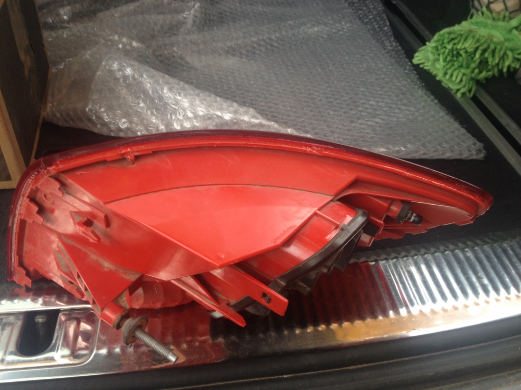

Сообщение Luchenko » 15 окт 2013, 16:45
Все забрал. Сделано просто на Ура!
место разборки-сборки фонаря сделано просто идеально, не видны ни разрезы, ни спайка. Как и не вскрывали.
Фотки прикладываю
место спайки
