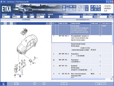

Прежде чем замахиваться на адаптивный, посмотрите хотя бы на цену вопроса :D
Б\у их найти, думаю, вряд ли получится, а вот стоимость только одного нового блока управления с сенсором радара 4F0 910 651C - 1215 ойро. И этим, скорее всего, траты не ограничатся.

Kikos писал(а):Прежде чем замахиваться на адаптивный, посмотрите хотя бы на цену вопроса :D
Экзист и ЕТКА не пробивают этот номер.

Посмотрел, действительно, ни Экзист, ни Этка по поиску ничего не бьют :?
Хотя, если просто открыть авто, то всё есть (цены у меня бьет ещё старая, Текаровская Этка)
Сообщение parovoz » 10 фев 2012, 10:09
Kikos, ты просто цифры местами перепутал у тебя 4F0 910 651C, а правильно 4F0 910 561 C и экзист и етка все прекрасно определяет.
