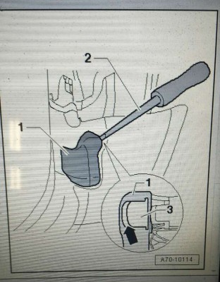

Сегодня занялся вопросом, для того, чтобы просто снять ручку троса капота ничего откручивать не нужно. На тыльной стороне ручки имеется щель, в нее вставляешь плоскую отвертку и с небольшим усилием тянешь в сторону рулевой колонки, при этом из ручки выходит пластиковый стопор 3, после чего она снимается со своей оси без всяких усилий. А вот сам трос находится под пластиковой обшивкой стойки и порога, в данном случае придется повозиться...
