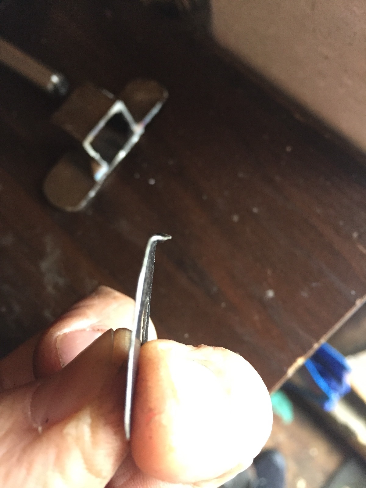

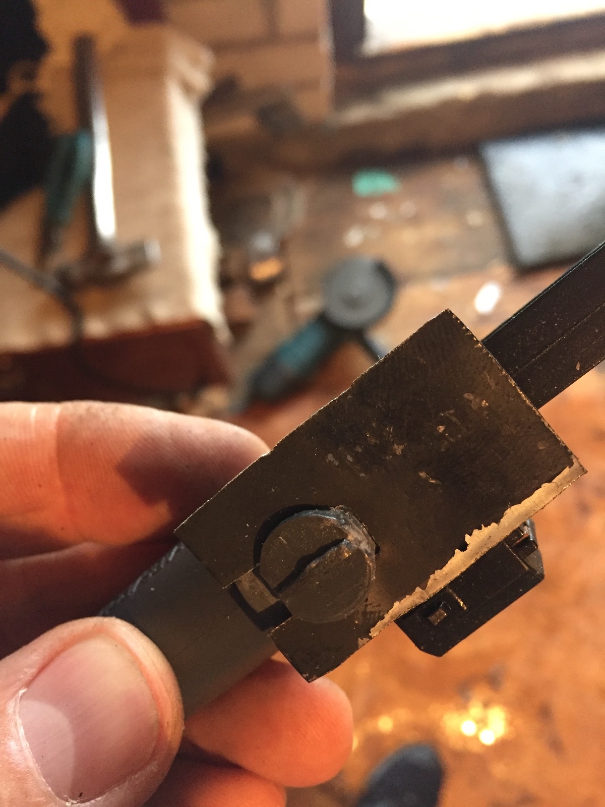

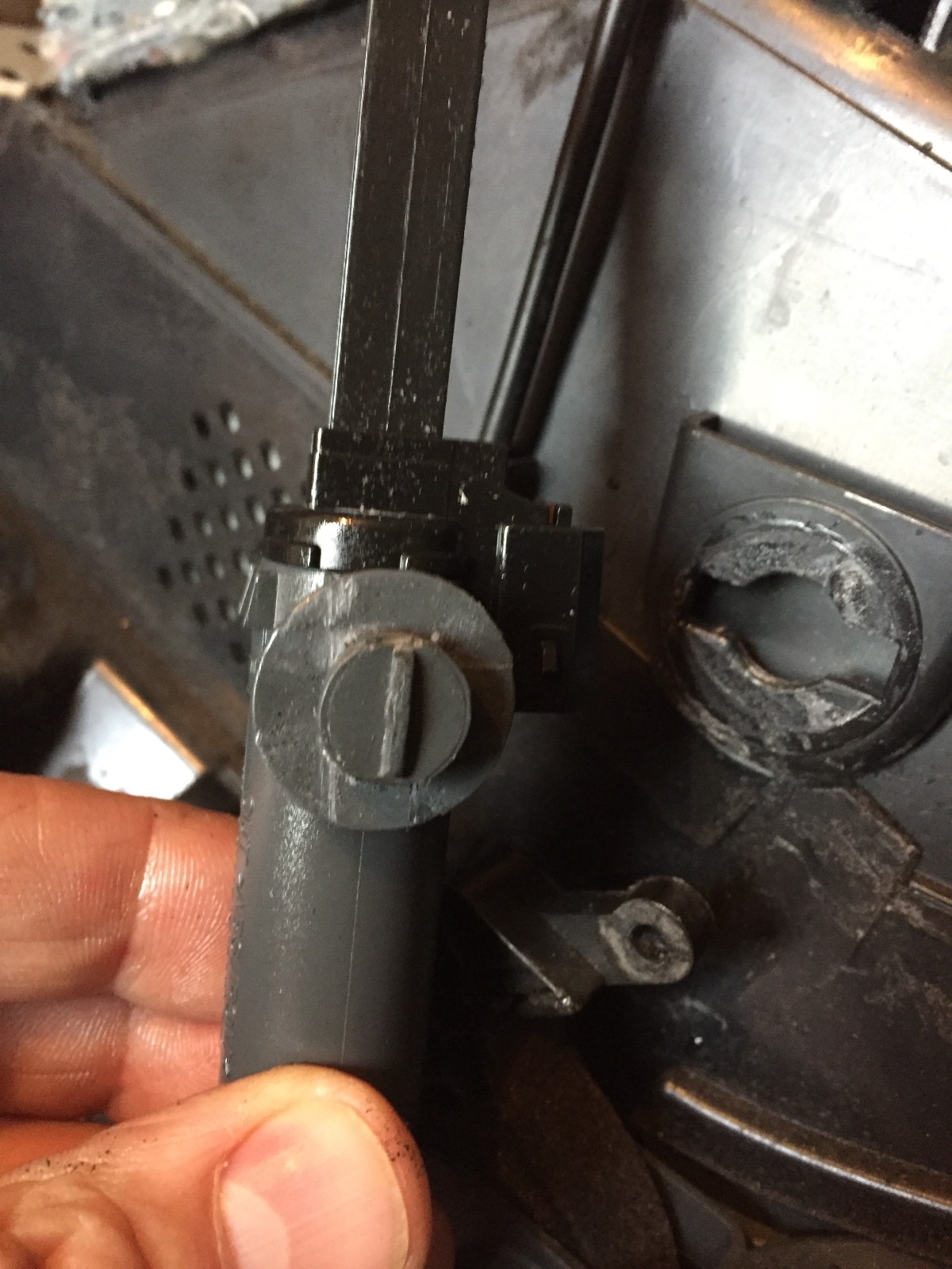

Решил отремонтировать бардачек.
Так как усики тормоза были отломаны, то сначала по глупости я его просто взял и на мертво приклеил супер клеем.
Но после первого раза использования я понял. Что не все ремонтируется с помощью супер клея )))
Решил либо я его ,либо новый закажу. Новый стоит в роене 25$ ждать 2 недели.

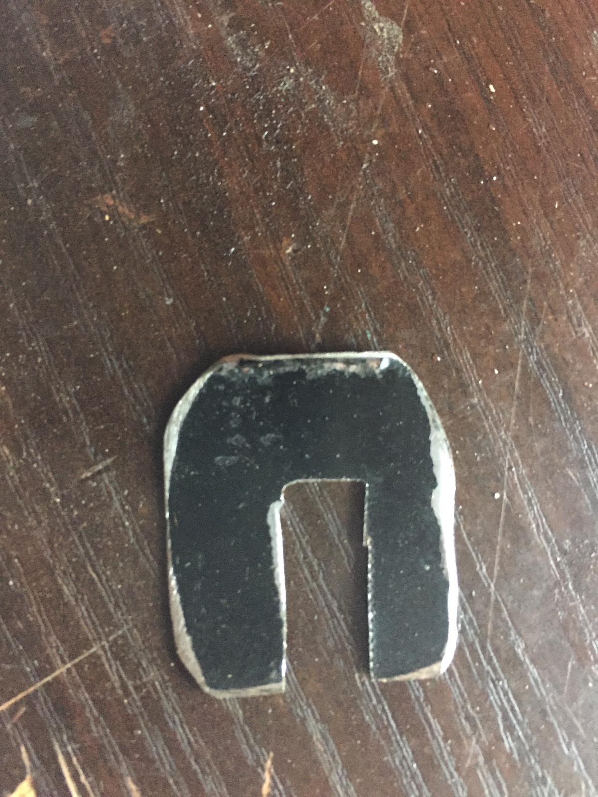

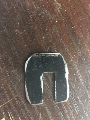

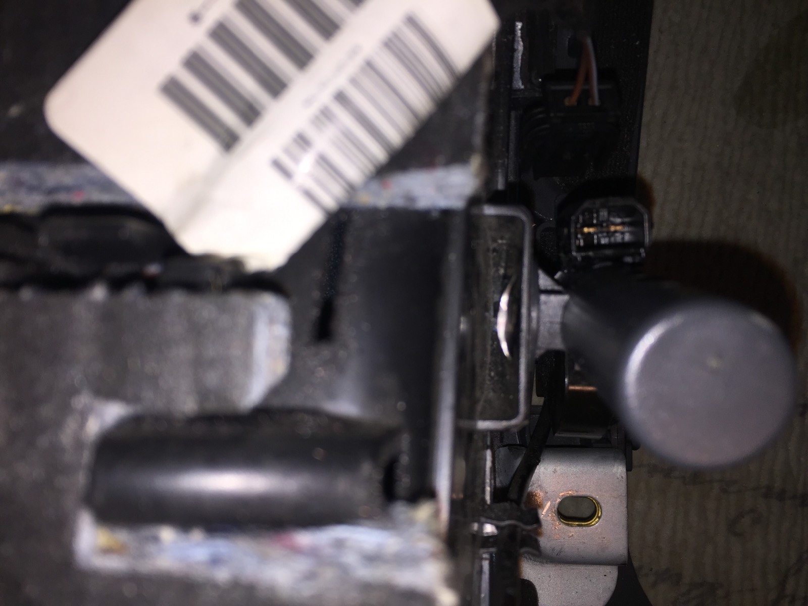

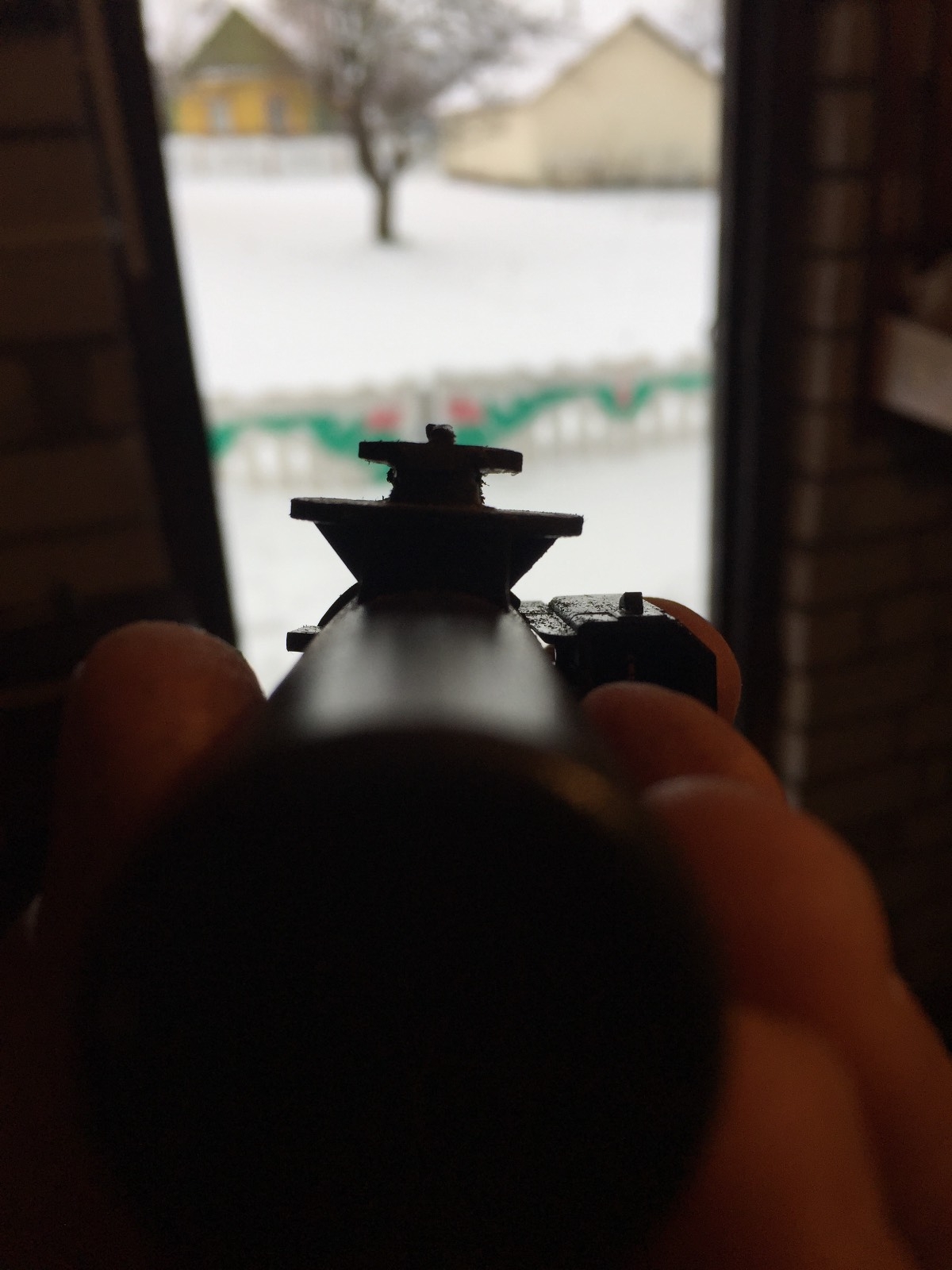

После того как с клеем на получилось решил детально рассмотреть и понять принцип работа ,( ну это как у нас всегда по русски сразу сделаем потом думаем :facepalm: ) Решил сделать так.В месте где отломаны усики пропилить натфилем пропилы и в них вставить П-образный клин
пластинку вырезал из такой клипсы так как она тонкая и жесткая то что надо для данного варианта.
Последний раз редактировалось Shpichok 07 ноя 2016, 11:18, всего редактировалось 1 раз.
Тормоз бардачка
Сообщение Юра 80 » 07 ноя 2016, 10:59
Работает теперь?
Shpichok
Сообщений: 13
Зарегистрирован: 21 сен 2016, 16:31
Авто: A6C6 3.0tdi
Имя: Sasha
Тормоз бардачка
Сообщение Shpichok » 07 ноя 2016, 11:19
Как часики :-D
