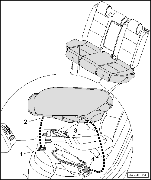

Alex A6_C6
Добрый день!
Помогите пожалуйста, не получается снять задний диван!
Его просто нужно тянуть вверх? Или куда то двигать и потом тянуть?

Alex A6_C6, полные данные по авто?

Alex A6_C6
А6 С6 2005г., 3,2 бензин, седан.

Alex A6_C6,
Снятие
– Снять движением вверх заднее сиденье с переднего края с крепежной втулки -1- слева и справа.
– Извлечь заднее сиденье из крепления -4- слева и справа, для этого переместить заднее сиденье сильно назад.
– Приподнять заднее сиденье в автомобилях с обогревом сиденья так, чтобы появилась возможность разъединения электрических разъемов.
– Извлечь электрический разъем боковой подушки безопасности из паза
– Извлечь сиденье из автомобиля.
