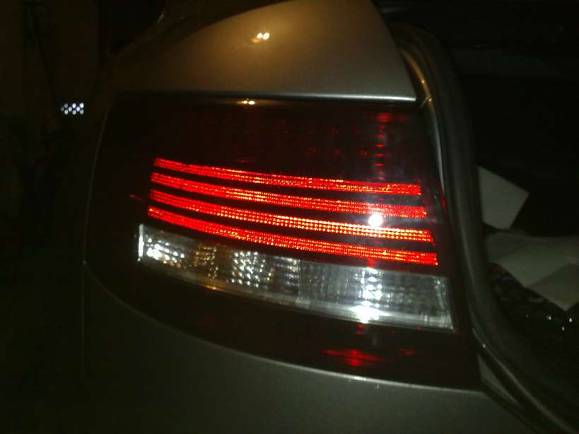

У меня на двух фонарях были трещины, туда попадала вода и они запотевали, это было не кретично, но не приятно. На данную модель устанавливались и диодные фонари, лично мне они нравятся намного больше обычных. Когда появилось предложение на audi-belarus.by о продаже диодных фонарей в отличном состоянии решил преобрести их не задумываясь, побаловать себя и свой авто.
Снимаются фонари очень легко, на два фонаря я потратил не более 30 мин. :
1. Открываем багажник,
2. Подковырнув атверткой, снимаем заглушку [url][URL=http://imageshost.ru/]Изображение[/url][/url] ,
3. Откручиваем пластмассовую черную гайку, которая находится под этой заглушкой,
4. Берем две пластиковые карточки, вставляем между фонарем и крылом и аккуратно тянем её на себя.
5.Все, фонарь у нас в руках.
Есть два варианта кодировки ЕВРОПЕЙСКИЙ ( диоды горят при нажатии на педаль тормоза) и АМЕРИКАНСКИЙ ( диоды горят при нажатии на педаль тормоза и при включении поворота). Мне второй вариант нравится больше. Теперь берем шнурок VCDS и кодируем работу новых фонарей. Заходим в 46 блок->далее 7кодировка. В строке software coding запоминаем значение у меня было 0008325 . прибовляем к своему значению + 0131072 = 0139397 вводим это значение в строке software coding и нажимаем Do it ( это европейский вариант работы фонарей).
Если хотим американский вариант работы фонарей прибовляем к 0139397 значение + 0004096 = 0143493 . :yahoo: Причем когда я сразу прибавил к своему 0008325 + 0004096 = 0012421 мне написало ошибка error.
диодные фонари

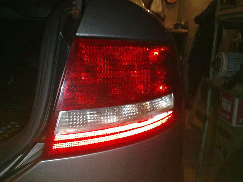

обычные фонари
