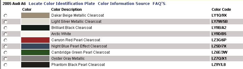

Есть расшифровка VINа, нашел запись 2s 2s NK. Неужели эти шесть символов так информативны, что можно достаточно точно установить колер?
Сообщение Юра 80 » 19 май 2011, 22:55
scorpio писал(а):2s 2s NK
что-то лично я сомневаюсь на счет этих символов...

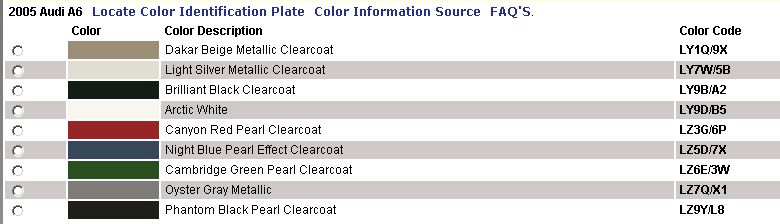

еще картинка

scorpio, ваш Vin WAUZZZ4F05N014388? Тогда код краски Y7H

Благодарю! Это мой VIN. А в чем разница: Вы показали трехсимвольный код, а Юра 80 в примере привел четырехсимвольные коды?!

Всем спасибо! Краску приготовили по номеру, правда, у колеровщика в картотеке образцов представлены под этим номером (Y7H) три образца, различающиеся интенсивностью вкрапления зерен. Пришлось немного почесать репу и выбрать. Для моих целей подойдет.
