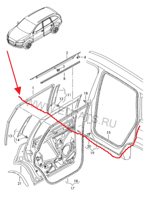

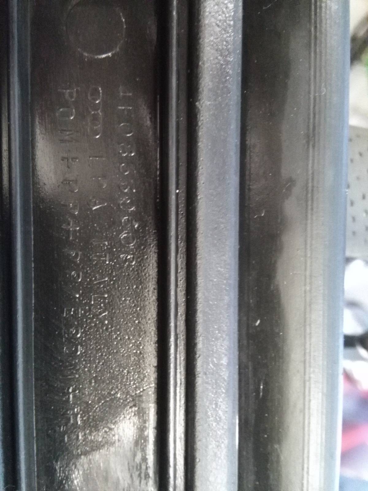

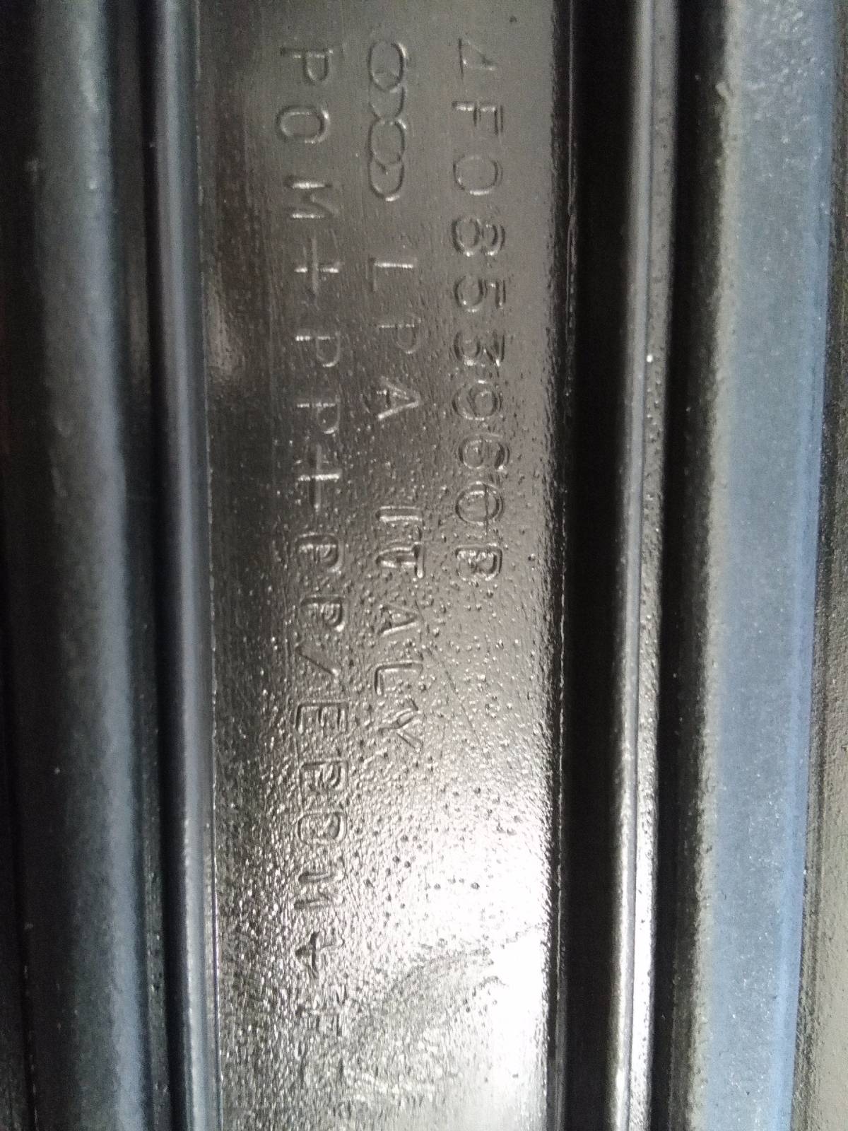

у меня вот так
до переда аж
а вот номерки 4L0 839 119 D
4L0 839 120 D на автодоке 1млн с копейками.

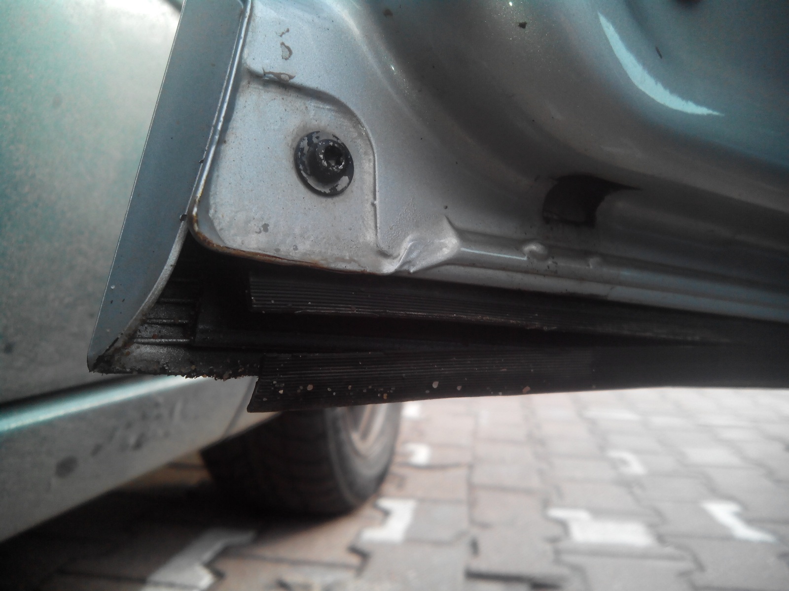

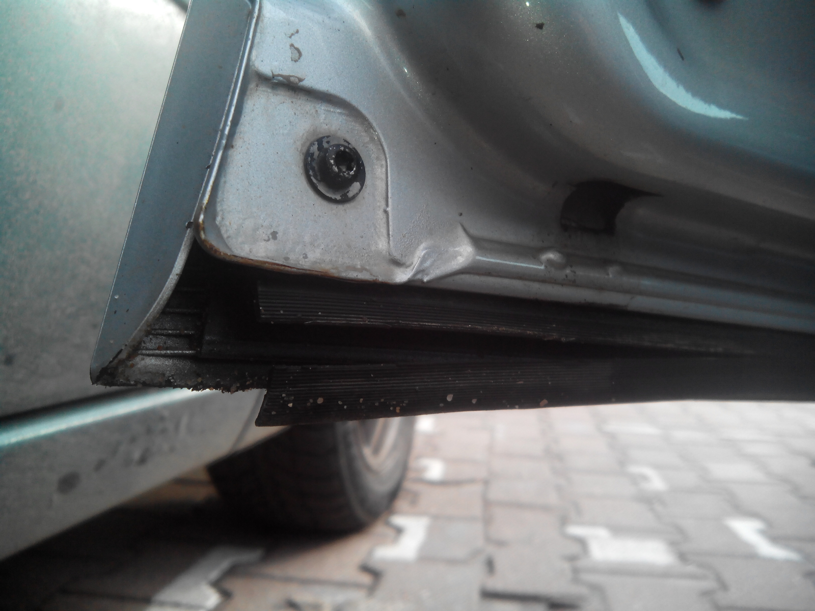

Добрый день. Может подскажете, где эту штуку (на фото) можно достать новую. Задняя правая дверь. А6 2009
как снять нижний молдинг передней двери
Сообщение Юра 80 » 25 май 2016, 16:22
Заказать у торговцев запчастями.
Или пленку под карбон наклеить. :crazy_NG:
Или свою малярам в покраску отдать.

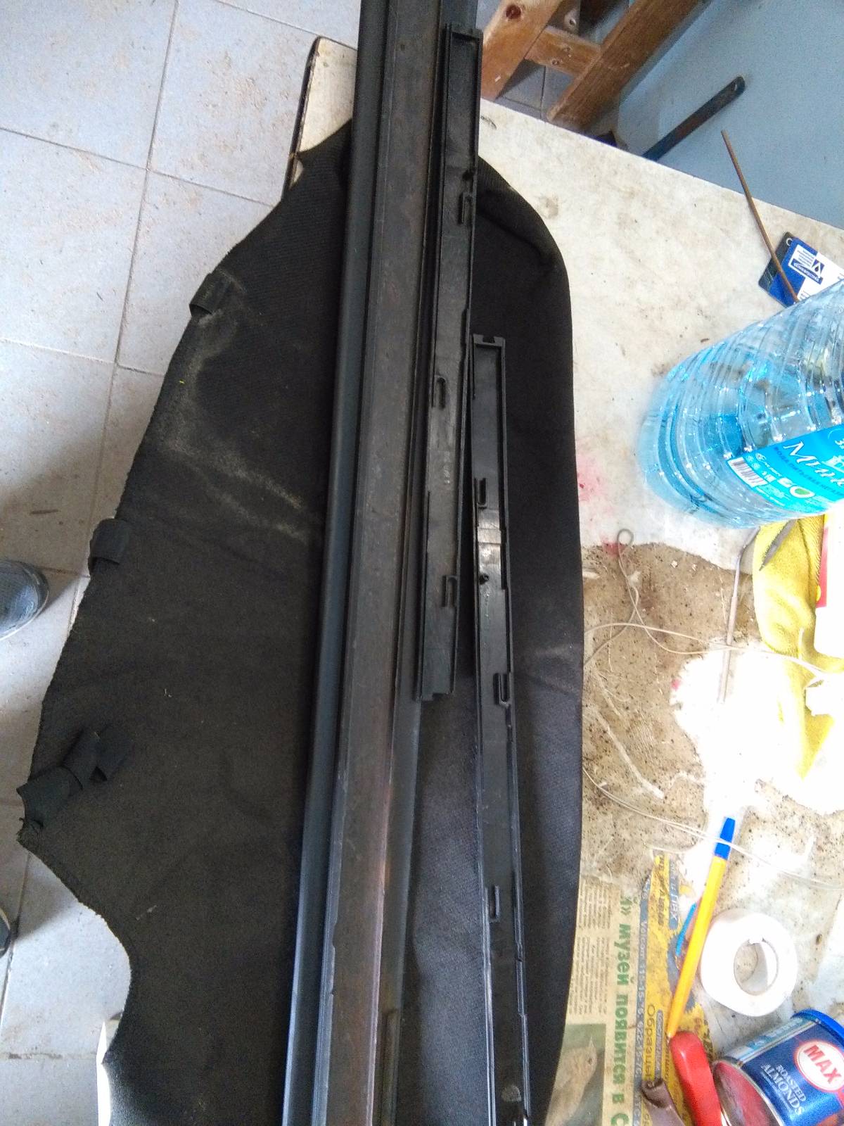

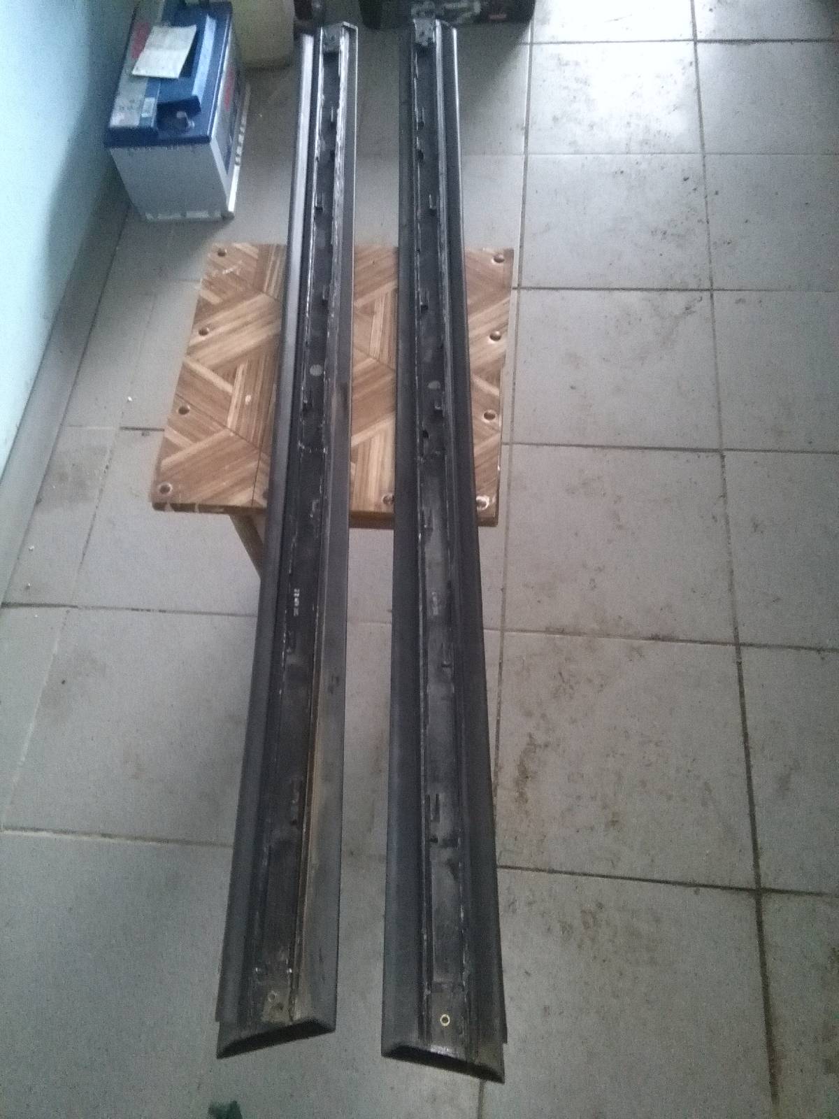

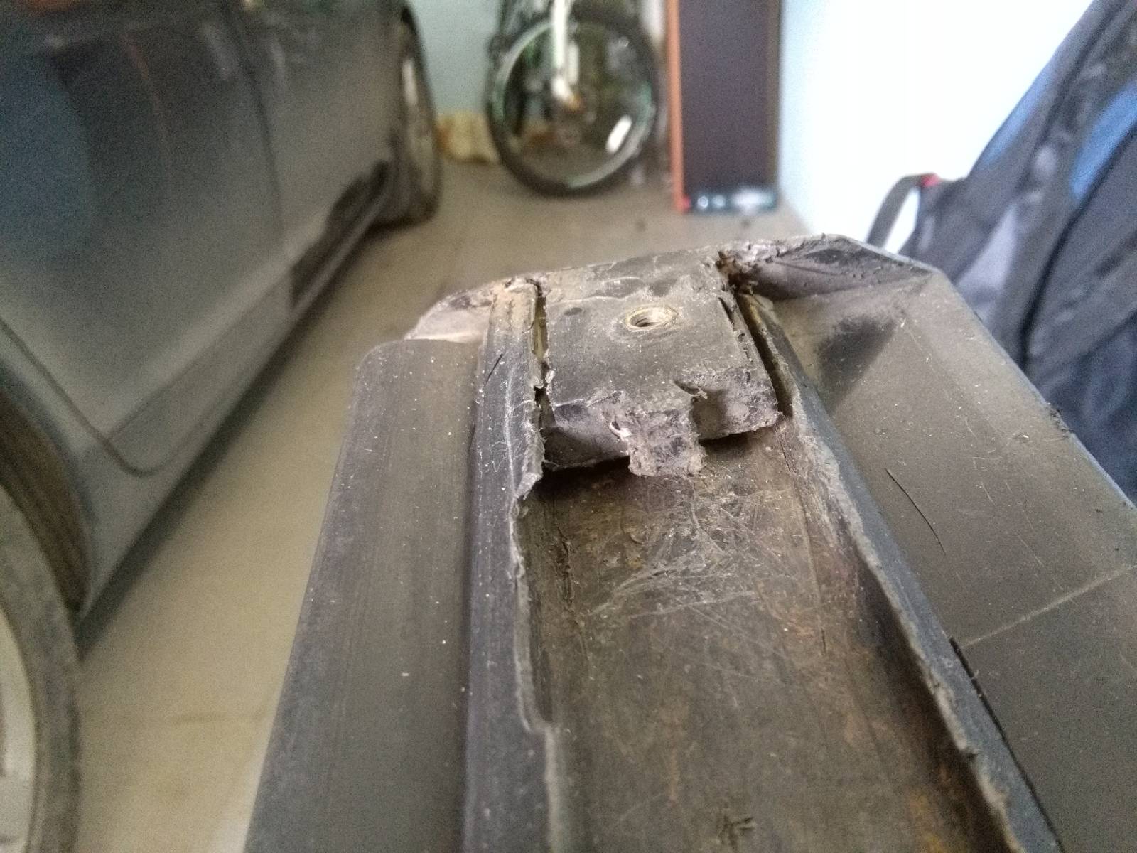

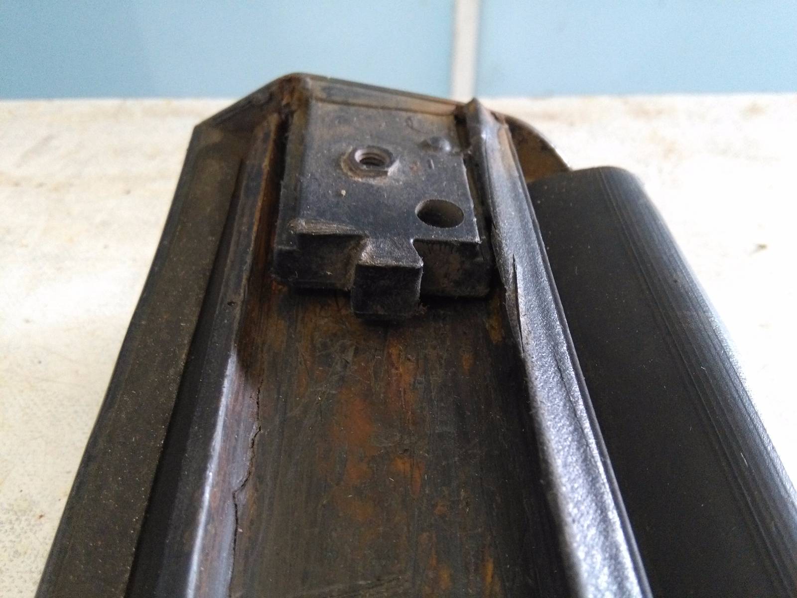

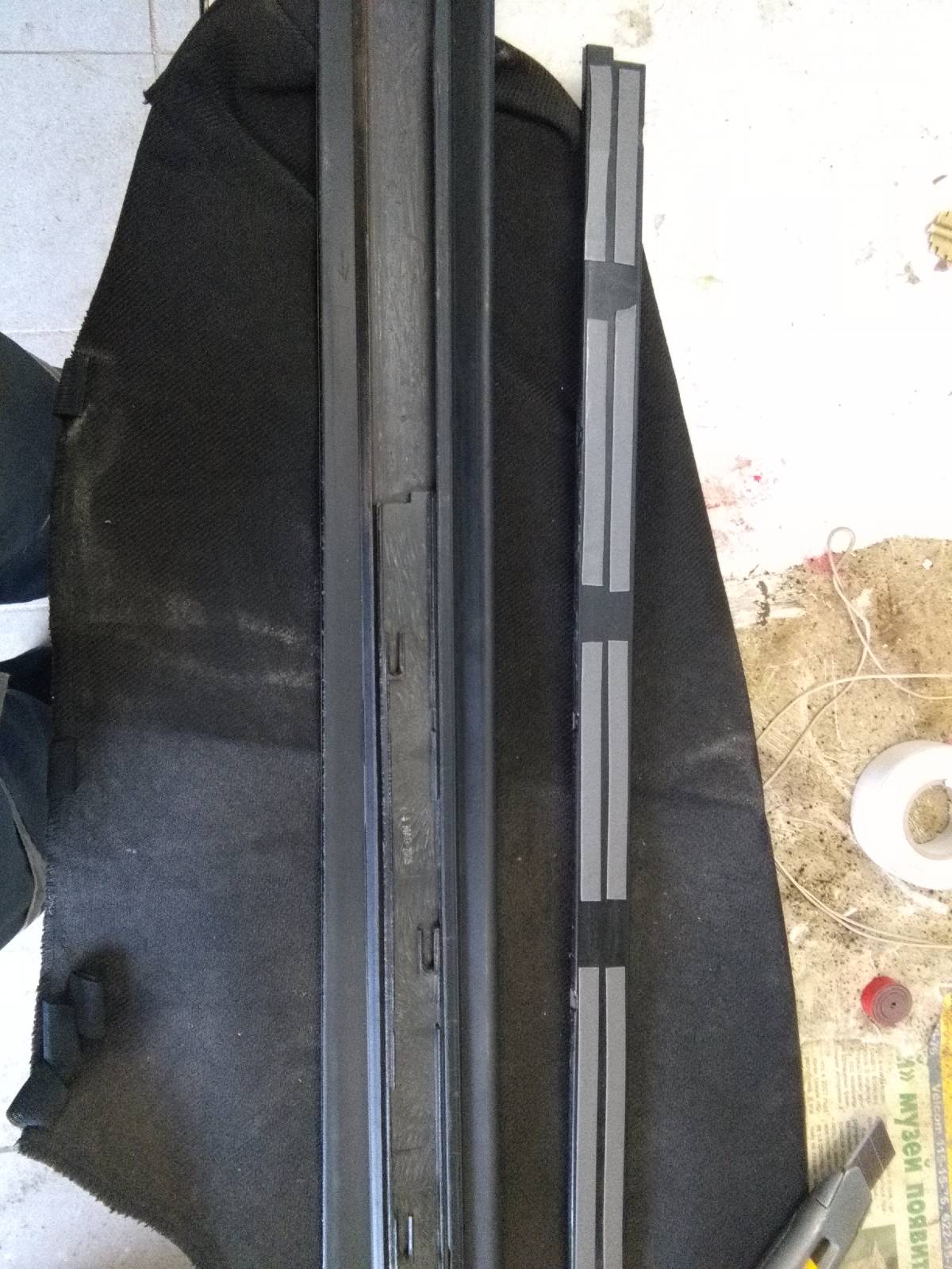

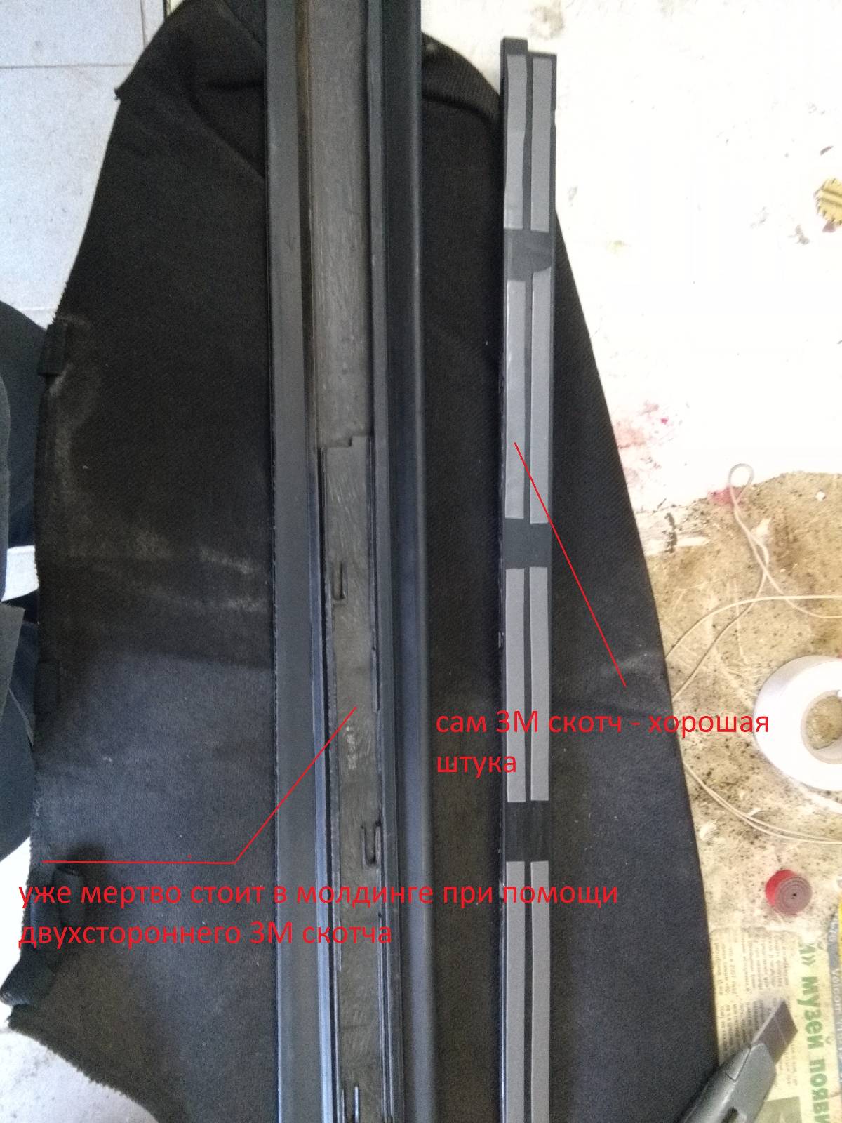

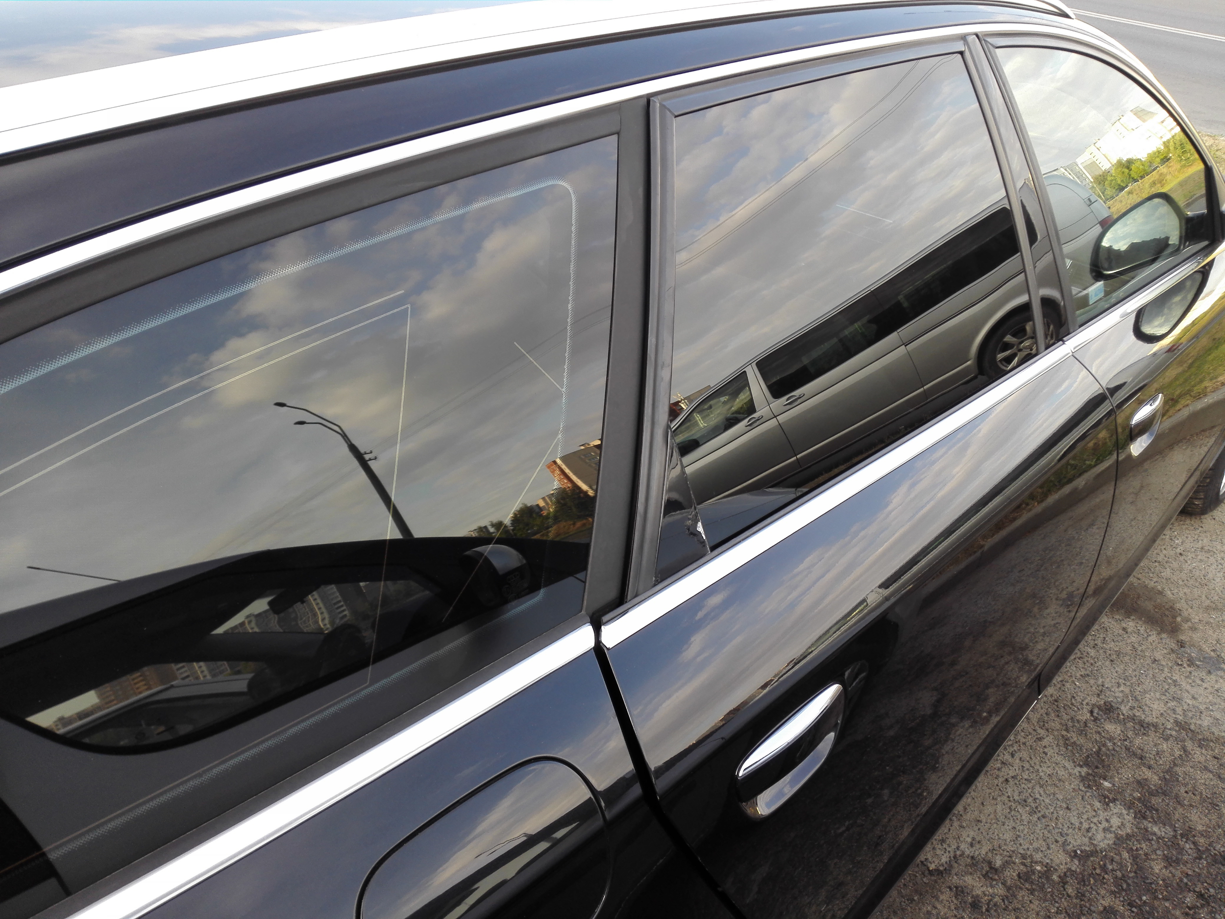

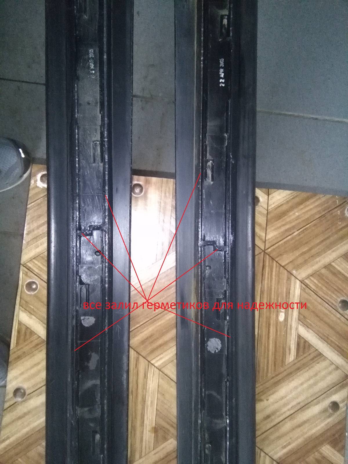

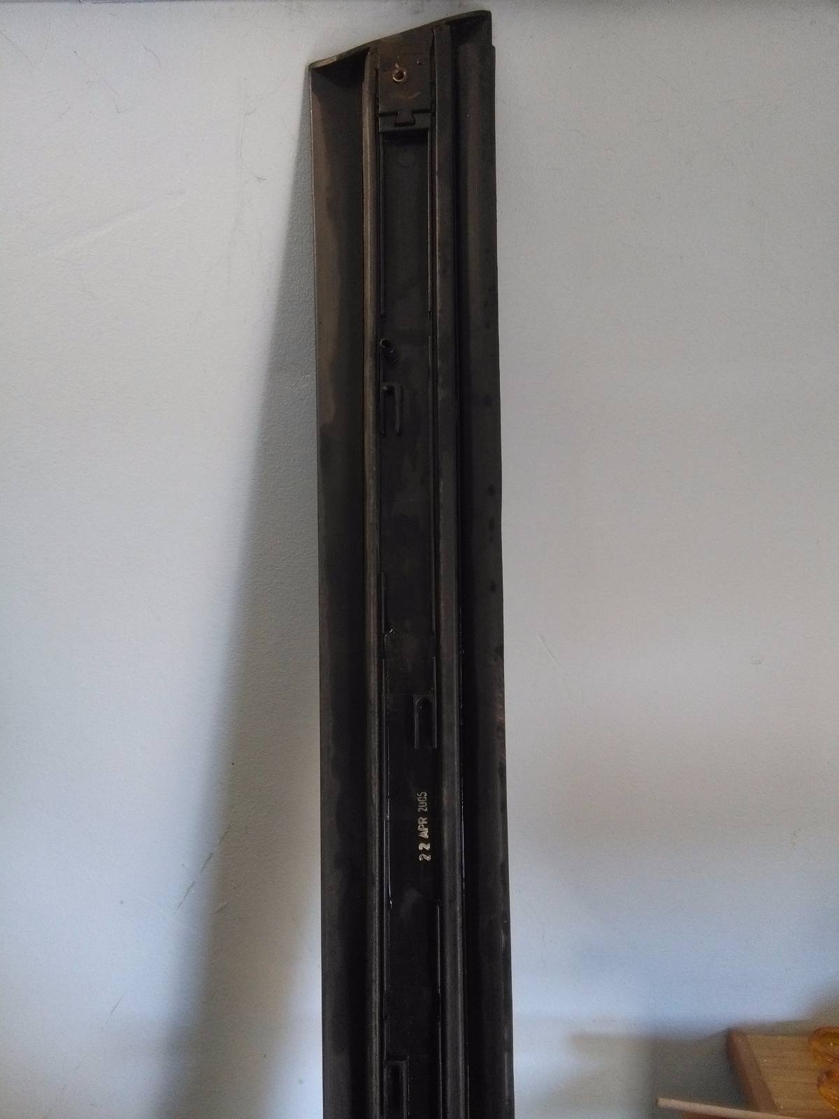

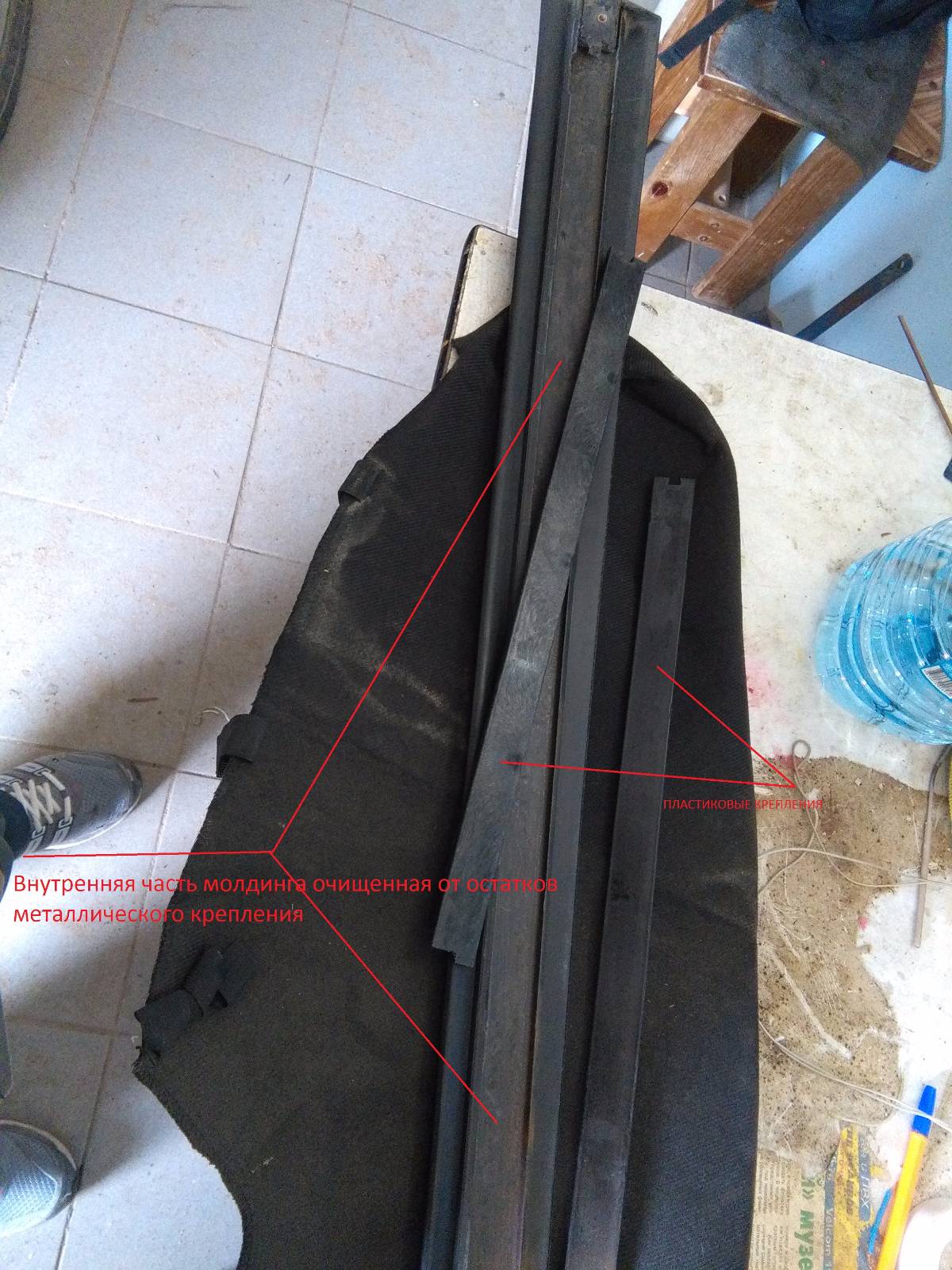

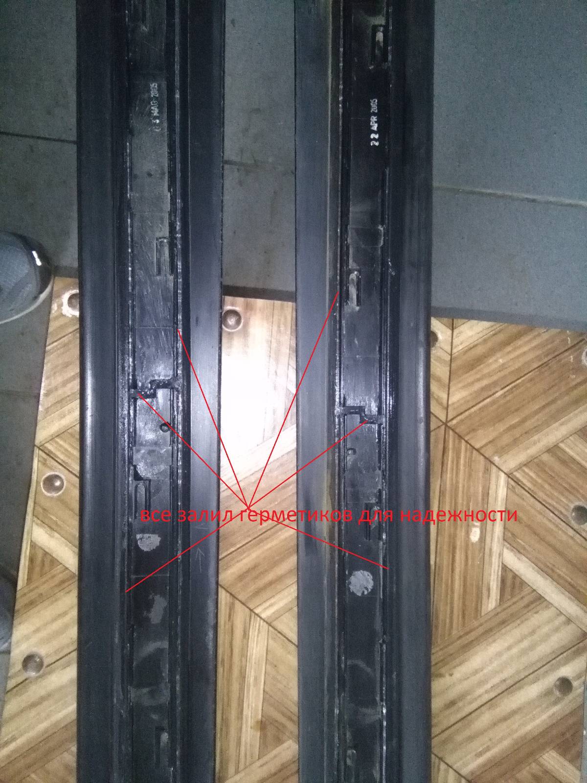

Я свои отремонтировал, тоже оттопыривались из за коррозии металлического профиля на передних дверях по 7-8 мм, цена ремонта 7 рублей и два дня - вместо покупки оригинальных новых по 100 у.е. за каждый. Снял, помыл, открепил внутренние пластиковые крепления и вырвал впаянный металлический профиль, потом все обезжирил приклеил двухсторонний скотч на снятые пластиковые крепления и посадил обратно в молдинг, после надежного закрепления залил зазор между креплениями и пазами молдинга прозрачным герметиком. Все высохло и было успешно установлено на место, результат КРАСОТА все плотно прилегает по всей длине. Если молдинг пошел волнами, то можно его погреть феном и выровнять.
молдинг с оригинальными номерами
после снятия и промывки, какой есть
уже вырвал сгнивший металличсекий профиль
торцевые заглушки главное не отломать и не нарушить краску
процесс устанвко креплений в молдинг на двухсторонний скотч 3М
все залито герметиком MANNOL прозрачный
вид готовых и отремонтированных молдингов
