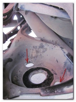

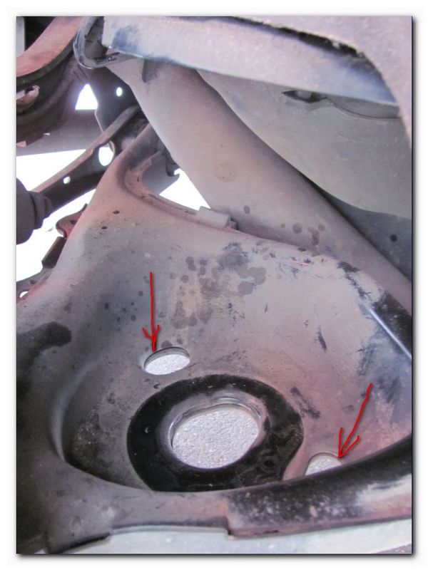

Привет всем . Надоело шкрябать задними брызгавиками !!! Поехал к знакомому мастеру который предложил поднять за счет смены проставки (заводская резиновая примерно 10мм меняет на 40 мм тоже резиновая )между кузовом и пружиной вроде как он возит из Москвы они ставятся на С5 . Есть и перед и зад , Я хочу поднять только зад в перед лезть не хочу и то чтоб он был поднят не сильно высоко а был примерно как перед. Вот думаю 30мм это не много ? Может кто подскажет? может кто это проходил ?
ОТЧЕТ по установке проставок под задние пружины

Проехал пару тысяч км после установки проставок, большую часть по трассам. Никаких изменений в поведении авто не заметил, расход топлива никоим образом не изменился.

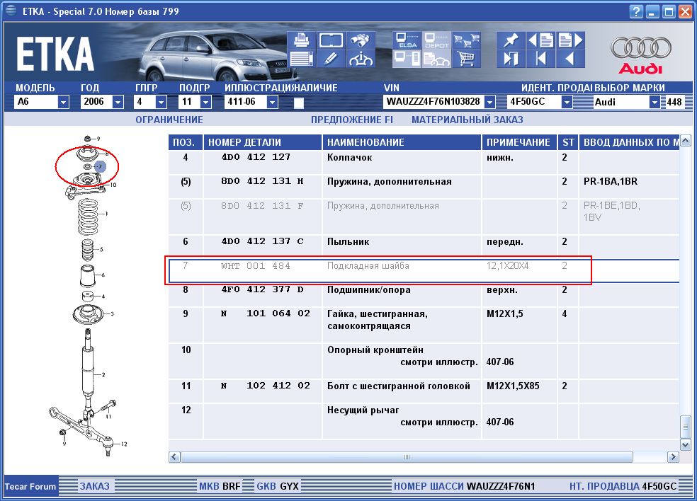

Vitaliyak писал(а): проставки только на заднюю ось? А как же передние?
Есть проставки и на переднюю ось:
Пока на перед не ставил, т.к. нет явной необходимости. Буду разбирать переднюю подвеску, думаю, загляну и поставлю.
