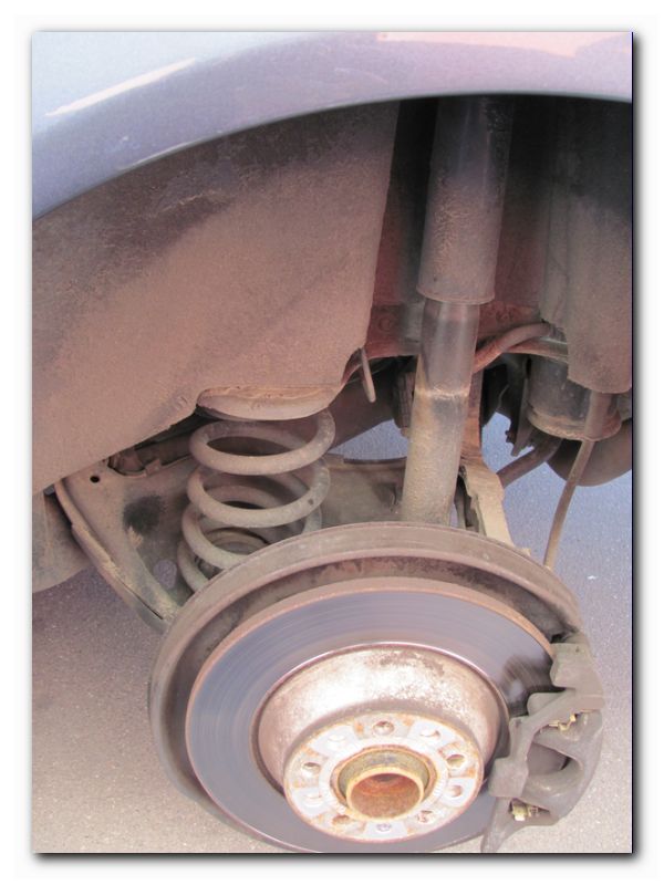

Вчера вечером начал работы по установке заводских проставок над задними пружинами. Подготовили два вида стяжек - малые и большие, пару наборов инструмента и принялись за работу.

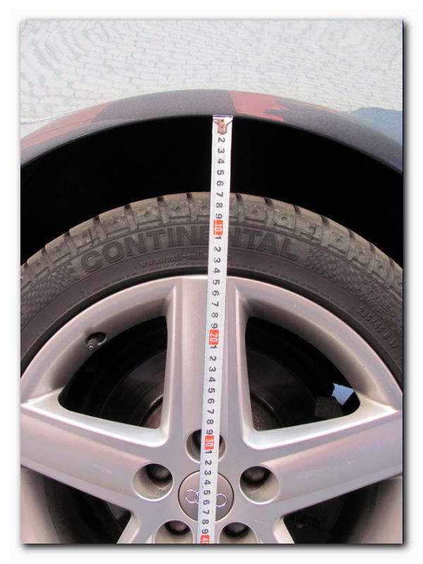

Перед началом работ сделак контрольный замер расстояния между колесом и аркой.

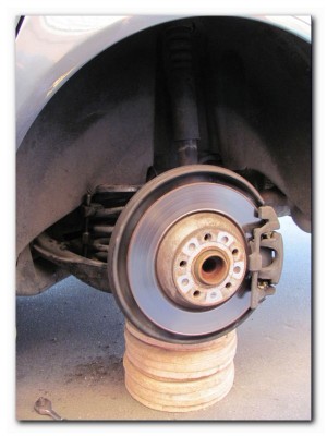

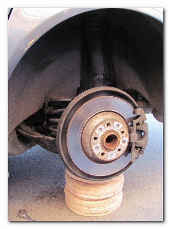

К пружине с ямы подлезть нереально, поэтому поставил на ровной площадке и снял колесо.

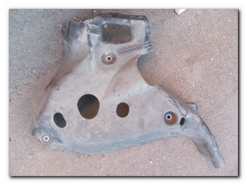

Чтобы ужать пружину я снял пластиковую защиту с подрамника и опустил авто на предварительно подложенные деревянные круги.

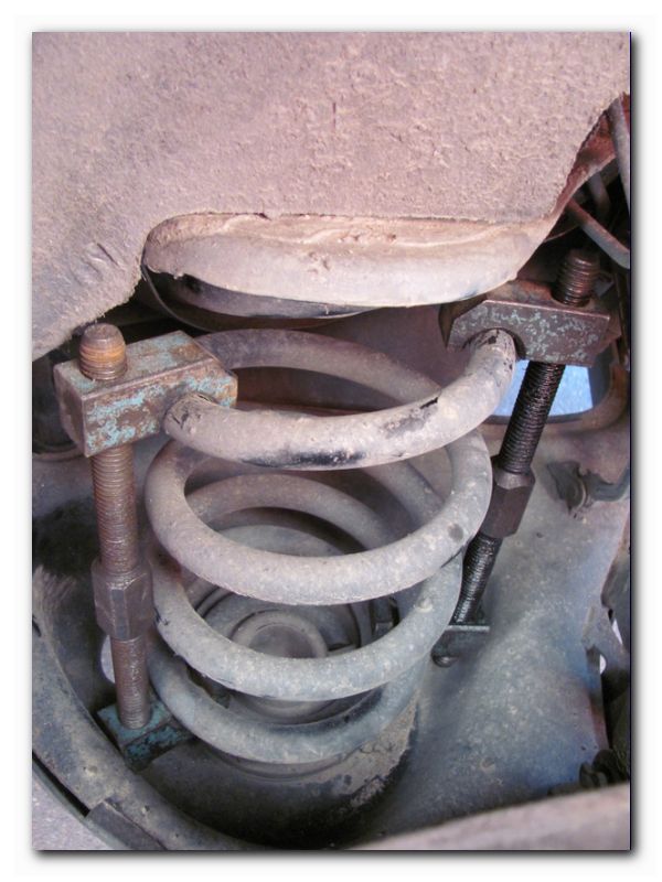

Когда пружина сжалась под весом авто, я стянул пружину.

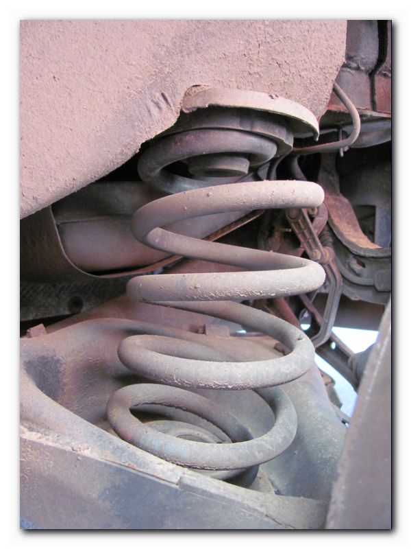

После этого я приподнял авто максимально высоко, но подрамник не ушел вниз и пружина не освободилась. В дальнейшем я освободил амортизатор, верхний рычаг, стабилизатор - подрамник опустился еще чуть ниже и повис на тормозном шланге. Пытаясь стянуть пружину третей стяжкой я ничего не добился. В итоге в 23-00 я все собрал и поехал обдумывать проделанные действия.
К слову, в ELSA по поводу замены винтовой пружины на Audi A6 C6 написано кратко и лаконично:
"Для снятия и установки винтовой пружины использовать описание работы, прилагающееся к комплекту для зажима пружин -VAS 6274-."

Паша писал(а):. Пытаясь стянуть пружину третей стяжкой я ничего не добился.
Так в чём проблема ?
Не хватает силы стяжек или стяжки другие надо ?
Добавлено спустя 2 минуты 41 секунду:
Паша писал(а):я все собрал и поехал обдумывать проделанные действия.
Вы с одной стороны разбирали и пружину стягивали или с двух сторон одновременно ?
Сообщение Юра 80 » 06 сен 2011, 17:22
Предположу, что съемник чуть не той системы. Как я представляю - не сильно его удобно стягивать с этого Изображение ракурса.
Сообщение Паша » 06 сен 2011, 21:09

KING, скорее всего Вы правы. Предположение о неудачных стяжках только что по телефону высказал Володя 999.
KING писал(а):Вы с одной стороны разбирали и пружину стягивали или с двух сторон одновременно ?
Я вчера занимался только задним левым колесом.
Сообщение Юра 80 » 06 сен 2011, 21:33
не удалось гуглом найти фотки правильного съемника пружины, но предположу, что у него должны быть длинные раздваивающиеся выступы - чтобы он был в стороне от пружины.
Типа такого:
только таким как на первом рис - с земли не сильно удобно пользоваться будет.

Сообщение serg 7 » 06 сен 2011, 22:41
снимал свои пружины именно такими стяжками как у Паши.максимально стягивал пружину и как советовал SnoW монтажкой подковыривал пружину сверху.с матюками,но вылазила.аккуратнее с тормозными шлангами и жгутом проводки к ручнику.
Сообщение Юра 80 » 06 сен 2011, 23:10
serg 7, у Паши еще задача есть собрать - и не просто собрать - а поставить под пружины проставки. Так что выковыривать с матюками - это не тот случай. Пружины нужно сжать так, чтобы они вышли спокойно и с запасом по высоте
KING
Сообщений: 323
Авто: Avant 2.7 Tdi BPP
Сообщение KING » 06 сен 2011, 23:16
Паша писал(а):Я вчера занимался только задним левым колесом.
Вот в этом и есть проблема !
Надо освобождать слева и справа одновременно. И тогда балка ниже упадёт . И пружины руками можно будет вырвать.
Проставки засунуть и ставить на место пружины с силой туда пихать.
Так как вы хотите аккуратно и легко достать - здесь не получится.
К сожалению ....
Добавлено спустя 3 минуты 56 секунд:
Юра 80 писал(а): Пружины нужно сжать так, чтобы они вышли спокойно и с запасом по высоте
Спокойно и с запасом - не получится.
Надо пружины вырывать силой руками.... и так же руками запихивать с проставками на место....
Только так.
