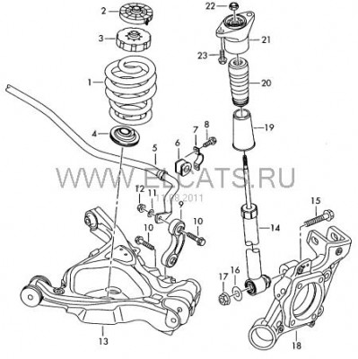

Вопрос: В стандартной подвеске есть деталь под номером 2 ?
Прочитал всю тему. Интересует установка этих проставок, может есть ссылка на Эльзу и более подробный процесс их установки ?
Сообщений: 14727
Сообщение Игорь » 12 авг 2011, 00:37
KING писал(а):Вопрос: В стандартной подвеске есть деталь под номером 2 ?
Видимо нет, т.к. ETKA говорит о том, что эта деталь Прокладка для а/м с пакетом для плохих дорог 8E0 512 145 идёт в составе комфортной подвески (1BR - Comfort rough-road suspension).

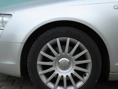

Доброго дня. Мучаюсь в мыслях стоит ли поднимать задок автомобиля после установки брызговиков. На первый взгляд зад вроде как немного присажен да и при пустом автомобиле задние брызговики при парковке аккуратненько наезжают на бордюр. По замерам высоты арок над колесом получается сзади около 6 см, а спереди около 7,5 см. Может кто подскажет устанавливать ли дополнительную прокладку (судя по теме при ее установке зад поднимается санта на 2-2,5 и в моем случае зад будет выше переда) или может есть какой другой вариант. Спасибо.
audifan
Сообщений: 186
Зарегистрирован: 15 июн 2010, 21:35
Авто: A6 С7 2015 2.0 TDI CSUD
Сообщение audifan » 22 авг 2011, 23:14
Я себе ставил это проставки - зад машины поднялся прилично ,подвеска спортивная .Раньше между аркой и колесом было сантиметра 4 максимум- сейчас где-то 8. Рекомендую.

Сообщение Игорь » 22 авг 2011, 23:26
audifan, а как с передней осью? Её не забыли приподнять?
audifan
Сообщений: 186
Сообщение audifan » 23 авг 2011, 08:25
Переднюю ось не трогал. Когда приподнялся зад машина в целом стала выглядеть повыше. А что кто-то поднимал через проставки и перед тоже?

audifan
Сообщений: 186
Сообщение audifan » 23 авг 2011, 18:43
Могу выложить фото .К сожалению ,как было до того не сообразил сфотографировать.
A4 avant 96 1.9 TDI AFN,
A4 avant 02 1.9 TDI AVF,
A6C6 avant 07 2.0 TDI BRE,
A6C7 avant 15 2.0 TDI CSUD
KING
Сообщений: 323
Авто: Avant 2.7 Tdi BPP
Сообщение KING » 23 авг 2011, 21:46
audifan, Не понял. Это фотки после поднятия ?
