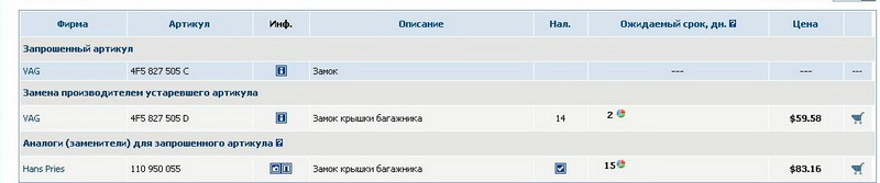

SnoW
Сообщений: 3150
Темы: 45
Авто: Х5 Е53 -> E60 3.0D
Сообщение SnoW » 02 мар 2011, 17:37
i_garry, для седана 04-06 г. в. код такой
все надо уточнять, обратись в соответствующую ветку Определение каталожных номеров запчастей на Audi ч2

i_garry
Сообщений: 89
Зарегистрирован: 11 янв 2011, 21:16
Авто: Q7 4.2
Откуда: Могилёв
Сообщение i_garry » 03 мар 2011, 10:04
Спасибо!
Рассмотрел в elcats, -буду заказывать.

i_garry
Сообщений: 89
Авто: Q7 4.2
Откуда: Могилёв
Сообщение i_garry » 18 окт 2011, 14:37
Я уже установил новый, с измененной последней буквой(F вроде).
На язычке замка другое покрытие.
Пока замок работает, посмотрю, что будет с морозами :)
