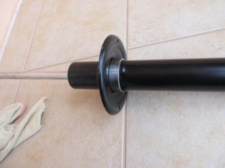

Если проставка 30 мм, то поднимется выше. Есть проверенный способ, сам лет 5 катаюсь и еще один наш одноклубник. Поднять можно на столько мм., на сколько захочешь (перед зад независимо))
Если подбирать пружины под больший весовой диапазон - только оригинал.

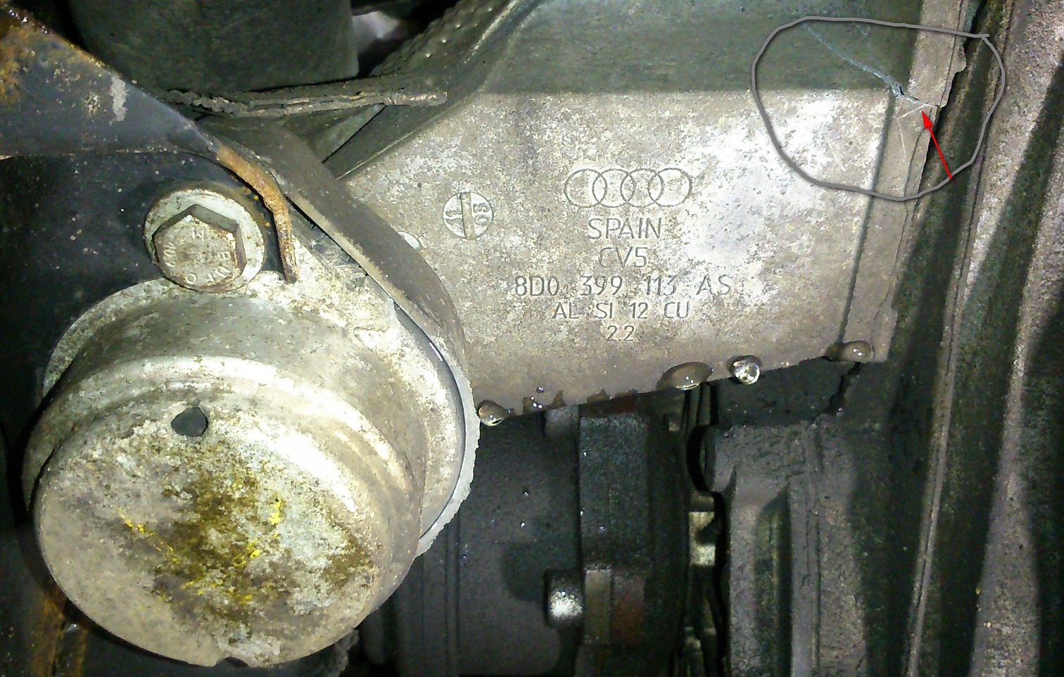

130mm-1BE (спорт)
150mm-1BA (стандарт)
170mm-1BP (для плохих дорог)
у меня 1BE , решил поднять до стандарта, иначе дорога на дачу приносит разочарования
Отправлено спустя 8 минуты 41 секунды:
опора КПП 8D0 399 113 AS
цена новой - 103 уе
бу озерцо - 40-50 уе
аргон - 40-60 руб.
заменил на бу .
