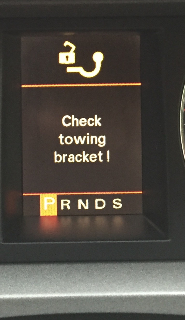

У меня тоже косяк в багажнике крутелочку кручу на экране выскакиваете check towing braskey и усе. Может кто подскажет в чем дело

Я, кстати, разобрался. Дело было не в бобине. У фаркопа только замок электрический, а привода нет. При активации крюк вываливается и все. Затем нужно лишь защелкнуть его рукой или ногой. Обратно, в том же порядке. Приехал на диагностику, ошибок нет, дальше просто подергали за крюк и он вывалился, видно подзакис. Теперь вываливается сам.

Так что просто попробовать его по сильнее дернуть :rabota1:? Там же какие-то трубки подходят я смотрел

Я тоже смотрел, трубки видел, шевелил, а мастер подергал и чудо случилось. Надо вдвоем. Один выкручивает кнопку, важно чтобы до упора, второй дергает.

тяну кнопку на себя поварачиваю а она не крутится в чем может быть дело :facepalm:
