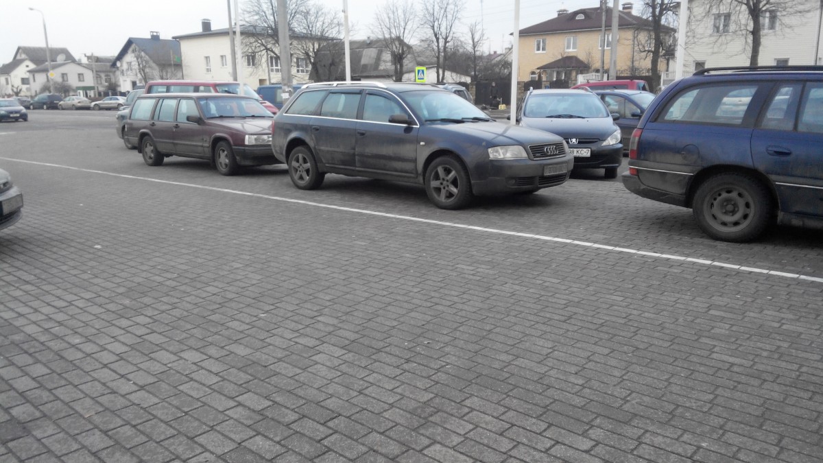

нужен комплект для плохих дорог на перед и зад.
номера запчастей или аналогов.
купить авто с нужным клиренсом нет возможности, т.к. в семье и так 7 авто разных марок и размеров, свою (клиренс 22 см) отдал отцу, эту подобрал у жены (7 см для города достаточно с просевшими пружинами, со стандартными будет ну максимум 11 от бампера), ей купили новую. требуется сделать машину подходящую под нужды владельца 16-17 см требуется из нее выжать(от нижней точки бампера). сидел на пузе уже 3 раза, поломал финскую лопату и порвал 4 троса.
хозяина авто на фото так и не смог выловить. да она кватро. но без пневмы.

marmeladniy, это Ваша машина на фото ? Мне кажется она уже как жып :shock:
marmeladniy
Сообщений: 11
Зарегистрирован: 25 дек 2014, 00:30
Авто: a6 2,5TDi AFB
VIN: WAUZZZ4BZWN108571
Сообщение marmeladniy » 30 дек 2014, 00:07
нет, я так хочу свою задрать.
