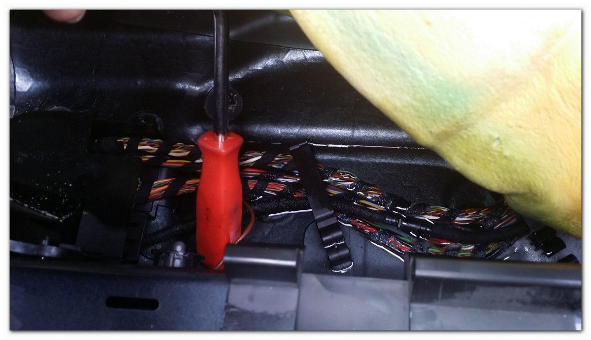

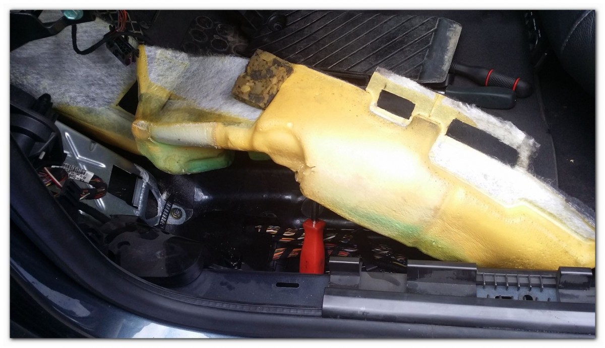

Сообщение Паша » 31 авг 2014, 19:28
Паша писал(а):У меня мокрый ковролин под водительским ковром.
sanja01 писал(а):разъеденилась трубка омывателя заднего окна.
Именно! :idea:
Сегодня с Вовой V999 решили проверить почему задний омыватель не работает - не подается жидкость из бачка. Лили, лили и ничего. Стало интересно куда уходит омывачка? :?
После снятия накладки порога, поднятия края ковролина возле порога мы увидели туже проблему, что и на фото выше. Вся жидкость из бачка была там. Провода просто были на дне мини :D пруда, образовавшегося из-за разъединенного шланга. Всю воду выбрал тряпкой, шланг соединили обратно и стянули пластиковыми стяжками в местах соединения.
Тест показал, что вода сразу начала подаваться на заднее стекло, а вновь соединенная трубка осталась на своем месте.
Несколько фото:
Большое спасибо V999 за помощь в устранение давней проблемы :thanks:
