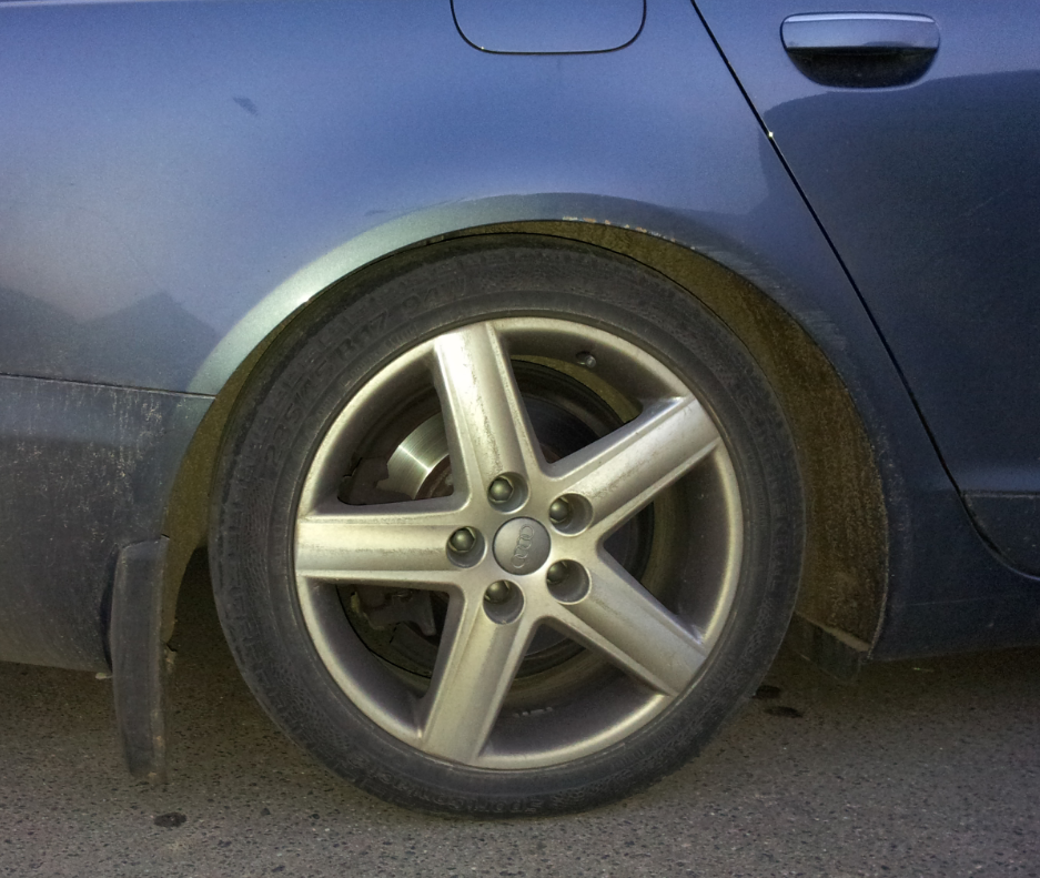

Привет всем . Надоело шкрябать задними брызгавиками !!! Поехал к знакомому мастеру который предложил поднять за счет смены проставки (заводская резиновая примерно 10мм меняет на 40 мм тоже резиновая )между кузовом и пружиной вроде как он возит из Москвы они ставятся на С5 . Есть и перед и зад , Я хочу поднять только зад в перед лезть не хочу и то чтоб он был поднят не сильно высоко а был примерно как перед. Вот думаю 30мм это не много ? Может кто подскажет? может кто это проходил ?

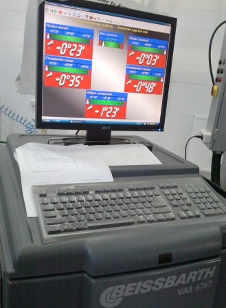

Сообщение alexstr81 » 14 мар 2012, 09:12
Надо или нет решать Вам. После установки проставок у себя проверка развала-схождения показала что регулировка нужна.

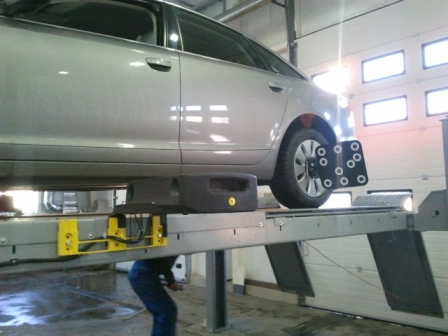

Сообщение alexstr81 » 18 мар 2012, 21:56
arhivarius, до процедуры туда никто не лазил-это факт. После установки проставок проверка развала-схождения показала что передние косёса выставлены на отлично, а вот задние(после установки проставок) требовали корректировки небольшой, но всё же. Выставляли вот на таком стенде с точностью до секунд...Как видно все параметры в красном секторе, но до допуска недалеко...

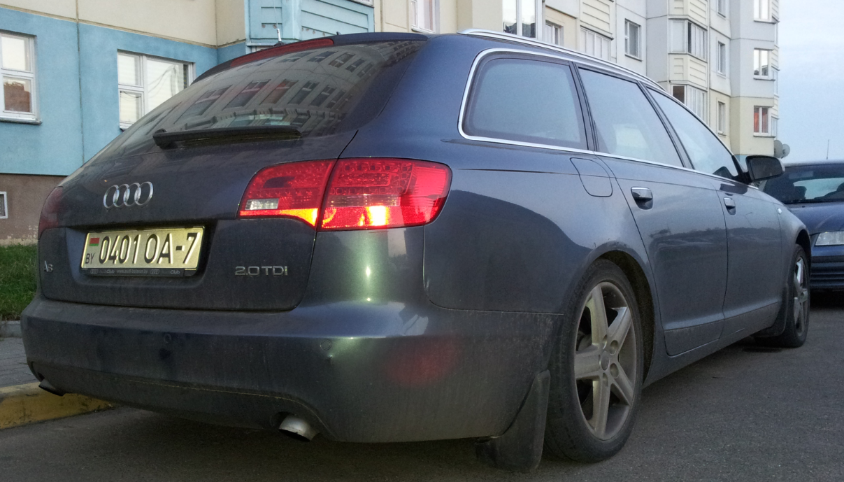

Пару дней назад на пол часа сделал свой :) авант ниже, вернее заднюю ось:

Паша писал(а):Пару дней назад на пол часа сделал свой авант ниже, вернее заднюю ось:
Запас картопли на зиму ? ;D
Цвет прикольный, как называется ?
