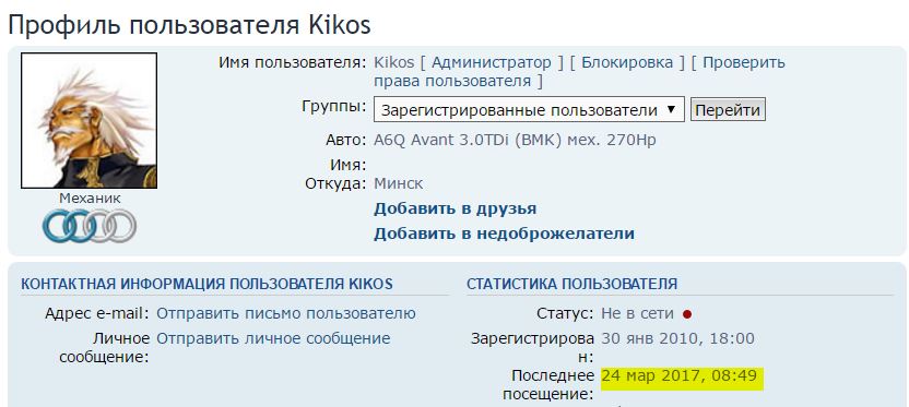

Народ,дайте телефон Kikosa,проблема с сажевиком, а он тут давно не был и бибика не едет :facepalm:
Сажевый фильтр (DPF) в дизельном моторе
Сообщение Паша » 28 мар 2017, 13:24
_dacent_, заходил пару дней назад:
В ЛС напишите ему, если захочет - ответит.
