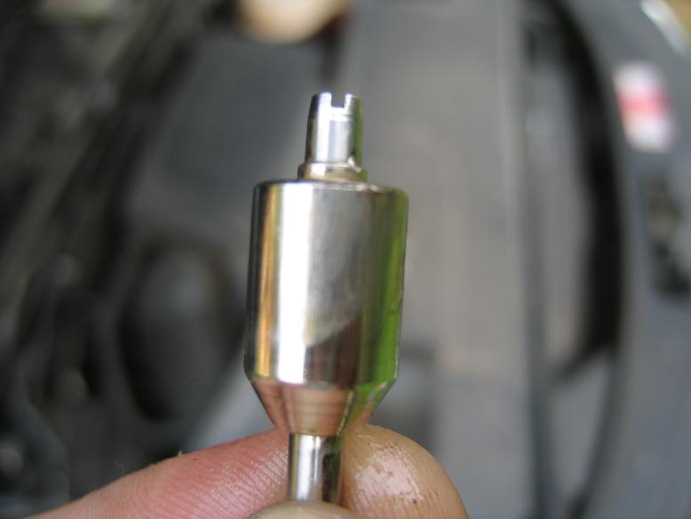

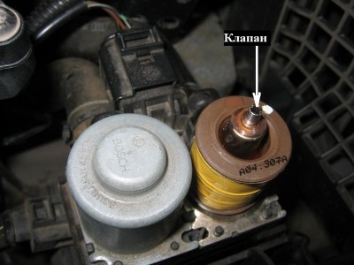

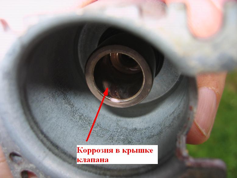

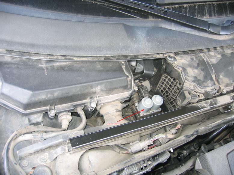

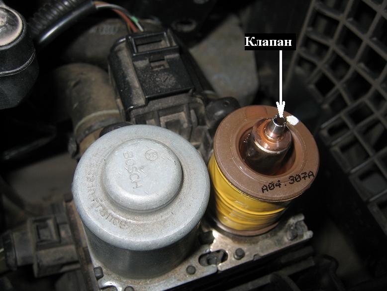

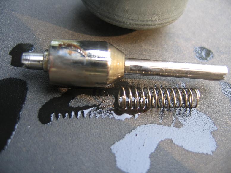

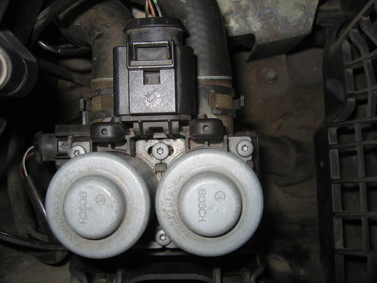

Сообщение Паша » 28 сен 2014, 21:41
Добралась данная проблема и до моей ласточки. Пробег оригинальный 343.000 км, ни разу клапана не вскрывал.
Все сделал по описанию orlcorp с российского клуба (ссылка на его сообщение: http://www.audi-club.ru/forum/showthread.php?p=2600052#post2600052)
Фото российского одноклубника на всякий случай перенес сюда
 Просмотреть фото
Единственное что добавил - выкинул медные шайбы. Тест после чистки клапанов прошел хорошо, жар прошел. На клапанах был небольшой износ с внутренней стороны. Следов коррозии нет.
Сообщений: 1999
Сообщение Gater » 29 сен 2014, 08:42
Паша, как результат? А то у меня тоже иногда справа клинит и идет горячий воздух, решил поменять, на Серова почти 4 миллиона стоит. Помогло, или лучше поменять и забыть?
Сообщение Властелин колец » 29 сен 2014, 08:49
Gater, в большинстве случаев хватает и профилактики
Сообщение Паша » 29 сен 2014, 09:44
Gater, однозначно нужно вскрывать и отполировать наждачной бумагой 2000. Если не поможет, можно б/у модернизированный блок свежий купить и взять клапана оттуда. Цена около $130.
Я пока точно сказать о результате не могу, но жар идти перестал. Отпишусь через месяц тестирования.
