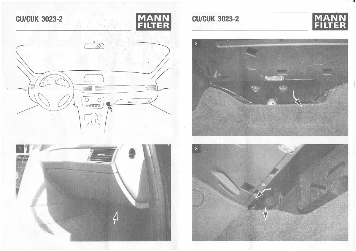

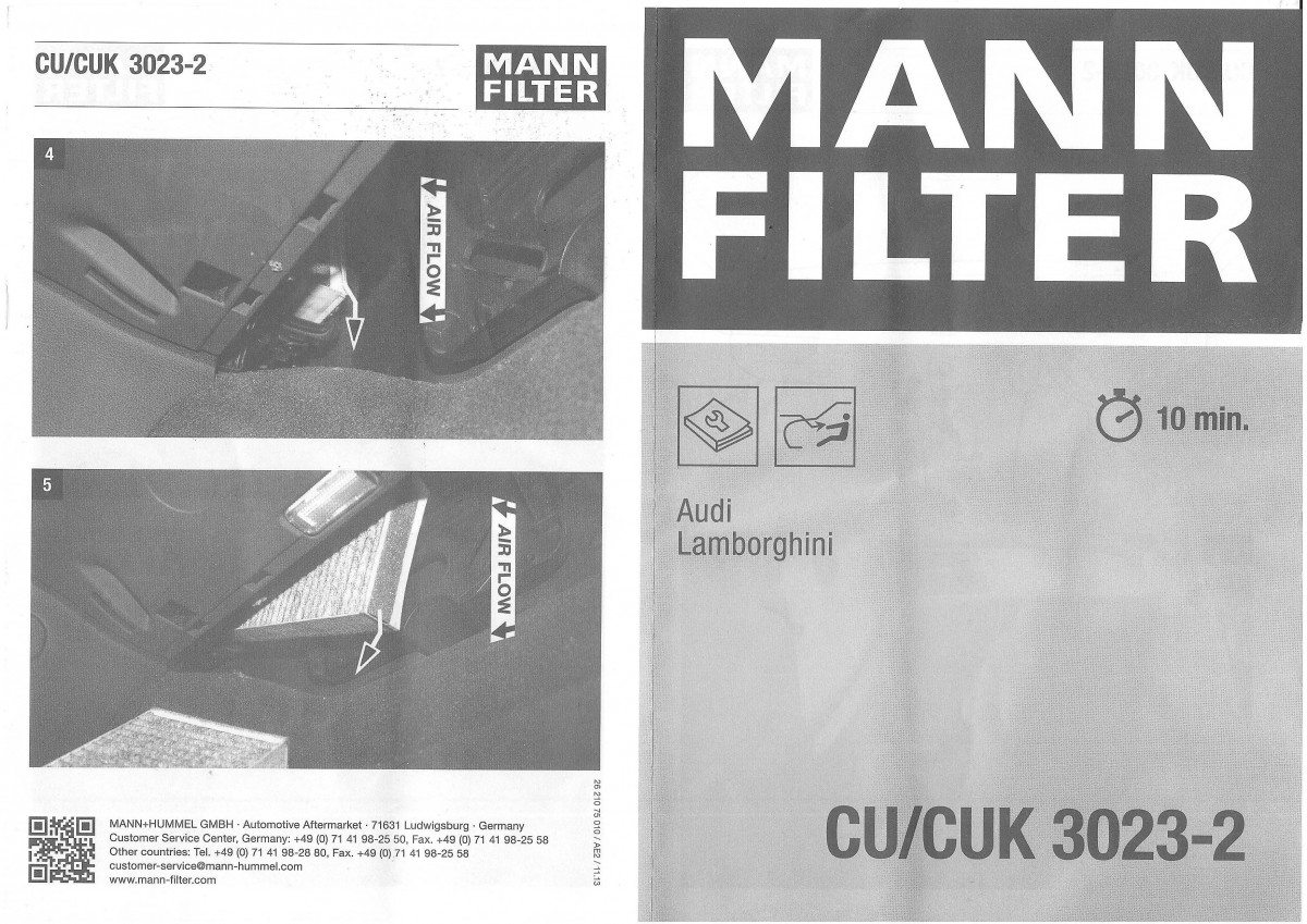

Сообщение Паша » 16 мар 2015, 09:17
Вчера менял фильтра салона на своей Audi A6 C6. В этот раз купил MANN CUK 3023-2. Внутри обнаружил руководство по его замене. Никогда до этого у других производителей не встречал.
Возможно будет кому-нибудь полезно.

Сообщение Паша » 16 мар 2015, 10:00
Внутри коробки много кто размещает информацию. С А6 С6 это особый случай. Да и мануал с подробнейшими фото тут.

Сообщение Паша » 18 мар 2015, 06:11
davidas, бред. Глянул что бардачек скидывали и даже дальше не читал. Выше я выложил документ с фото. Чтобы заменить фильтра необходимо де монтировать ТОЛЬКО ДВЕ ДЕТАЛИ.
Сообщение hp_unit » 18 мар 2015, 08:39
Паша писал(а):Чтобы заменить фильтра необходимо де монтировать ТОЛЬКО ДВЕ ДЕТАЛИ.
хм, просто без бардака удобнее!
я когда первый раз менял фильтр, тоже покупал Ман фильтр и хорошо помню что в коробке лежала инструкция со снятием бардачка !

Сообщение Паша » 18 мар 2015, 20:18
V999 за 3 минуты установил два фильтра. Я минут 15 мучился и манн не смог установить. До этого кнехт ваг за 5 минут сам ставил.
