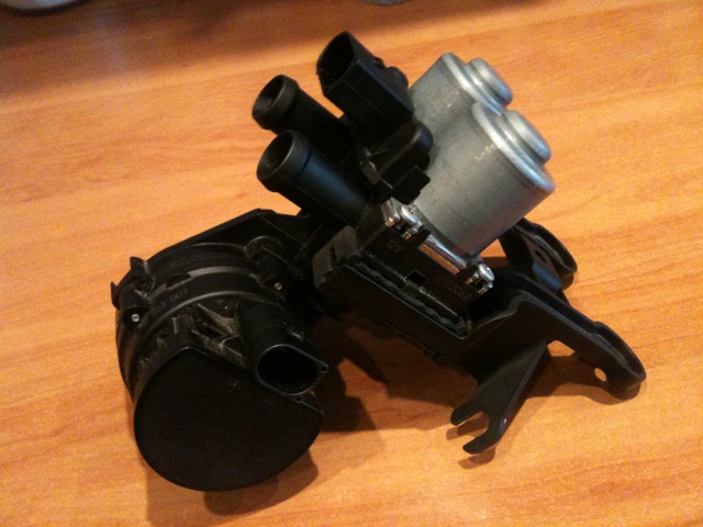

У МЕНЯ БЫЛА ТАКАЯ-ЖЕ ПРОБЛЕМА, ДУЛ ХОЛОДНЫЙ ПО ЦЕНТРАЛЬНОЙ КОНСОЛЕ, А ПО БОКОВЫМ ГОРЯЧИЙ
ЭТО БЛОК-КЛАППАНОВ КОНДИЦИОНЕРА
КОТОРЫЙ НАХОДИТСЯ ПОД КАПОТОМ ПОД ПЛАСТИКОМ ГДЕ ДВОРНИКИ (ОТ ЦЕНТРА БЛИЖЕ К ПРАВОЙ СТОРОНЕ)
ПРОСТО НЕОБХОДИМО РАЗОБРАТЬ И ПОЧИСТИТЬ ЭТИ САМЫЕ КЛАПАНА
ЛИЧНО Я ПОЧИСТИЛ, МОЖНО СКАЗАТЬ ВСЕ ЛЕТО ОТЪЕЗДИЛ И ПРОБЛЕМА БОЛЬШЕ НЕ ВЫСКАКИВАЛА.... :)

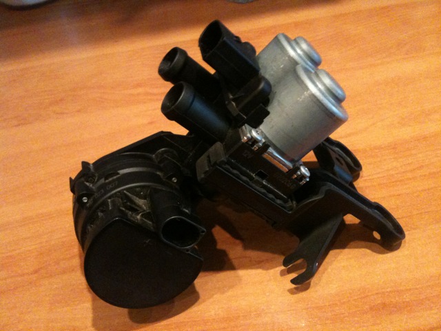

Сообщение M.Ivan » 03 ноя 2010, 18:27
точно
вот могу добавить картинку, как он выглядет

У меня была такая-же проблема. Подъехал к кондиционерщикам. Сказали что гамон клапанам, и что нужна только замена. стоимость выкатили 260 евро за новый блок без работы, но его хватает на два года и опять все повториться. И вообще сказали , что машина гавно, мотор гавно, "посочувствовали" мне и решили помочь за 300 евро. может быть я бы и согласился на замену, если бы они не говорили так много плохого про АУДИ. Решил разобраться сам. Оказалось все элементарно. Вот методика: 1)Нужно слить антифриз из бачка (где-то 2 литра) Я снял нижний патрубок с расширительного бачка. Если этого не сделать все это окажется в салоне. 2) открутив шест болтов снял крышки клапанов, достал клапана, пружинки и бронзовые направляющие шайбы ( оно лежат на дне камеры и так сразу не видны, на нам они необходимы, потому как они подклинивают клапана тоже). Осмотр показал наличие мелких царапин и незначительной выработке на клапанах, направляющих, камерах и в самих крышках. Понятно, что причиной всего этого является какой-то мусор с системе. (в идеале нужно отфильтровать антифриз, но я этого не делал). Теперь сам процесс. Необходима электродрель и наждачка 800 и 2000. Вставляем клапан в дрель сначала одной стороной и полируем все царапины сначала 800-ой потом 2000 ой потом переворачиваем клапан и полируем вторую сторону. (Очень важно полировать равномерно по всей плоскости и особенно хорошо отполировать края как клапана, так и направляющих). Теперь полируем вручную (при помощи пальца :rabota2: ) камеру и внутреннюю полость крышки (особенно края, чтобы клапан не задирало и он хорошо скользил при небольших перекосах). И последнее: берем бронзовую направляющую шайбу и обычным ножом снимаем фаски с внутреннего отверстия. Хорошо снимаем. Потом опять при помощи пальца :rabota2: и наждачной бумаги подравниваем края. Вот и все. Я сделал все это за 1 час. Да, когда клапан будет вращаться в патроне дрели , обратите внимание на параллельность самого клапана (толстая часть) и направляющей (на чем он закреплеп). У меня на одном была небольшая несиметричность. Может подклинивать и из-за этого. Но я все собрал и гуд. Два месяца без проблем езжу. Отдельное спасибо за хамство и невежество нашим специалистам. Оно мне позволило сэкономить: 260 евро + работа (по их словам) :Laie: .
