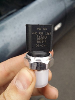

Профессионалы заменили датчик без снятия бампера за 15 минут
Причем я успел только отвернуться от авто когда там стоял V999 и в следующее мгновение Kikos мне показывал в Vag-Com, что ошибок нет по климату и датчик показывает давление 4.5 бара с отключенным компрессором. При включении компрессора давление начало расти. А я уже рассчитывал как сниму бампер, оставлю его где-нибудь, радиаторы съезжу помою, фары думал даже снять на полировку - короче все планы мне отменили
Немного по датчику. Оригинальный, установленный с завода был серого цвета, номер 4F0959126B. Его сняли с производства и последняя замена по ELSA 4H0959126B, он уже черного цвета. Отличие по диаметру металлической части, соответственно и разные ключи рожковые нужны для демонтажа/установки.
Причина выхода из строя датчиков давления - внутреннее разрушение, коррозия от времени и не лучших условий эксплуатации. Датчик собран из двух деталей: пластиковой части с электрическим разъемом на 3 контакта и металлической части с резьбой и ниппелем. Эти две части на старом датчике были соединены методом вальцовки металла и присутствовали 4 отверстия, через которые все время медленно поступала влага, а соль и дорожные реагенты потихоньку разрушали металл. В итоге датчик "пучит" изнутри. На моем старом это хорошо видно, металл даже треснул. Новый датчик имеет аналогичную конструкцию, но вальцовка сделана равномерно и нет никаких выемок на пластике и зазоров в металлической части в месте соединения. Прилагаю фото старого и нового:
Благодарю V999 и Kikos за "лечение" системы кондиционирования воздуха в моей ласточке

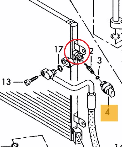

Добрый день! Подскажите сломал крепление на радиаторе кондиционера для датчика давления G 395 который находится в районе левой фары (водительская сторона). Датчик не открутился, а отломался по живому в месте с клапаном. Вопрос, это крепление меняется, т.е. откручивается для замены? Либо покупать новый радиатор кондиционера? Заранее спасибо!!!
- Сообщений: 19176
Датчик давления и температуры хладагента G395 Audi A6 C6
Monk2106, новый радиатор. В списке оригинальных запчастей никаких отдельных креплений не значится
А вообще ехать к специалистам по кондиционерам и консультироваться. Думаю можно приварить и крепление и новый штуцер при необходимости.
