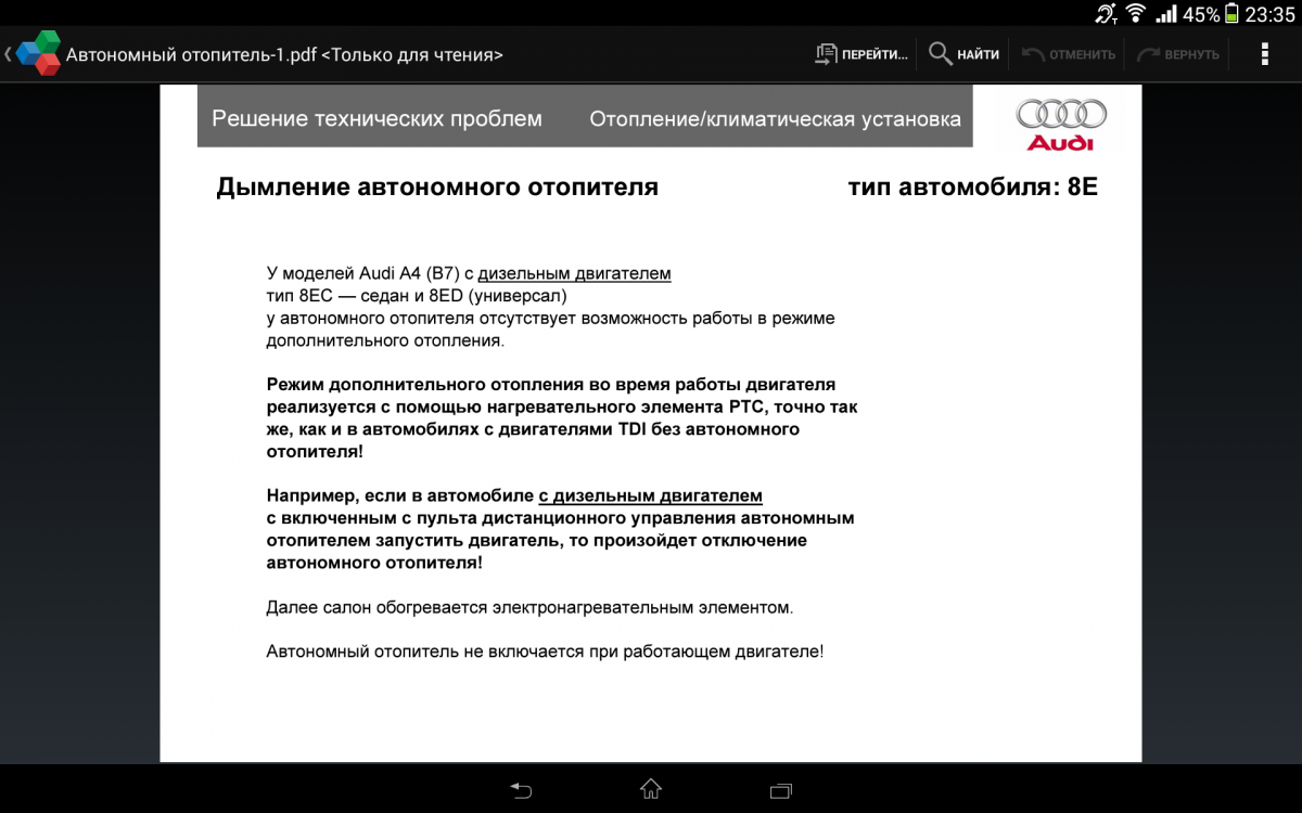

Голяк. В кодировках ничего подобного не нашли... По ходу банально нет какой то коммутации с вебастой... Хотя на заглушенной машине работает отлично!!! При старте сразу выкл... Буду с электриком разбираться.
Сообщение Властелин колец » 12 янв 2014, 01:02
Vitaliyak, а какая модель вебасты? Возможно, она изначально не предусмотрена для работы совместно с двиглом... почитай в инете про эту модель
Сообщение Vitaliyak » 12 янв 2014, 10:34
Дима, девайс называется Eberspacher Ardik... много читал, ничего про невозможность догрева не нашел... спрошу у оффициалов ;)
Сообщение Vitaliyak » 15 янв 2014, 09:34
Властелин колец, еще раз спасибо за помощь с разбором полетов по вебасте а4 в7!!!
Рассказываю для всех: вебаста (точнее эбер в моем случае) в а4 в7 работает ТОЛЬКО как автономка!!! При старте машины вебаста глохнет и вступает в силу электрический догреватель! О как! Редкая схема, и если бы не Димина помощь я бы еще до конца зимы пытался заставить тот эбер работать догревателем.... Кстати не факт, что не получилось бы... :hahaha:
Сообщение Властелин колец » 15 янв 2014, 12:19
Vitaliyak, прилагаю TPL (Обзортемы«Автономныйотопитель»8E/ 8ED/ 8EC/ 4E/4F/ все) стр.7

Кстати там упоминается нагревательный элемент PTC, почитал про него... Это тот самый фен, что греет салон. На А4 у меня явно стоит... Греет салон оч быстро. Но ведь мотор же он не греет?
Зы. Можно ли по вину определить стоит ли PTC на авоське?
Сообщение Властелин колец » 23 янв 2014, 23:56
думаю, да
Сообщение Vitaliyak » 23 янв 2014, 23:57
amarok писал(а):Vitaliyak, Вы вроде разобрались с "эбером". Обрисуйте процесс разблокировки на А4 Б7, когда вася не видит 18 блока.
Разобрался я на уровне той TPL, что Дима нашел... Эбер работает автономно, а как догреватель нет. Смирился сначала.. Сейчас хочу его и догревателем запустить...
