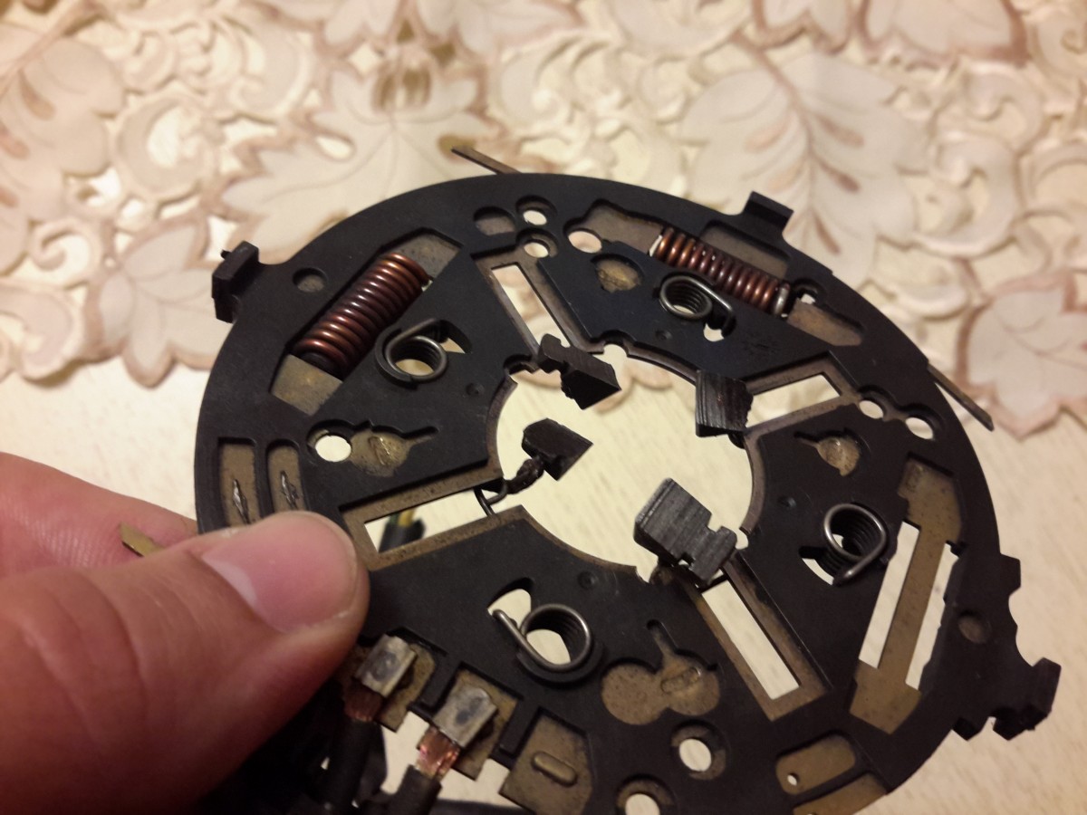

Сообщение davidas » 29 июл 2015, 18:33
Вчера температура двигателя достигла 125°.Прочитали,показывает,что не работает вентилятор двигателя.Оставил на СТО.Жду приговора. :cry:
Добавлено спустя 2 часа 27 минут 53 секунды:
Стерлись щетки большого вентилятора.
Лучше быть богатым и здоровым,чем бедным и больным...
davidas
Сообщений: 142
Зарегистрирован: 14 дек 2014, 19:32
Авто: A6 С6 2.8fsi 190л.с.
Сообщение davidas » 30 июл 2015, 22:09
Щетки вентилятора охлаждения двигателя
Изношенные щетки
Сообщение Паша » 31 июл 2015, 10:31
Точнее, что от них осталось :smile:
