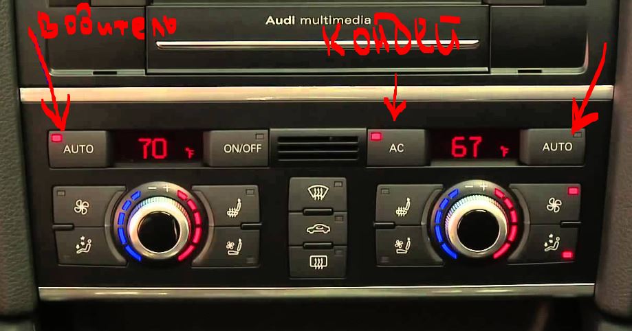

Трям писал(а):Источник цитаты а где там в температуре "авто" режим?
он сам и скорость и направление будет менять в зависимости от температуры в салоне, чтоб не приходилось
Трям писал(а):Источник цитаты мне даже при выставленных 19 жарковато становится, если ехать нужно больше 20 минут, тогда я ставлю обдув на 1-2, чтобы температуру не крутить

LIS писал(а):Источник цитаты он сам и скорость и направление будет менять
сила обдува меняется сама, а вот направление обдува всегда только заданное мной "выше головы и на ноги"
а крутила я раньше температуру - как садилась выставляла максимум, чтобы быстрее прогрелась, а потом скручивала на меньшую температуру
теперь нашла свой идеал - 19 градусов
если бы часто ездила на большие дистанции, возможно ставила бы меньше
LIS писал(а):Источник цитаты 21-22 градуса
для меня очень много
