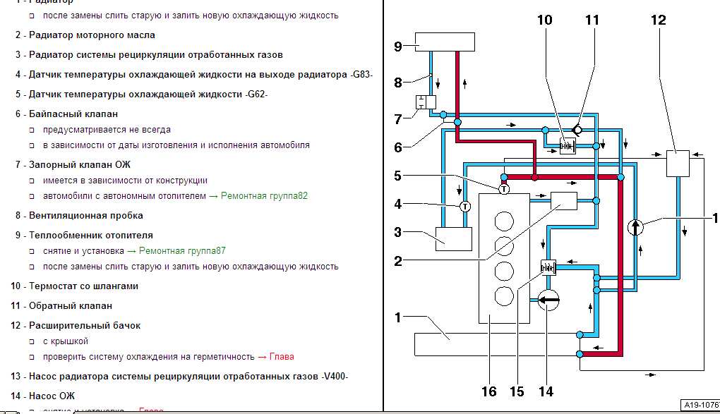

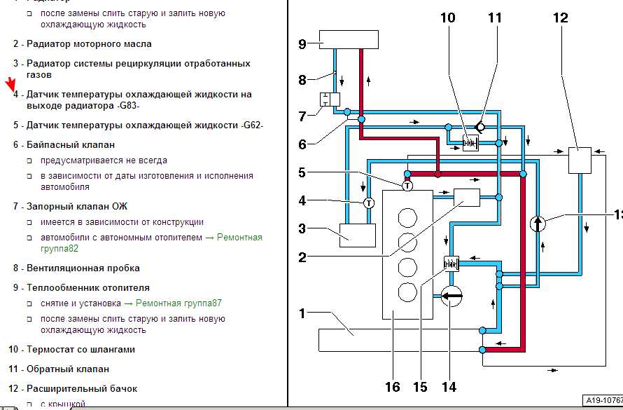

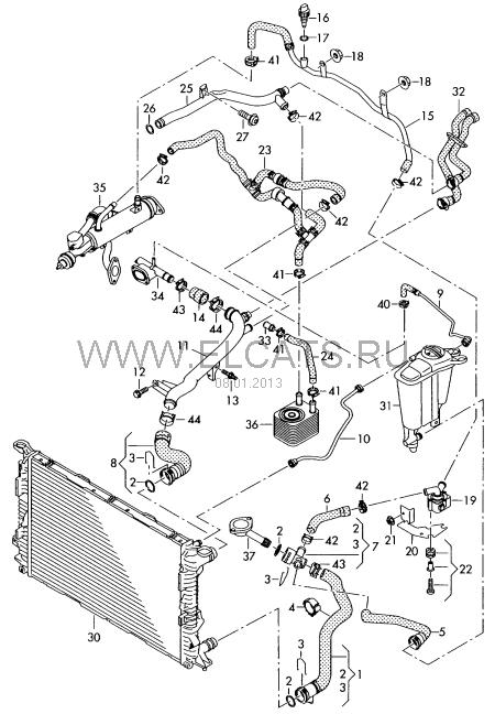

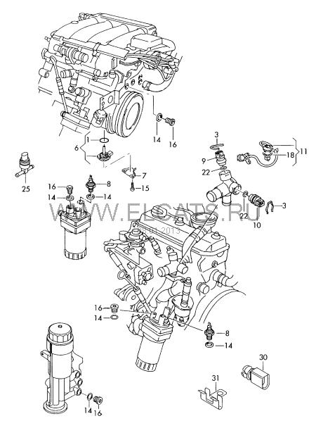

Ребят подскажите где на 2.0 TDI CAH стоит датчик температуры охлаждающей жидкости. Их вроде два. Можно как-то на картинке указать!
Сообщение Yusg » 08 янв 2013, 12:19
На первой схеме поз. 16. VAG 059 919 523 A 2-штекерн.
На второй схеме - поз. 10. VAG 06A 919 501 A 2-штекерн. серый 20MM

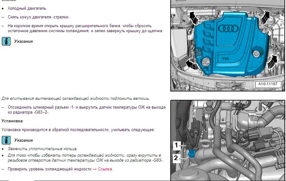

Ребята надо повнимательней, датчиков ож в автомобиле ауди может быть только один, и всегда он обзывается G62 другой вопрос совмещенный или нет это другое дело, второй называется датчик температуры охлаждающей жидкости на выходе из радиатора и имеет номер G83. Они по разному называются.

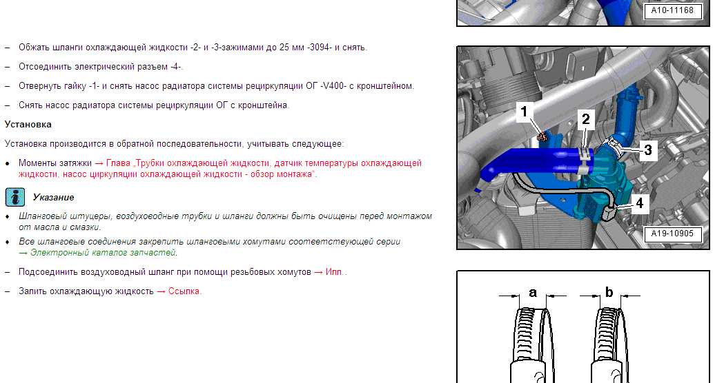

parovoz писал(а):и я б еще проверил дополнительный насос охлаждающей жидкости.
14 или 13? 14 обыкновенная помпа приводится ремнем ГРМ, другой насос проверяется наверное при помощи компа нужно смотреть температуры, если очень интересно можно посмотреть почитать методы его проверки.
Добавлено спустя 9 минут 40 секунд:
Вот этот насос.
