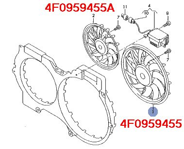

Народ помогите плиз.У меня крыльчатка вентилятора системы охлаждения двигателя сорвана и сам вентилятор болтается в корпусе и не работает.подскажите это можно как нибудь сделать или надо новый вентилятор покупать????
Сообщений: 19165
Сообщение Паша » 23 июн 2011, 01:49
rekfild, нужно разбирать и смотреть в чем причина.
Изображение блока вентиляторов и оригинальные номера на картинке:
