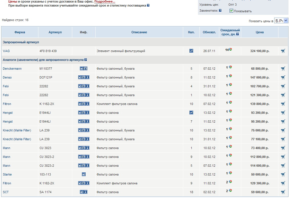

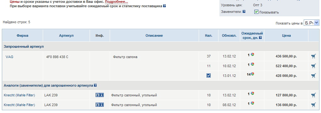

Что-то я не понял...
VAG 4F0 898 438 C Фильтр салона $50.57 ( от parovoz )
чем они отличаются? И почему по первому варианту только 2 аналога?
VAG 4F0 819 439 Элемент сменный фильтрующий $12.15 !!! то, что я себе ставлю
а по этому варианту 34 позиции на выбор!!! Да и цена конечно же...
Объясните?

Ну а ценник почему такой разный? Вернее разбежка в цене?
всегда хочу выпить...
Сообщение parovoz » 13 фев 2012, 02:21
ital писал(а):Ну а ценник почему такой разный? Вернее разбежка в цене?
Властелин колец, прав разница, что один угольный, а другой нет, а по цене может в первом случае комплект из двух фильтров.
Сообщение Властелин колец » 13 фев 2012, 08:27
ital писал(а):Что-то я не понял...
VAG 9; Элемент сменный фильтрующий $12.15 !!! то, что я себе ставлю
Объясните?
посмотрел VAG 4F0 898 438 C (угольный) на экзысте 52$, а VAG 4F0 819 439 обычный бумажный 39$... ничего удивительного нет... если брать кнехт, то идет не комплект, а 1 штука - 15.3$ и 9$ соответственно, т.е. для замены нужно умнажать все на 2, т.к. комплект состоит из 2 частей

Сообщение ital » 13 фев 2012, 10:52
Властелин колец писал(а):4F0 819 439 обычный бумажный 39$...

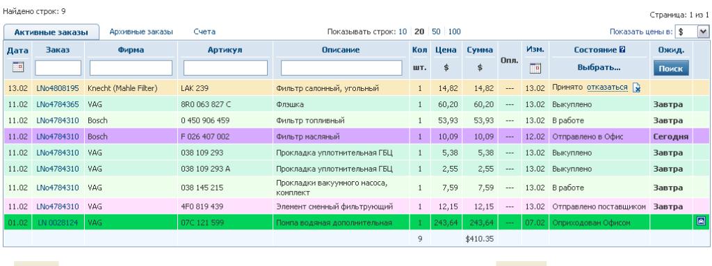

Откуда 39??? Я заказал на экзисте Vag и для сравнения Knecht (Mahle Filter).
Вот смотри, что получается, никак не 39$!!!!
Knecht (Mahle Filter) LAK 239 Фильтр салонный, угольный 1 14,82 --- 13.02 Принято отказаться Отказаться от позиции заказа
VAG 4F0 819 439 Элемент сменный фильтрующий 1 12,15 --- 13.02 Выкуплено Завтра
и по поводу 1 или 2, что-то я сомневаюсь. Покупал VAG в прошлый раз, номер не помню, но 2 шт было в пачке.
Чудеса какие то с ценами.
Сообщение Властелин колец » 13 фев 2012, 11:47
ital, вот смотри цены экзиста с скидкой ''опт3''
угольный
обычный

Сообщение ital » 13 фев 2012, 12:12
Ну хез... у меня так и завтра получу...сравню...

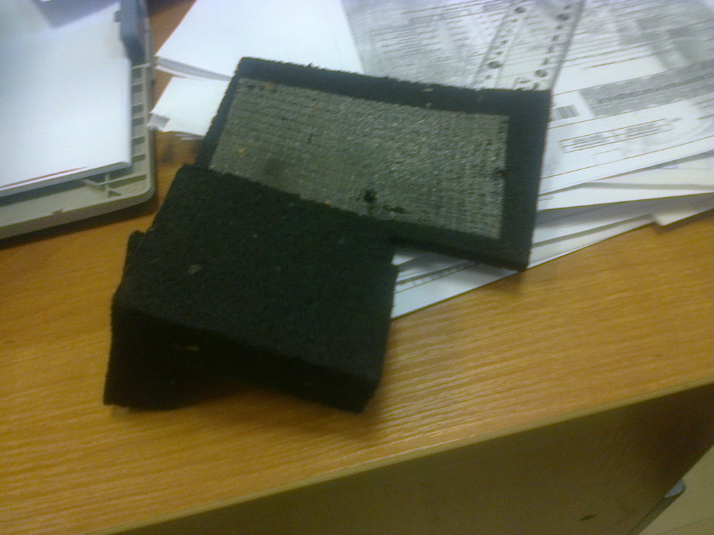

"Лишняя деталь" кусок изоляции 14,5 х 15,5

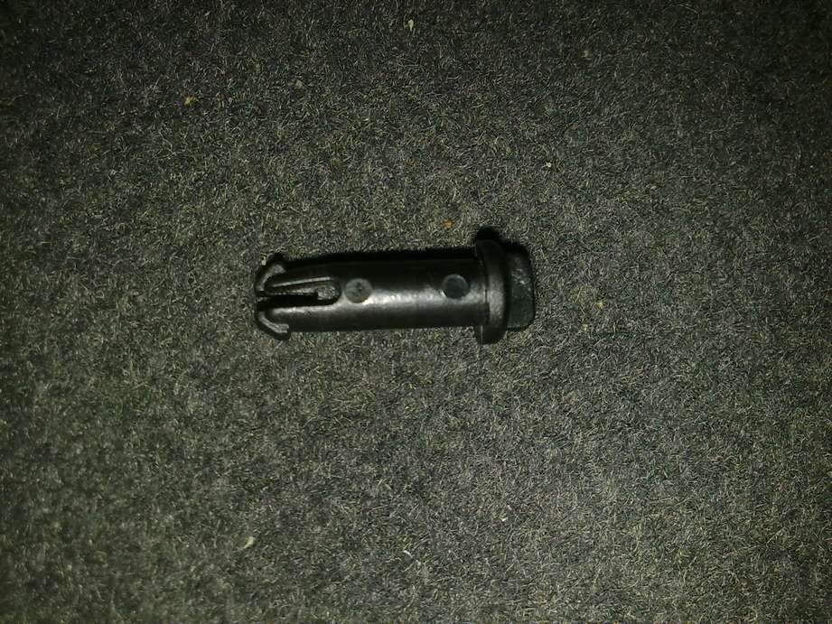

Сообщение ryurik » 30 апр 2012, 16:54
Доброе время суток.
Начал менять фильтры и как только снял бардачок (побоялся открывать заглушку на 4х фиксаторах с первого раза) - нашел странный кусок утеплителя? звукоизоляции?. с одной стороны (сеточка) на клейкой основе, с другой стороны перпендикулярно крепится прямоугольный кусок размером со спичечный коробок. Размеры Так и не понял куда он должен крепиться и откуда он взялся. Почему-то он был порван уже.
Одной стороной его как бы "засосало" в сторону вентилятора. Размеры 14,3см х 15,5см примерно.
Что это такое и куда это крепить?

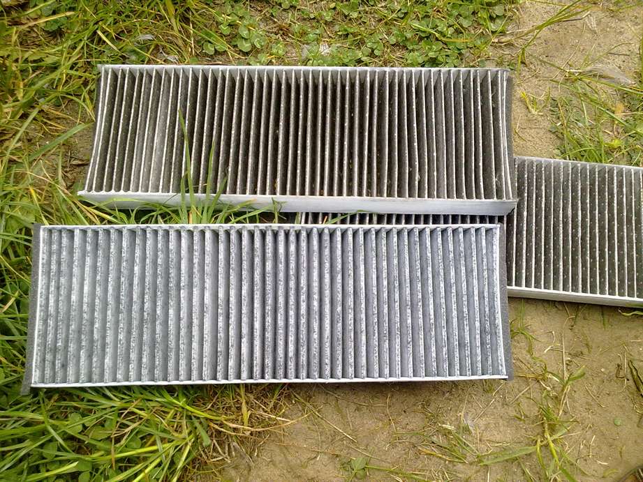

Сегодня менял салонный фильтр, наделал несколько фото. Кто будет менять самостоятельно первый раз это может пригодиться.

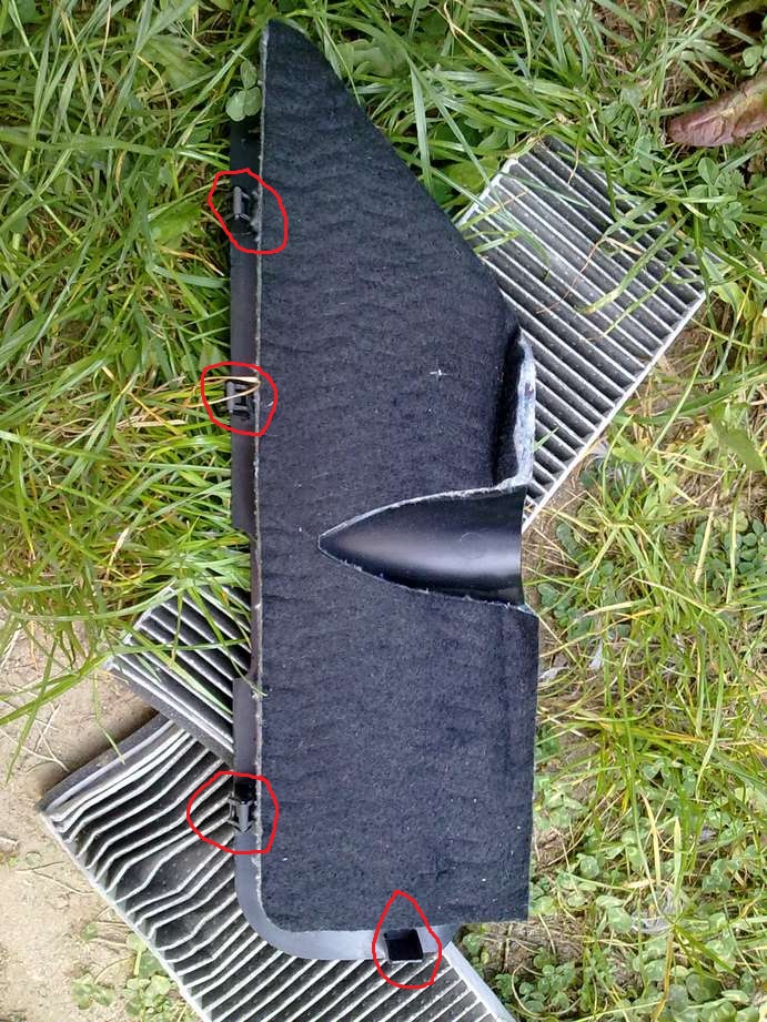

1. Снимаем при помощи отвертки крышку которая находиться под бордачком.
Добавлено спустя 1 минуту 36 секунд:
2. Вот её фото уже снятой, где отмечены крепления.
Добавлено спустя 3 минуты 2 секунды:

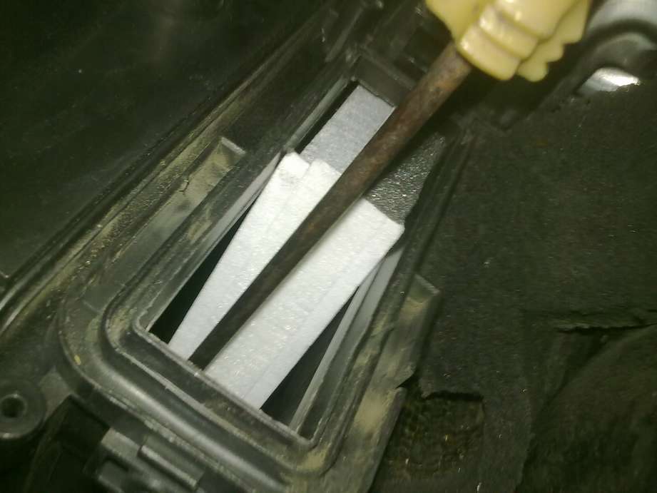

3. Поворачиваем голову влево и наблюдаем крышку корпуса салонного фильтра.
Добавлено спустя 2 минуты 37 секунд:

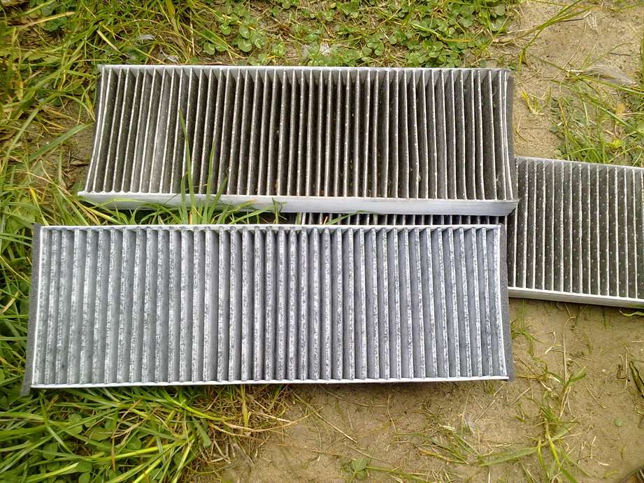

4. Снимаем это крышку и вынимает два фильтрующих элемента, один над другим. фото двух старых и одного нового элемента.
Добавлено спустя 3 минуты 38 секунд:

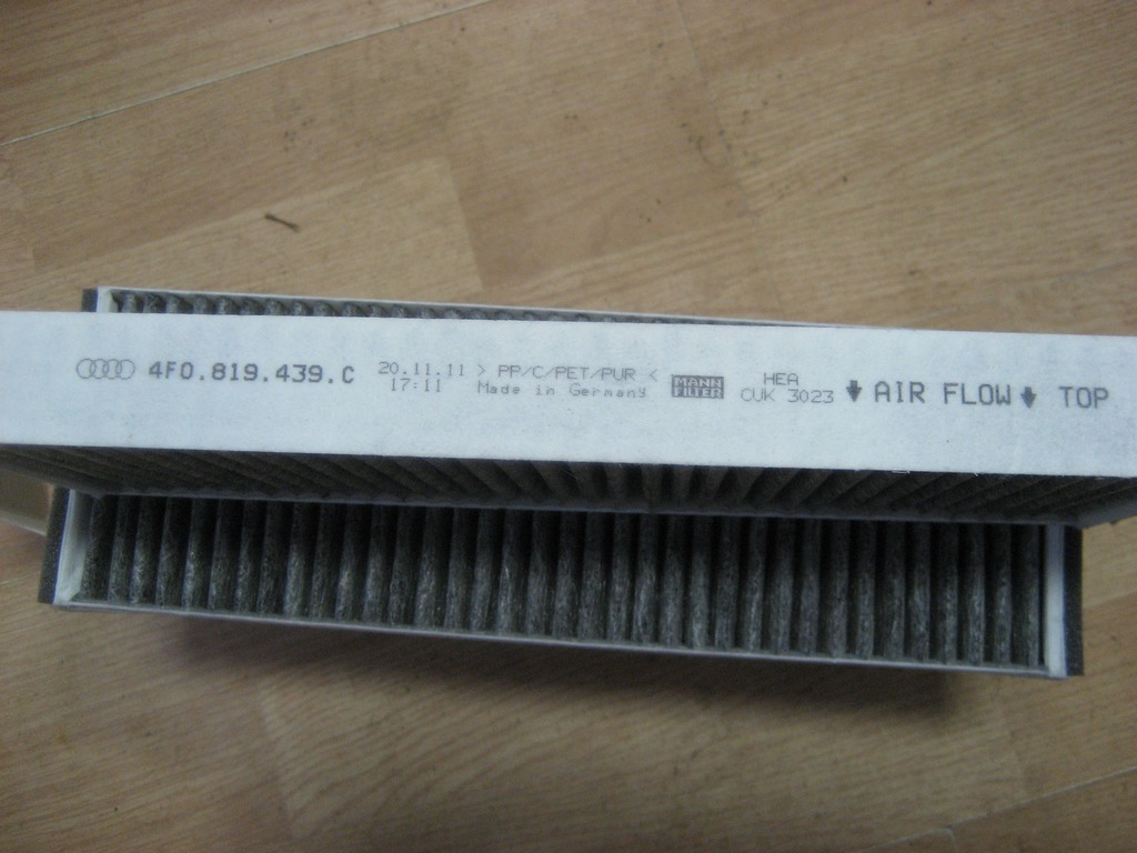

5. Вставляем новые фильтруюшие элементы один над другим, смотрим чтобы стрелки на фильтре были в нужную сторону.
Добавлено спустя 3 минуты 52 секунды:
У меня при замене нашлась лишняя деталь, применение ей не нашел, думаю это что то с бардочка.

Сообщение Serge555 » 01 июн 2012, 14:38
Bmsauber , стрелки на фильтре наружу, это в сторону двигателя? а то у себя менял и поставил как и было, правда не помню как.
Bmsauber
Сообщений: 510
Авто: A6Q 3,0TDI BMK
Имя: Виктор
Сообщение Bmsauber » 01 июн 2012, 16:45
Нет, у меня стрелки смотрят в салон, так я вынял старые фильтрующие элементы.
