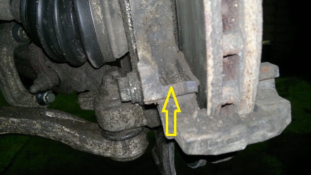

Я поставил АТЕ, хватило на 30000т.внутр. износ до датчика,наруж. как новая супорты обслужены,в чем причина?

Как бы все проверил,напров. смазывал медной смазкой,места прилегания колодок(выроботку) выравнивал,поршень в супорте не закисший,ходит легко

Юра 80, ты прав только с одной стороны. Проблема в суппортах, но не в том, что они не обслужены, а в том, что у них есть определенная конструктивная особенность. Вообще, тормозные суппорта на А6 ставились разные, от простых до усиленных. Так вот в последних есть своеобразные полости для грязи, песка и прочего гуано. Беда в том, что на наших дорогах грязи столько, что эти полости очень быстро забиваются, особенно зимой. А вот потом эта грязь как абразив стачивает внутреннюю колодку под ноль за несколько т.км. Было и у меня такое, начал чистить - проблема ушла. Вообще, официалам эта проблема знакома, но решений ее от концерна не поступало. Так что, вариантов не много: или чистить периодически хотя бы при замене колодок, или внутренние колодки менять чаще. Ну или ездить только по гаражу :D
P.S.: Вот вам для наглядности фото этих полостей.

АТЕ очень хорошие колодки,а износ это особенности конструкции Юра 80 прав, а 30,000 это нормально. Мне по Германии в прошлом году на 5000 хватило передних, автобаны у них без ограничения скорости :)

Если все полости суппорта забиты песком-грязью и прочим абразивом - это как бы к обслуживанию суппортов значения и не имеет ;)
