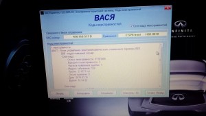

Ребята, всем доброго. Горит Parking Brake malfunction (нон стопом), иногда загорается ABS и ESP. При постановке на стояночный тормоз, клавиша последнего моргает и ничего не происходит.

Прикрепил скрин с номером неисправности
Ручник
Сообщение alexstr81 » 15 янв 2016, 20:47
Теперь берем номер неисправности - 00473, и вводим в строку поиска форума. Получаем всего 2 ссылки, одна из которых даст инфу в какую сторону копать.
