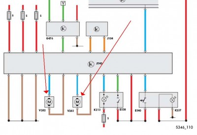

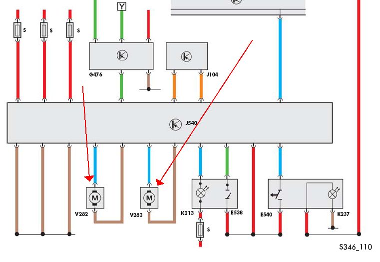

DIA, я так понял, что на А6 стоят два вида моторов, один "простой", как на Б6, второй с датчиком Холла, есть ли в них принципиальность к тому, что Вы написали?
Просто мысли в слух, у мну "простой" без датчика стоит мотор... В обще была проблема, что на ручнике суппорт не зажимал достаточно, на поддомкраченой машине правое колесо можно было провернуть рукой с небольшим усилием, ТО чуть прошел... Диагностика так и писала: недостаточное усилие (код ошибки не помню), но ручник зажимался, ошибок по приборке не било... Что это, суппорт или недостаточная сила тока? Да еще был звук, когда ставишь на ручник, с проблемной стороны, как будто что-то сдерживает, потом соскакивает и металлический удар/щелчок, хз, как-то так

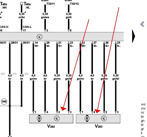

BadShaman, На А6С6 в ваших годах стоит простой мотор с редуктором на А8 стоит простой мотор с редуктором и датчик это видно по схеме картинка ниже. Если ваш эбу исправен как на картинка ниже и имеется ошибка то это проще пареной репы согласно плана на ошибку по пунктам предписанным устраняем её, а по другому никак. В А8 при замене колодок прописываешь еще их толщину и базируешь, по этому датчику она видит их износ и при их износе моргает на приборке что не происходит на С6.
